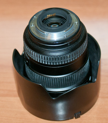

Εμένα δυστυχώς η νέα χρονιά δεν μπήκε με τον καλύτερο τρόπο, μια και η πρώτη κίνηση της χρονιάς ήταν πιάνοντας τη φωτογραφική μηχανή (D300) να μου μείνει η βάση του φακού (Nikon 17-55) μόνο πάνω στη μηχανή. Όλη η βάση είχε β€œξεκολλήσει” και μετά από αρκετή προσπάθεια κατάφερα να τη βγάλω από τη μηχανή. Επειδή δεν έχω ασχοληθεί ποτέ στο παρελθόν με αντιπροσωπίες, επισκευές και τα σχετικά, θα ήθελα να ρωτήσω αν κάποιος γνωρίζει, καταρχήν αν ο φακός επιδιορθώνεται, και αν υπάρχει καμιά εκτίμηση για το κόστος που θα μπορούσε να ανέλθει η επισκευή.
Ένα δεύτερο αρνητικό μέσα στα υπόλοιπα είναι ότι το συμβάν με βρίσκει στο εξωτερικό (Μπρατισλάβα) οπότε δεν υπάρχει μεγάλη άνεση κινήσεων. Αύριο θα επισκεφτώ την εδώ αντιπροσωπία χωρίς να γνωρίζω το επίπεδο των υπηρεσιών τους...

To να φύγει η βάση είναι ότι πιο παράξενο έχω ακούσει. Η βάση βιδώνεται με 3-4 βίδες. Αν η μηχανή δεχτεί ισχυρό χτύπημα, μπορεί κάποιες βίδες να σπάσουν και αν δεν το πάρεις είδηση να έχει μείνει μόνο μία που φυσικά πολύ εύκολα μπορεί να σπάσει αφού δέχεται δυνάμεις κάθετες στον άξονά της. Αλλη περίπτωση να ήταν χαλαρές και να έχουν πέσει. Πάντως δεν είσαι καθόλου σαφής στην περιγραφή. Τι θα πει "έφυγε η βάση"; Τίποτα δεν περιγράφεις. Εσπασαν οι βίδες; Βγήκε η βάση μαζί με κάποια εντόσθια; Κόπηκαν τα καλώδια (ή ribbon cable). Γιατί θες να αλλάξεις βάση και όχι να επανατοποθετήσεις την υπάρχουσα; Γιατί δεν μας δίνεις κάποια φωτογραφία; Χωρίς αυτά, τι άλλο μπορούμε να σου πούμε απο το "καλή τύχη". Αν την βλέπαμε και την καταλαβαίναμε τη ζημιά, ίσως κάποια ιδέα μας να σου ήταν χρήσιμη.

Όσον αφορά την περιγραφή έχεις δίκιο αλλά απλά το περιέγραψα όπως συνέβη. Όντως στο εσωτερικό υπήρχαν τα εξαρτήματα τα οποία ξεκόλλησαν, 1 φαρδιά ταινία υπολείμματα της οποίας φαίνονται στη φωτογραφία που επισυνάπτω, καθώς και μια μεταλλική "ράβδος" η οποία έσπασε. Οι βίδες ήταν 4 οι οποίες δεν είχαν σπάσει. Από αυτές κατάφερα να βιδώσω τη μία ώστε τουλάχιστον να τον μεταφέρω στην Ελλάδα.

Πως τα 'καταφερες'?
Παντως αν και δεν βοηθαει πολυ η εικονα μαλλον ξεβιδωσαν οι βιδες περιμετρικα.
Ο φακος ηταν καινουριος?(δηλ δεν τον πηρες μετ/νο?)

Πως τα 'καταφερες'?
Ακόμα προσπαθώ να το εξηγήσω αλλά δεν...
Τη φωτογραφία την έβαλα μόνο για να φανεί το υπόλοιπο της ταινίας που κόπηκε.
Όσο για το φακό έχει αγοραστεί καινούριος πριν από 4 χρόνια.

Τελικά σαν μια τελευταία ενημέρωση για το φακό και την αποκατάσταση της ζημιάς, σήμερα επέστρεψε από την αντιπροσωπεία με το κόστος της επισκευής στα 120 ευρώ (περίμενα αρκετά παραπάνω).
Όσον αφορά για την εξυπηρέτηση από το service έχω να πω τα καλύτερα, μέσα σε 5 μέρες ο φακός ήταν πίσω.
