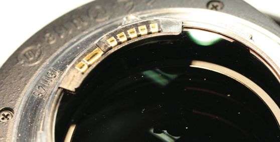

Εκτός των απλών μηχανικών αντάπτορων (ή dumb adaptors), υπάρχουν και οι chipped αντάπτορες. Αυτοί είναι αντάπτορες με ηλεκτρονικές επαφές που επιτρέπουν μια επικοινωνία μεταξύ φακού και μηχανής. Αυτοί επιτρέπουν πχ. την καταγραφή του εστιακού μήκους του φακού, επιβεβαίωση εστίασης (σe Canon πχ), χειρισμό του διαφράγματος κλπ. Αυτοί είναι γενικότερα ακριβότεροι απο τους απλούς.
Αντάπτορες βρίσκει κανείς στο internet πάρα πολλούς. Η μεγαλύτερη πηγή είναι το eBay. Υπάρχουν απο τους φθηνούς κινέζικους των 5-10 μέχρι τους πιο ακριβούς και ανώτερους κατασκευαστικά Novoflex των 100+.

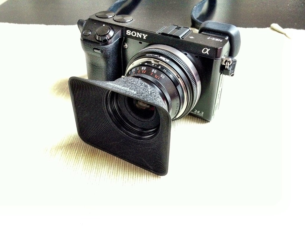

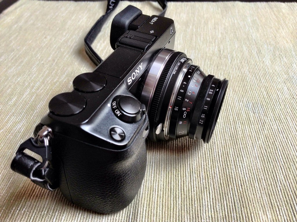

Cosina Voigtlander Clasic 35mm f/1.4 Nokton MC
Voigtlander Nokton 35mm f/1.4
Δεύτερη επιλογή, μία απο τις δημοφηλέστερες για στάνταρ φωτεινός για τις Mirroless, o Nokton.
Παράγεται απο την Cosina στο πλαίσιο της αναβίωσης της θρυλικής Voigtlander. Η Cosina κατασκευάζει και τους φακούς για την Zeiss οπότε αυτό απο μόνο λέει κάτι για την ποιότητα της κατασκευής.
Έίναι μοντούρας Leica M, για rangefinder που σημαίνει μικρό μέγεθος και του φακού, αλλά και του αντάπτορα.

Φορεμένος στην ΝΕΧ7, δίπλα στην ΝΕΧ5 με τον 16αρη
Brothers by AlexTheodin, on Flickr
Η ποιότητα κατασκευής είναι υπεράνω κριτικής. Όλος μεταλλικός, με βελούδινη αίσθηση στο δακτυλιδι εστίασης, και σίγουρα κλικ στο διάφραγμα. Φορεμένος στην ΝΕΧ7 ισορροπεί πολύ καλά.
Βέβαια το βολικό στον φακό και αυτό που τον έκανε τόσο δημοφιλή είναι ο συνδιασμός του εστιακού μήκους και του φωτεινού διαφράγματος. Και όλα αυτά σε μικρό μέγεθος. Ο φακός είναι πραγματικά μικρός. Οι νορμάλ 50αρηδες της Κανονίκον μπροστά του φαίνονται τηλεφακοί. Οι 35αρηδες 1.4 υπερτηλεφακοί...

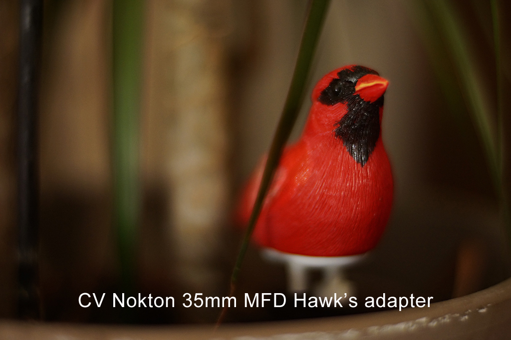

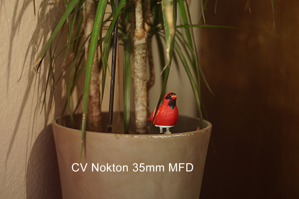

έχει μια δική του κορεσμένη στο χρώμα ερμηνεία της εικόνας. Η οποία αλλάζει ανάλογα με το φώς. Το δυνατό του σημείο είναι οι σκοτεινοί τόνοι για μένα. Δεν εξηγείται αλλιώς πώς οι βραδινές του μου αρέσουν περισσότερο απο τις ημερίσιες του.
μα φυσικά Αλέξη έχεις απόλυτο δίκιο. Αφού άλλωστε λέγεται nokton. Δηλ. νυχτερινός.....
Ώς φακός είναι αρκετά οξύς. Για τα στάνταρ του συστήματος Μ ανοιχτός έχει ακόμα περιθώριο βελτίωσης αλλά απο τα 2.8 και πέρα ειναι οκ. Αλλά η οξύτητα δεν είναι το μόνο πράγμα σε έναν φακό. Κατα την άποψη μου, γράφει πολύ ωραία. Δεν έχει αυτήν την ανάγλυφη υφή των Zeiss, έχει μια δική του κορεσμένη στο χρώμα ερμηνεία της εικόνας. Η οποία αλλάζει ανάλογα με το φώς. Το δυνατό του σημείο είναι οι σκοτεινοί τόνοι για μένα. Δεν εξηγείται αλλιώς πώς οι βραδινές του μου αρέσουν περισσότερο απο τις ημερίσιες του.
Ειναι ακριβώς η υπεροχή των mirrorless - rangefinder, για τα ευρυγώνια μηκη, που οι φακοί μπορούν να έρθουν κοντα στον αισθητήρα (δεν τους εμποδίζει ο καθρέπτης). Στην περίπτωση του 35/1,4 βλέπουμε μια σχεδόν πολυ συμμετρική σχεδίαση αδύνατο να γίνει σε μοντούρες με καθρέπτη σε ευρυγώνια μηκη (<50-55 mm).
Aυτή η συμμετρική σχεδίαση δίνει "πολύ καλές οπτικές διορθώσεις" με μικρο ογκο και βάρος. Λογω συμμετρίας οτι ατέλειες δημιουργούνται απο το εμπρός μισο αναιρούνται-διορθώνονται απο το πισω μισό.
Ενδιαφέρον θα ήταν να βλέπαμε και τις καμπύλες MTF όπου και εκεί μια συμμετρία είναι το αναμενόμενο. Εχω μια υποψία ... Οτι το ωραίο γράψιμο δεν είναι μια μαγική ιδιότητα .. συνήθως μια συμμετρική αποκριση στις καμπύλες MTF sagittal / meridional (δηλ. έλειψη αστιγματισμού) συμβάλει ( + η ποιότητα των κρυστάλων) και δείχνει και στην πράξη ως καλύτερο γράψιμο, και πιο γλυκό bokeh και αποκρίνεται και καλύτερα σε decomvolution sharpening.
Αν είμαι εκτος θέματος πράξτε τα δέοντα ..

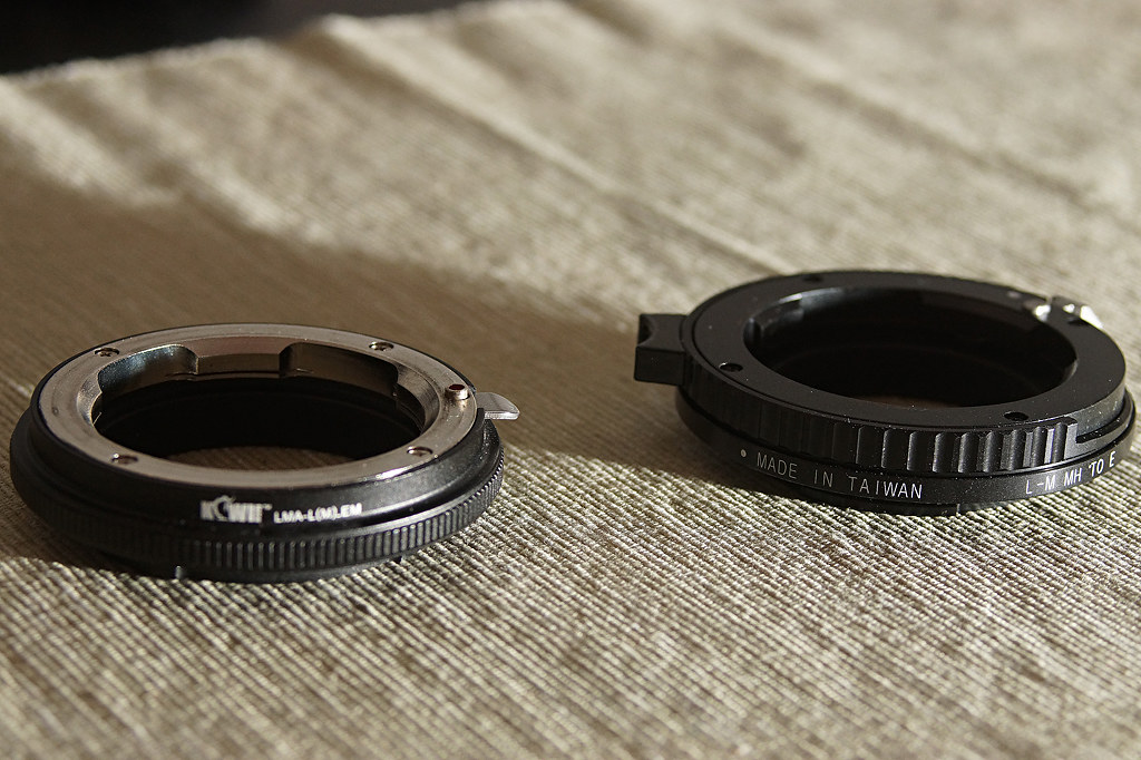

Θέλει πάντως κάποια προσοχή στα ψώνια. Π.χ. ο ίδιος φακός κυκλοφορεί ευρέως και σε μοντούρα CONTAX RF/KIEV. Ε αυτός έχει διαφορετικό αντάπτορα πολύ πιο γκουμούτσα. Επίσης δεν ταιριάζει εύκολα στις τηλεμετρικές ο Jupiter 35/2.8 για CONTAX RF/KIEV διότι έχει τη μοναδική σχεδίαση Biogon που δίνει εξαιρετικά αποτελέσματα, αλλά εισχωρεί απελπιστικά πολύ μέσα στο σώμα των μηχανών. Άρα είναι πολύ δύσκολος φακός στο ταίριασμά του.
και να τονίσω ότι ο adapter επειδή συμπεριλαμβάνει τον μηχανισμό εστίασης είναι πανάκριβος, πάνω από 100$ !!!
