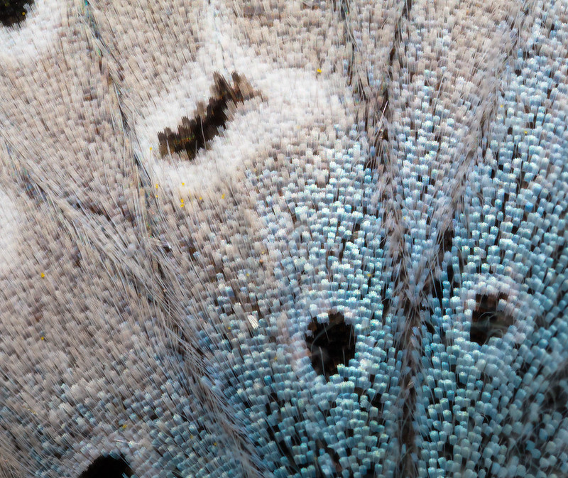

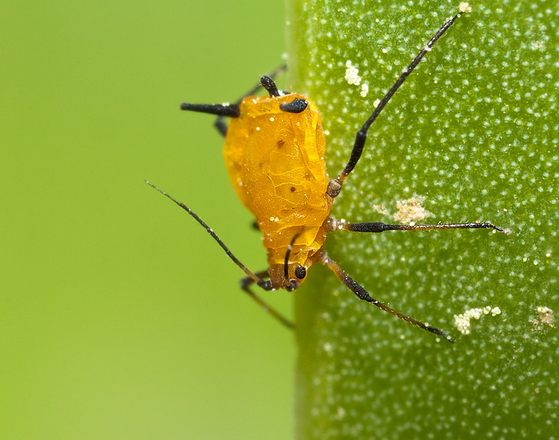

Το 5:1 στο χέρι είναι ΠΑΡΑ πολύ δύσκολο. Και όταν λέμε χέρι, εννοούμε στάση πρηνηδόν με καλά στηριζόμενους αγκώνες, διαφορετικά το θεωρώ αδύνατο.
Σπανιότατα, ακόμη κι έτσι, το έχω καταφέρει το 5:1 στο χέρι, με τον 65ρη:
duotone by S_end, on Flickr
(φτερά από Polyommatus icarus)
Oleander Aphid (Aphis nerii) by S_end, on Flickr
(αφίδα -Aphis nerii- αφήνει τα αυγά της πάνω σε μεσεμβριάνθεμο).
Στο 5:1 δεν είναι βέβαια το ίδιο εντυπωσιακός ο 65ρης, χώρια που το δουλεύεις αναγκαστικά σε f/16, όσο να 'ναι πέφτει.
