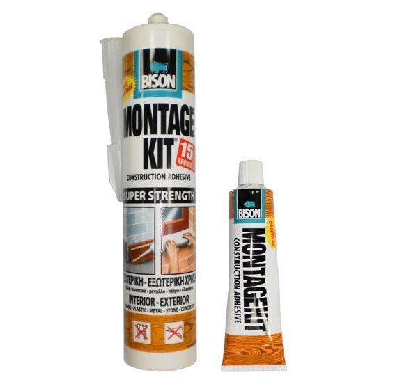

Το έχω παρατηρήσει με σκόνη ξύλου + κόλλα μοντάζ. Την λευκή παχύρευστη της UHU...
Ετσι φτιάχνω τις ατέλειες στο ξύλο γεμίζω κενά ρωγμές σπασίματα κτλ. Εξαιρετικό αποτέλεσμα και γερό σαν πέτρα.
