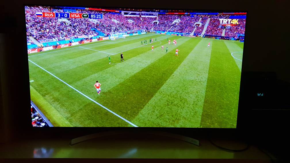

Παντως οσοι εχετε 4Κ τηλεοραση που ανοιγει τα 4Κ καναλια μπορειτε να δειτε ποδοσφαιρικο αγωνα τη Φενερ με τον Αγιαξ σε 4Κ την πεμπτη 22/10/2015 απο το TRT 4K 12123 H 15000 3/4 DVB-S2/8PSK στις 42Ε σε λευθερη μεταδωση και η συχνοτητα λαβανεται ευκολα σε ολη την Ελλαδα

προχθες ειδα το TRT 4K 12123 H 15000 3/4 DVB-S2/8PSK στις 42Ε οπου ειχε σε επαναληψη τον τελικο του τσαμπιονς λινγκ.ενα πραγμα θα πω.απιστευτη εικονα περα απο καθε φαντασια!νομιζω οτι σιγα σιγα ολοι οσοι θελουν να αγορασουν καινουρια τv να σκεφτουν σοβαρα να ειναι 4Κ.

Φενέρμπαχτσε - Άγιαξ σε 4Κ από την δημόσια τουρκική τηλεόραση!
Το τηλεοπτικό κανάλι υπερυψηλής ανάλυσης 'TRT 4K' της δημόσιας τουρκικής τηλεόρασης θα μεταδώσει ένα ποδοσφαιρικό αγώνα σε ανάλυση 4Κ για πρώτη φορά, ανοίγοντας νέους δρόμους στις τηλεοπτικές μεταδόσεις και στην ιστορία του τουρκικού ποδοσφαίρου.
Η ζωντανή μετάδοση σε 4Κ του αγώνα της Φενέρμπαχτσε με τον Άγιαξ στα πλαίσια του UEFA Europa League θα γίνει από το στάδιο Σουκρού Σαράτσογλου της Φενέρμπαχτσε την Πέμπτη 22 Οκτωβρίου, και θα είναι μία συνεργασία της TRT, της δορυφορικής Turksat, της Samsung και της Mediapro. Η παραγωγή θα μεταδοθεί παγκοσμίως σε 4Κ με μέσα της EBU.
Όπως αναφέρει η TRT, η τηλεοπτική μετάδοση 4Κ του αγώνα θα είναι ελεύθερης λήψης σε τηλεοράσεις που είναι εξοπλισμένες με δορυφορικό δέκτη και αποκωδικοποιητή βίντεο HEVC (H.265), σε ταχύτητα 50 fps, από τον δορυφόρο Turksat 2A και τη συχνότητα 12123, Η, 15000 3/4, DVB-S2/8PSK.
