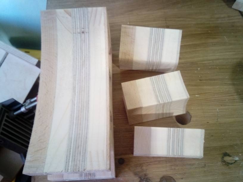

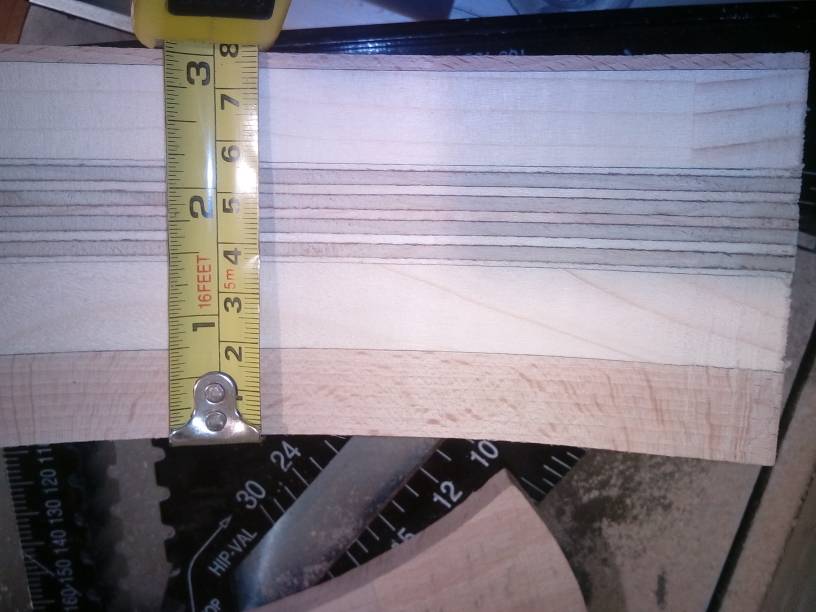

Σήμερα, εκει που δούλευα με 8-αράκι κόντρα πλακέ στην κορδελίτσα της Proxxon ήρθε ο φίλος μου και μου λέει:
- Γίνεται να σκίσουμε αυτό το καδρονάκι στα δύο;
- Φέρτο, θα ζοριστή λιγάκι η μικρή αλλά ελπίζω να τα καταφέρει.
Λοιπόν, το "έσκισε" κυριολεκτικά.
Μπορεί να είναι μικρή στο μάτι αλλά είναι ωραίο μηχανάκι τελικά.:a0210:
Χιωτης
Moderator
19 February 2011
35,429
Βριλήσσια
πω πω φιλε τι ποσταρες, δυναμη το εργαλειακι .....η καλυτερη διαφημιση για την proxxon!!
Eιναι και το μοτερ ισχυρο για τα κυβικα του, αλλα αν οι κορδελες τις proxxon δεν ηταν κορυφαιας ποιοτητος αμφιβαλλω αν θα μπορουσε να ολοκληρωσει αυτη την κοπη!
Τι υψος ειχε το καδρονακι? ~8 εκατοστα το κοβω. Πευκο?
