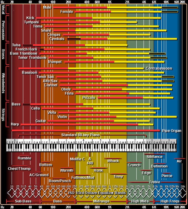

Οργανα και συχνότητες
Προσθέτω τις παρακάτω εικόνες που πιστεύω θα βοηθήσουν.
Βλέπουμε ποιο εύρος συχνοτήτων αποτελούν χαμηλές, μεσαίες και ανώτερες συχνότητες, από που μέχρι που φτάνουν τα διάφορα όργανα, τι εννοούμε λέγοντας fundamentals , αέρας κτλπ.
