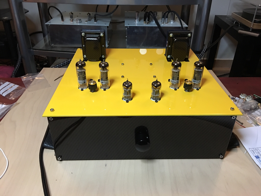

Το ενισχυτάκι τελείωσε! Ας τα πάρουμε από την αρχή ... Δεν εξεράγει, δεν υπάρχει βόβμος και ακούγεται καλά στο αυτί μου. Μια φθηνή κατασκευή ικανή να καλύψει μικρούς και μέσους χώρους εκτός φυσικά αν υπάρχει ηχείο >95 dB οπότε αλλάζουν τα πράγματα. Ο μετασχηματιστής εξόδου αποδίδει στα 6Ω

Η πρωτη εντυπωση ειναι θετικη. Τα ηχεια που χρησιμοποιω ειναι απο ενα φθηνο ηχοσυστημα 6Ω. Τον διασα για ενα φιλο και κοστισε γυρω στα 1000 ευρω. Οι μετασχηματιστες ειναι EDCOR και οι λυχνιες JJ. Οι πυκνωτες ειναι η β´ σειρα της Audio Note (50 GBP each) , o τοροειδης ελληνικος απο τον Τζωρτζακη, σασι αλουμινιο 3 χιλ με ηλεκτροστατικη. Το τροφοδοτικο ειναι με γεφυρα και διοδους και οχι rectifier tube. Γενικα μια φθηνη αξιοπιστη κατασκευη. Αν θελεις καποια αλλη πληροφορια πες μου

Σαν παραφωνία είναι ο τοροειδής, με έναν θωρακισμένο τετράγωνο θα έδειχνε πολύ πιό ωραίος. Πάντως 1000 δεν είναι καθόλου λίγα
γιά ενισχυτή τέτοιου μεγέθους / ισχύος και με τις EL-84! Σαν σχέδιο έχει ενδιαφέρον, μίνιμαλ στο ενισχυτικό κομμάτι και με καλό τμήμα
τροφοδοσίας. Ηχητικά, ενδέχεται να τα σπάει, ειδικά όταν θα στρώσουν οι λυχνίες και οι πυκνωτές του. Καλή προσπάθεια :SFGSFGSF:
Μπορούμε να έχουμε μιά φωτό και από τα ενδότερά του?

Και μια φωτογραφία από το εσωτερικό. Για ερωτήσεις και υποδείξεις παρακαλώ μην διστάσετε.image.jpg

Εμ . . . το εσωτερικό είναι πολύ φάουλ . . . τον αποσυναρμολογείς άμεσα και τον ξαναφτιάχνεις όπως πρέπει. Κόσες ΜΟΝΟ και τακτοποιημένο
hardwiring! Δεν γράφω τπτ άλλο γιά να μην γίνω κακός.

Δεν ξερω τι κοστος εχει το εξωτερικο ντιζαιν αλλα το εσωτερικο ειναι παμφθινο.
