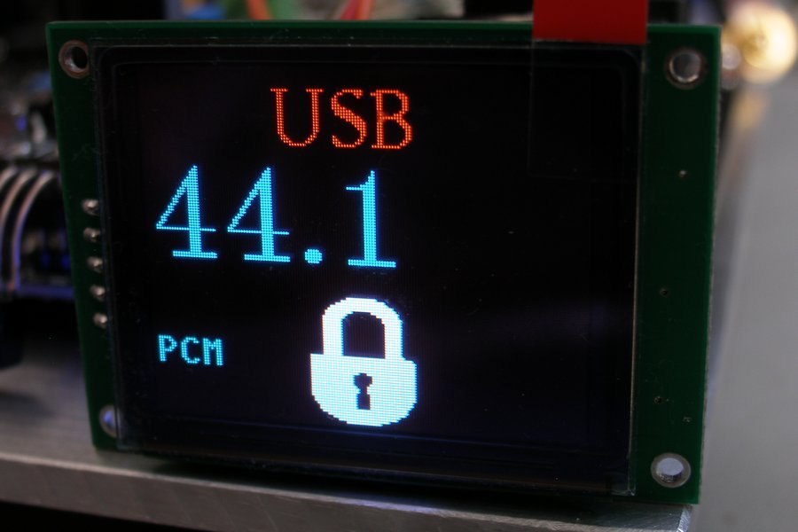

Για το (4) κατόπιν πρότασης του φίλου ΔημΔημ τον οποίο τον ευχαριστώ θερμά για την υπομονή του να με βοηθήσει στα θέματα του ελεγκτή, πήγα στη λύση Atmega 1284p με level shifter για εκείνα τα σήματα που έπρεπε να υποβιβαστούν από τα 5V στα 3.3V

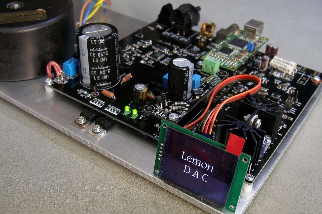

Να σας ευχαριστήσω εκ καρδίας για τα όμορφα λόγια και τις ευχές που γράψατε.
Το εγχείρημα δεν έχει τελειώσει, για αυτό και ο τίτλος αναφέρεται σε "οδοιπορικό", πρόκειται για ένα οδοιπορικό κατασκευής καθαρά ντιούικης.
Δεν απευθύνεται σε εμπορικά κομμάτια, δεν θέλει να έρθει σε αντιπαράθεση με κανένα εμπορικό, βρίσκεται σε μια άλλη διάσταση από πλευράς φιλοσοφίας και κατασκευής.
Άλλωστε ένα εμπορικό dac κινέζικης προέλευσης όπως το Aune, είναι ο "θάνατος του diy".
Μπορεί το aune να μην πλησιάζει καθόλου στην ποιότητα της τροφοδοσίας που έχει επιλεχθεί σε αυτήν την κατασκευή, αλλά από εισόδους, σχηματικό, dac-chip, στάδιο εξόδου, πολυπληθέστερος κώδικας ... δεν του λείπει τίποτα και έχει μόλις 600 ευρώ...τιμή εμπορική, δεν υπάρχει σύγκριση λοιπόν.
Συγνώμη επίσης που δεν παραθέτω με τη μία συνολικές φώτο, δυστυχώς θα απογοητεύσω τους ανυπόμονους φίλους.
Επειδή βρισκόμαστε σε τεχνικό φόρουμ και απευθύνεται σε ντιούηδες, θα μου επιτρέψετε να παρουσιάσω σταδιακά τα διάφορα μέρη με φωτογραφίες και όσο το δυνατόν καλύτερη επεξήγηση για το τι επιλέχθηκε και πως.
Άλλωστε όπως προείπα δεν έχει τελειώσει η κατασκευή, λείπει παντελώς το μηχανολογικό κομμάτι και δεν έχει ολοκληρωθεί ο κώδικας. Αυτή τη στιγμή μπορεί να παίξει (και παίζει στο εργαστήρι συνεχώς) από usb, ενώ για την spdif πρέπει να φορτώσω άλλον κώδικα και να δίνω χειροκίνητα στον κώδικα το ποια είσοδο θα βλέπει...είπαμε έχουμε οδοιπορικό!
Ξεκινάμε φίλτατοι και το σεντόνι γραφής συνεχίζεται...πάμε!

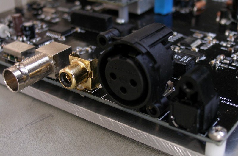

Στην παρακάτω φώτο φαίνεται το τμήμα του s/pdif receiver.
Αυτό έχει στηριχτεί στο γνωστό project που τρέξαμε πριν λίγο καιρό.
Το σήμα μπαίνει στην πλακέτα από τις on board αναμονές των bnc, coaxial, aes/ebu, τερματίζει πάνω στην πλακέτα με τις σωστές αντιστάσεις ακριβείας (0,1%), φιλτράρεται για τυχόν dc τάση και εν συνεχεία περνά από τους Murata Μ/Τ απομόνωσης.
Εν συνεχεία τα σήματα οδεύουν ξεχωριστά προς το AM26C32 (έναν τετραπλό διαφορικό line receiver για balanced και μη balanced σήματα) και μετά το ΑΜ καταλήγουν στις αντίστοιχες εισόδους του Wolfson WM-8805.

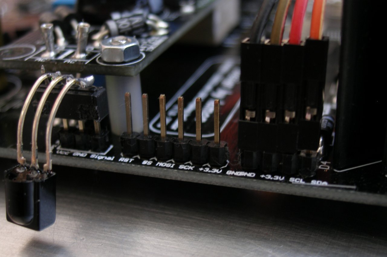

Το i2c σήμα ελέγχουν οδεύει σε μια πολύ φίσα που περιλαμβάνει την τροφοδοσία της πλευράς που κοιτά προς τον ελεγτή και τα σήματα RS, SCL, SDA.

Πριν από το Sabre υπάρχει ένας πολυπλέκτης ο οποίος διαμεσολαβεί ως φανάρι και ελέγχει για το ποια από τα δύο ζευγάρια i2s (WM8805, Amanero) θα περάσουν
προς το dac-chip. Επιλέχτηκε ένας 74FST3257D ο οποίος δέχεται δύο τετραπλά ζευγάρια ως A/B. O έλεγχός του για το ποιο ζευγάρι θα επιλέξει γίνεται μέσω του ελεγκτή. Η τροφοδοσία εδώ έρχεται απευθείας από το reflektor.

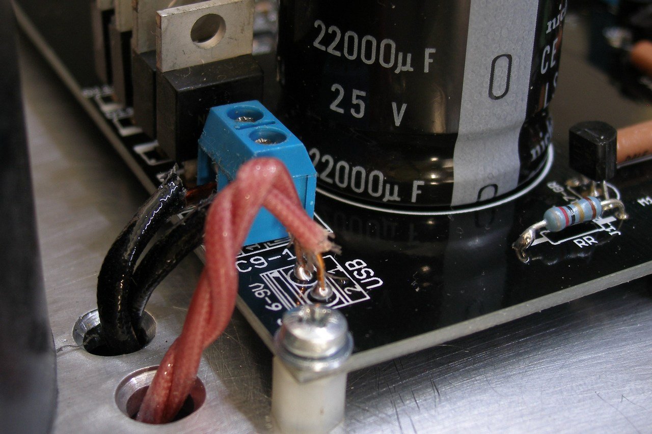

Για την τροφοδοσία του ελεγκτή, τα πράγματα απλά ένα τυπικό 7805S με την κατάλληλη ανόρθωση εξόμάλυνση και μια ψύκτρα που το έχει παντελώς παγωμένο. Η ψύκτρα κρίνεται ως υπερβολική για το ρεύμα που απαιτείται από τον ελεγκτή ή την οθόνη, αλλά μπήκε με γνώμωνα υποστήριξης μεγαλύτερης οθόνης με ανάγκες για περισσότερο ρεύμα.

Αρχικά είχα βλέψεις να βάλω το project Πλακέτα ενδείξεων δειγματοληψίας για usb -> i2s modules[/b], που είχαμε κάνει παλαιότερα.
Στην πορεία κατόπιν προτροπής του ΔημΔημ, με έπεισε να βάλω ελεγκτή με μεγαλύτερη μνήμη για πάμπολλους λόγους - και ευτυχώς που τον άκουσα!
Ο ελεγκτής βασίστηκε στο Atmega1284p με τροφοδοσία 5V (7805). Ta 32Κ (Arduino Nano) έναντι 128K είναι η μέρα με τη νύχτα σε γραμμές κώδικα.
Στην ουσία βασίστηκε πάνω στο αντίστοιχο project με τον ελεγκτή του pga που έτρεξαν τα μέλη ΔημΔημ, Saganakis, Peter52.
Μπήκαν τα κατάλληλα εξωτερικά αρθρώματα με τα κατάλληλα σήματα (Vcc, GND, MOSI, MISO, SCLK, RST, RX, TX) που είναι απαραίτητα για να περάσουμε το bootloader και να προγραμματίσουμε το τσιπ.
Επιλέχθηκε bootloader arduino καθώς θα δουλεύαμε πάνω σε αυτήν την πλατφόρμα.
Προστέθηκε ένα 74HC4050 (level shifter) για τον υποβιβασμό των 5V σημάτων σε 3.3V για SPI πρωτόκολλο.
Τα λοιπά δύο isolators που φαίνονται αριστερά του Atmega είναι τα δύο γνωστά από το πρότζεκτ με τη δειγματοληψία, οπότε για περισσότερες πληροφορίες ανατρέξτε εκεί.
Αυτά στην ουσία αναλαμβάνουν την επικοινωνία για τη δειγματοληψία του usb καθώς και την επικοινωνία με τον πολυπλέκτη (mux) για τη σωστή διαμεταγωγή των δύο σημάτων (Wolfson, Amanero).
σ υ ν ε χ ί ζ ε τ α ι . . .
