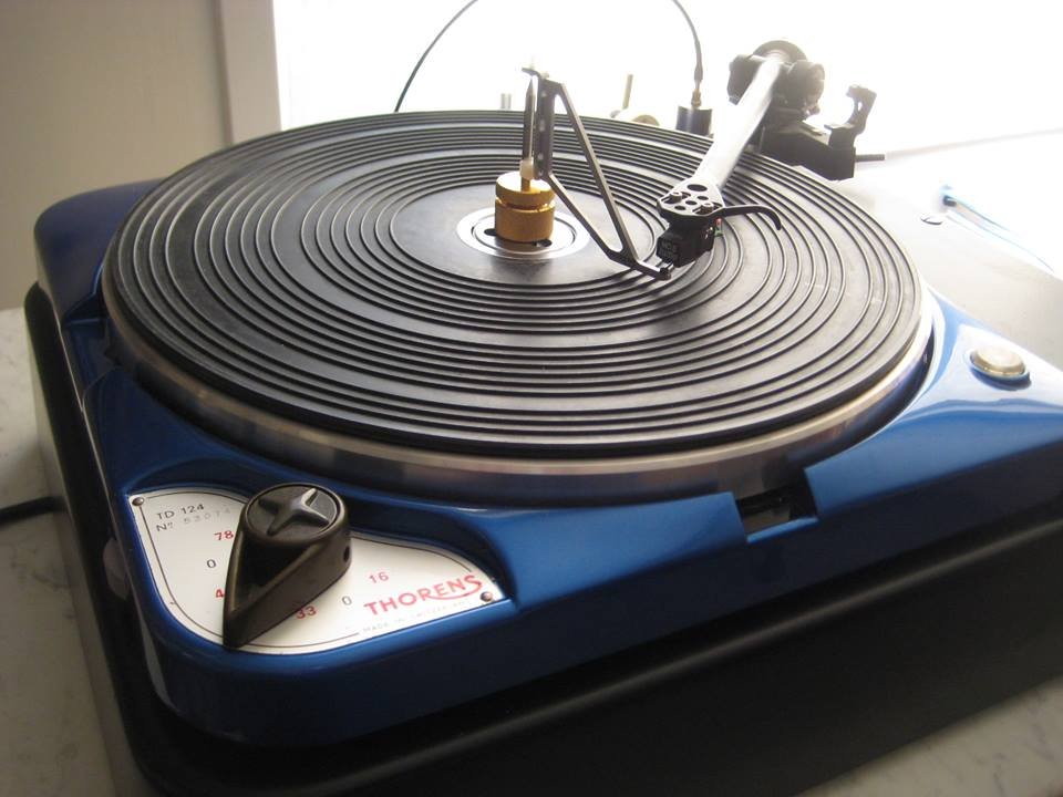

Η Thorens είχε κατασκευάσει τον παραπάνω "μηχανισμό" για να ελέγχει τους διάφορους θορύβους που περνάνε από το πλατό/μοτέρ στην κεφαλή και επομένως στην υπόλοιπη ακουστική αλυσίδα. Προφανώς θα πρέπει συνδεθεί η έξοδος της κεφαλής με κάποιο Spectrum analyser, νομίζω...
Υπάρχει περίπτωση να κατασκευαστεί κάτι τέτοιο;;

Για να το καταλάβω καλύτερα, η βελόνα ακουμπά πάνω στο μεταλλικό μπράτσο και τίθεται το μοτέρ σε λειτουργία;
Εάν το έχω καταλάβει καλά, θέλει διαβαθμισμένο σύστημα ελέγχου, που μάλλον το είχαν φτιάξει για τη δική τους τεχνική υποστήριξη.
Δεν βλέπω να είναι θέμα FFT, άλλωστε στατικά δεν μπορεί να διαβάσει το απαιτούμενο εύρος παρά μόνο με ένα διαβαθμισμένο σύστημα να μετρηθούν οι ιδιοσυχνότητες του συνόλου.
Πιστεύω ότι γίνεται, μου θυμίζει κάτι εφαρμογές βιομηχανικής ανάλυσης που κάναμε στο Πανεπιστήμιο, όπου μέσω ειδικών αισθητήρων μετρούσαμε κινηματικές αλλαγές στους τρεις άξονες.

Το να συνδεθεί με έναν απλό αναλυτή δεν είναι τίποτα,ακόμα και στο ADC του υπολογιστή θα μπορούσε να συνδεθεί αναλογικά και να δεις αν υπάρχει κάποιος θόρυβος,ακόμα και με έναν wave editor θα μπορούσες να κάνεις δουλειά σου πιστεύω αν έχω καταλάβει σωστά.

Τώρα αν πω πως σας κατάλαβα και τους δυο σας θα είναι ψέμα. Όχι ότι φταίτε εσείς,αλλά ως γνωστόν οι τεχνικο-ηλεκτρονικές μου γνώσεις είναι χάλια μαύρα.
Από αυτόν εδώ πήρα την ιδέα πριν καιρό:
https://www.facebook.com/photo.php?fbid=1793833697506632&set=rpd.100006400575429&type=3&theater
Στην ουσία καταλαβαίνω πως βάζεις το Πικ-Απ σε λειτουργία,ακουμπάς τη βελόνα πάνω στο "μηχανισμό" ο οποίος προφανώς έχει ελάχιστες έως καθόλου τριβές και παραμένει ακίνητος ενώ το αξονάκι του που είναι κωνικό στα άκρα του γυρίζει και αυτό μαζί με το πλατό,όντας σφιγμένο πάνω στο σπίντλ.
Δεν γνωρίζω άλλο τρόπο να μετρήσεις τι θόρυβοι περνάνε από το ΠικΑπ στη βελόνα. Τώρα πως το μετράμε πάλι θα σας γελάσω. Ο τύπος( Jaap Pees) πάντως νομίζω μετράει αναλυτή.
Παραμένει το ερώτημα αν θα μπορούσε να κατασκευαστεί.

Δεν έχω λογαριασμό facebook για να το δω καλύτερα και τι ακριβώς έχει κάνει (και μεταξύ μας αρνούμαι πεισματικά να αποκτήσω).
Κοίτα αυτό που σου περιγράφω, είναι ανάλυση σημείο σε τρισδιάστατο χώρο δηλ. το τι κραδασμούς μεταδίδει στον χ, ψ, και z άξονα.
Απαιτεί αρκετά εξειδικευμένο εξοπλισμό και το κυριότερο θέλει βαθμονόμηση, διαφορετικά είναι άχρηστο.
Δεν ξέρω τι έκανε ο τύπος, μήπως το έβαλε απευθείας σε ένα FFT και έβλεπε τι τυχόν θορύβους (όχι κραδασμούς) μεταφέρει το σύστημα στο ακουστικό φάσμα δηλ. έβλεπε το Noise Floor πως επηρρεαζόταν;

Είναι ουσιαστικά μια πολύ θεωρητική μέτρηση θορύβου και κραδασμών του μηχανήματος δίχως να υπολογίζεται ο θόρυβος ο όποιος, δημιουργείται η μεταφέρεται η είναι γραμμένος στο βινύλιο, όταν η βελόνα ακουμπά στο αυλάκι και ο δίσκος περιστρέφεται όπως πραγματικά συμβαίνει στην πράξη.

Γιώργο,το δύσκολο στην κατασκευή του ειναι πως δεν υπαρχουν στοιχεία για τα υλικά.
Μηδενική τριβή δεν υπάρχει μεταξύ υλικών,το θέμα εδώ ειναι το πόση τριβή υπάρχει. Κι αυτο η Thorens προφανώς το εχει υπολογίσει.
Ειδικά το υλικό που δείχνει πλαστικό (τεφλόν ισως; ) εχει μεγάλη σημασία μιας κι αν εχω καταλάβει καλά ασκείται επάνω του τριβή (εκτός απο αυτή που ασκείται στην ακίδα και το κυρίως σώμα ) .

Τη διάταξη αυτή την χρησιμοποιούσε παλιά ο Ήχος (αν θυμάμαι καλά, πάνε ίσως και τριάντα χρόνια).
Είναι χρήσιμη για την σύγκριση τoυ rumble διαφορετικών πλατό, με βασική προϋπόθεση πως χρησιμοποιούμε πάντα τον ίδιο βραχίονα και την ίδια κεφαλή (αν δυνατό να εγκατασταθούν στο υπό δοκιμή πλατό π.χ από πλευράς βάρους).
Φυσικά δεν μπορεί να υπάρξει απόλυτη μέθοδος σύγκρισης, παρά μόνο συγκριτική (όπως σωστά επισημαίνει ο Μανόλης), ιδιαίτερα αν αναλογιστούμε πόσοι συνδυασμοί υπάρχουν μεταξύ βραχιόνων, κεφαλών και πλατό.
Επίσης δεν γνωρίζω τα db των μετρήσεων, σε τι φυσικό μέγεθος απευθύνονται, ποιά είναι η αναφορά και αν η μεθοδολογία περιελάμβανε πάντα και αντικραδασμική πλατφόρμα.
