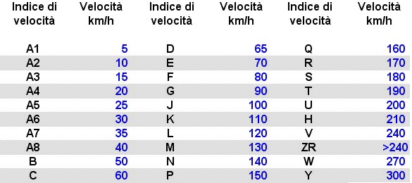

ΤιμήΚατανάλωσηΒρεγμένοΘόρυβος
Hankook Ventus Prime 3 K125 (V)390CA70
Goodyear EfficientGrip Performance (V)458BA68
BRIDGESTONE Potenza RE002 (W)478EC70
PIRELLI P7 CINTURATO (V)480CB70
Continental ContiPremiumContact 5 (V)494CA71
Να πω την αλήθεια τα Hankook είναι σημαντικά φθηνότερα και στα τεστ τα πάνε περίφημα. Τα bridgestone είναι τα μοναδικά high performance σε αυτή τη διάσταση σε σχέση με τα υπόλοιπα touring λάστιχα και δεν μπορώ να πιστέψω ότι συνολικά στο βρεγμένο είναι χειρότερα από τα υπόλοιπα. Michelin δεν υπάρχουν στη λίστα γιατί είναι ακριβότερα και εκτός προϋπολογισμού μου.
