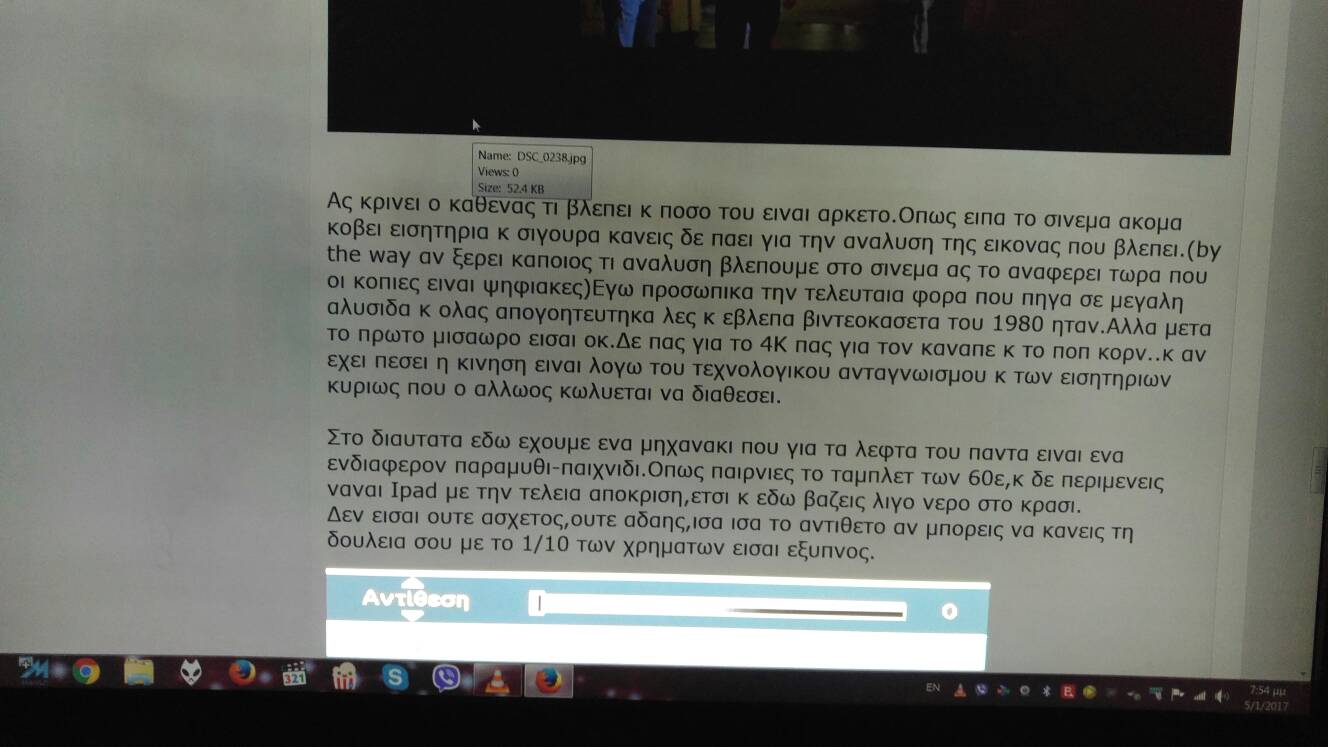

Δεδομενου της ληψης μεσω καμερας βαζω κ εναν "τζογο" στα χρωματα/φωτεινοτητα κ υποθετω το αποτελεσμα,ετσι κ αλλιως ακομα κ την samsung F6800 μου να τραβηξω με καμερα φαινεται χειροτερη κ απο F&U.
Απο κει κ επειτα δεν πας για σπεκ σε τετοια τιμη,θεωρω ειναι εκτος θεματος να λεμε για 24p κλειδωμα gray scale κλπ,δε θα τον βαλεις να παιξει bluray ουτε θα τον συγκρινεις με το προβολικο των 1500 ,πιο πιθανο να παιζει ριπ κ youtube σε ενα μικρο δωματιο χωρις να παντρευτεις την 50αρα τιβι.
Για καποιον που δεν εχει ξαναδει απο προβολεα κ εχει μεινει στην εικονα του cinema (που παρεπιπτοντως ακομα κ στα μεγαλα γνωστα ειναι επιεικως απαραδεκτη σαν αναλυση κ χρωμα και και..κ ομως κοβει εισητηρια κ κανεις δε παραπονιεται) ισως να ειναι αποδεκτος.Δεν τον εχω δει απο κοντα ακομη κ εχω ενα 20% επιφυλαξη.Αν τον αποκτησω θα γραψω ενα review.Υποκειμενικο παντα.
Ακομα λοιπον κ να μη σου κανει τον πουλας στην ιδια τιμη.Κυριολεκτικα ειναι χαρισμα.
