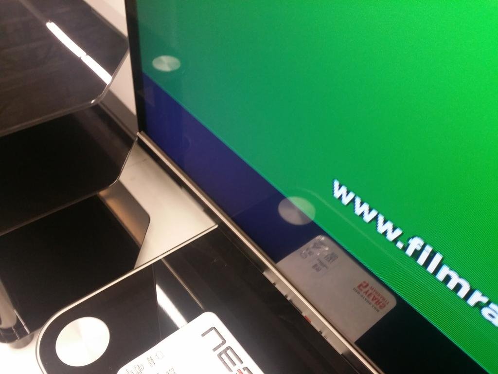

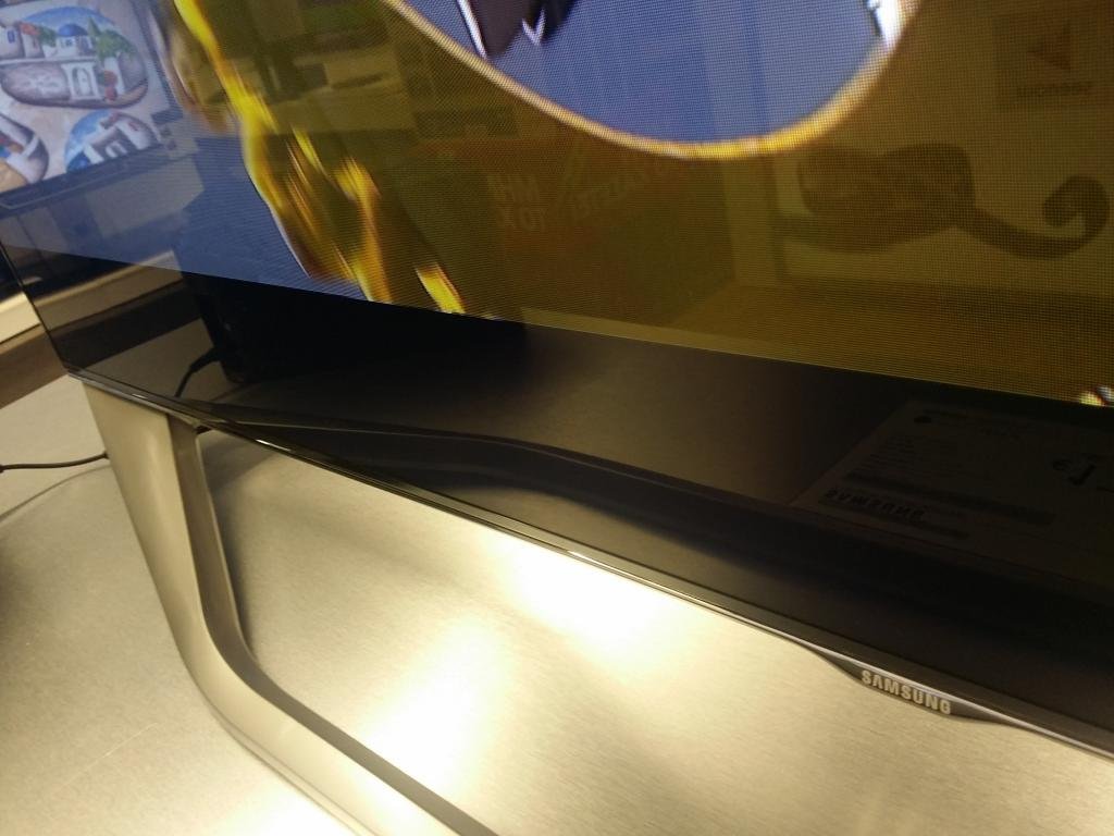

Ως κάτοχος της 65αρας KS8000 και έχοντας δοκιμάσει και την 60αρα KS7000, δεν έχω μείνει ικανοποιημένος από την κατασκευαστική αρτιότητα. Η τεχνολογία edge led νομίζω είναι αρκετά προβληματική. Όντως η KS8000 έχει πολύ καλό λόγο αντίθεσης και πολύ καλά χρώματα, αλλά έχει και bleeding στις πάνω και κάτω άκρες - λιγότερο έντονο από την KS7000 που άλλαξα αλλά έχει. Ούτε μπορείς να αλλάζεις 10 φορές τηλεόραση μέχρι να σου κάτσει το τέλειο panel. Και δυστυχώς φέτος η Samsung δεν έβγαλε επίπεδη τηλεόραση με direct led. Μόνο curved και αυτή σε τρελά χρήματα.
Επίσης θα προτιμούσα Android για τις smart δυνατότητες αλλά οι αντίστοιχες Sony ήταν αρκετά ακριβότερες.

Το θεμα clouding ειναι λαχειο δυστυχως και υπαρκτο στις led, που να ειχες καμια με ips πανελ να δεις clouding KAI bleeding. Αυτο που εχεις ειναι πιθανοτατα clouding οχι Bleed, για να σιγουρευτεις βαλε μια καταμαυρη εικονα, δλδ να δειχνει εντελως μαυρο στη οθονη, (βαλε στο yourtube "black screen test" και αστο να παιζει και κλεισε ολα τα φωτα) θα δεις τοτε οτι δεν υπαρχει bleeding γιατι το black uniformity της ειναι σχεδον τελειο.

Μα όταν όλη η εικόνα είναι μαύρη, τα edge led είναι σβηστά οπότε και δε βλέπεις τη διαρροή φωτός που έχουν στην άκρη.

Μα εκει βλεπεις την ομοιομορφια (αν δεν κανω λαθος) πχ βαζοντας καταμαυρη εικονα στη σονυ εχω σχεδον απολυτο μαυρο, φυσικα φαινεται οτι φωτιζεται η οθονη ελαχιστα, ενω στην lg με ολομαυρο φοντο φωτιζει παρα πολυ η οθονη ενα υπεροχο...γκρι
