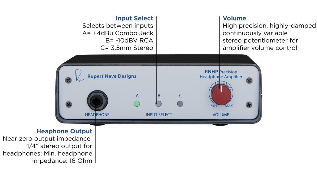

Αν είναι αυτό που φαντάζομαι, τότε πρόκειται για μία εξαιρετική περίπτωση σχέσης τιμής προς απόδοση. Κατ' αρχήν απευθύνεται προς την αγορά του επαγγελματικού ήχου, έχει πάνω ότι ονειρεύεται ένας επαγγελματίας του ήχου και ακολουθεί την τιμολόγηση των επαγγελματικών συσκευών. (Που για ίδια απόδοση σε σχέση με τις αντίστοιχες consumer έχουν μία αναλογία στην τιμή 1 προς 3 ή και περισσότερο)!
Όντας αποκλειστικά ενισχυτής ακουστικών και όχι και monitor controller ή DAC, όπως άλλα παρόμοια (π.χ. SPL Phonitor, ή Grace) πετυχαίνει πολύ λογικό κόστος. Σ' εμάς υπό συνθήκες κρίσης μπορεί να φαίνεται ακριβό, δεν παύει ωστόσο να είναι ικανοποιητικό.
Όσο για την ίδια τη Neve αποτελεί ένα θρύλο. Εκατοντάδες χιλιάδες ή εκατομμύρια ηχογραφήσεις της χρυσής αναλογικής εποχής έχουν γραφτεί, μιξαριστεί και έχουν γίνει master με τις κονσόλες της Neve. Η Neve ήταν για τις κονσόλες ότι τα Studer για τα μαγνητόφωνα. Η αναβίωση της εταιρείας σήμερα και η παραγωγή μηχανημάτων βασισμένων στα ίδια κλασσικά κυκλώματα της είναι εξαιρετικά πετυχημένη. (Και μάλιστα απ' όσο ξέρω κυκλοφορούν και κλώνοι τους!)
Τώρα μπορεί να με ρωτήσετε πως γίνεται να είμαι τόσο σίγουρος για την ποιότητα ενός μηχανήματος, χωρίς να το έχω δει από κοντά ή να το έχω ακούσει, είναι σαν να με ρωτάτε αν μία Λαμποργκίνι, μία Φερράρι, ή μία Πόρσε είναι καλά αυτοκίνητα.

Ναι Μιχάλη ξέρω την φήμη και την ποιότητα της Neve!
Απλά λέω πως είναι ένα υπολογίσιμο κόστος από τη μία κ επίσης ως μόνο ενισχυτής ακουστικών έχει σοβαρό ανταγωνισμό σε αυτά τα χρήματα!

Ώπα.. είναι για 16-150Ohm ακουστικά;
Έτσι λέει στον Τόμαν.. δεν το είδα όμως στα specs στο site της Neve...

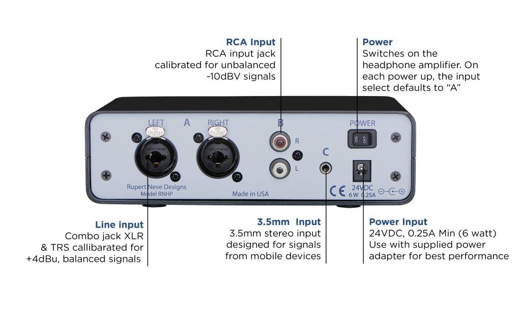

Την balanced είσοδο;
Δεν είναι κ τόσο overkill ως feature.. άλλωστε και τα lake people και τα spl που έχουν πολύ μεγάλη αποδοχή στους Hi-Fi κύκλους επαγγελματικά είναι!

το ίδιο ισχύει και για τις άλλες μάρκες.
Πες μου πχ ένα σοβαρό ρόλο γιατί ένας χομπύστας στο σπίτι του χρειάζεται xlr συνδέσεις που σίγουρα χρειάζεται ο επαγγελματίας (και αυτός ώρες ώρες θα μπορούσε να δουλέψει και χωρίς αυτές, αλλά για να έχει το κεφάλι του ήσυχο τις προτιμάει)

Ναι Μιχάλη αλλά ο εν λόγω έχει μόνο balanced είσοδο, δεν οδηγεί balanced τα ακουστικά...
Άλλο ένα θέμα. Σε αυτά τα λεφτά υπάρχουν ενισχυτές που προσφέρουν και balanced οδήγηση.. (τώρα κατά πόσο υπερέχει της unbalanced δεν το ξέρω, δεν έχω ακούσει)

Εμένα προσωπικά μου χτυπάει λίγο αρνητικά στο συγκεκριμένο ενισχυτή το ότι έχει ένα φθηνό wall-wart τροφοδοτικό.
Επίσης το ρεύμα εισόδου 24volt-0.25A δεν είναι κάτι το σπουδαίο. Λιγότερο από τον project starlight που έχω τώρα. Στην τιμή αυτή θα περίμενα κάτι καλύτερο.
Δεν βλέπω να υπερέχει σε κάτι έναντι του Lake People G109A ή G109S εκτός από την τιμή...
