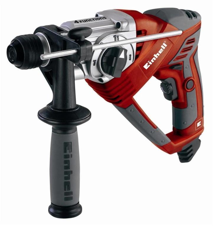

Το κρουστικομπιστολετο, ειναι ποιο δυνατο, εχει καλυτερη κρουση, καμει και για καλεμισματα.
https://www.kentrovidas.gr/prodcat.php?cat=1711

Συνηθως τα πιστολετα παιρνουν τρυπανια SDS και τα δραπανα, κοινα τρυπανια. Τα πιστολετα ειναι σαφως πιο αποτελεσματικα για χρηση σε σκληρα δομικα υλικα. Νομιζω οτι δεν θες κατι τετοιο.
