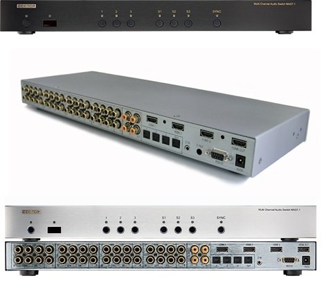

Ζητάω βοήθεια στην κατασκευή ενός απλού αλλά ποιοτικού μεταγωγέα-διανομέα, με 2 ή 3 πολυκάναλες εισόδους 6 ή 8 καναλιών, προκειμένου να εξυπηρετήσουν μεταγωγή πολυκάναλου ήχου 5.1 ή 7.1 από 2 ή 3 πηγές σε μια αντίστοιχη έξοδο.
Η εφαρμογή του είναι γνωστή από τα παλιά. Εισάγει την πολυκάναλη αναλογική έξοδο 2 ή 3 συσκευών σε μια και μοναδική πολυκάναλη είσοδο κάποιου προενισχυτή ή ενισχυτή AV.
Κάποτε κυκλοφορούσε μια έτοιμη (και ακριβούτσικη) μονάδα, η MAS 7.1 της Zektor. Οι εικόνες της είναι οι παρακάτω:
Φυσικά, η εν λόγω μονάδα της Zektor διέθετε και remote control και άλλα καλούδια, αλλά για μένα το ζητούμενο είναι η ποιοτική μεταγωγή. Επομένως, αναζητώ μια κατασκευή, που θα γίνει με όσο γίνεται ποιοτικότερα και ταυτόχρονα φτηνότερα υλικά και θα κάνει το βασικό, δηλαδή το switching από τη μια πηγή στην άλλη, προς την μία και μοναδική έξοδο.
Σκέφτομαι μάλιστα ότι, αν μπορεί να υλοποιηθεί κάτι τέτοιο σε RCA γιατί να μην μπορεί να υλοποιηθεί και σε XLR. Οπότε συζητώ και τις δυο εναλλακτικές.
