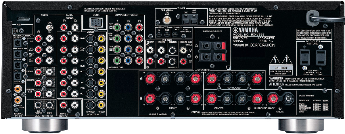

Γιατί δεν δοκιμάζεις πρώτα να συνδέσεις ένα IR-blaster στην remote in είσοδο και να δοκιμάσεις έτσι το τηλεκοντρόλ;

Δεν εχει remote in o ενισχυτης. Μινι εισοδο ακουστικων και εισοδο μικροφώνου YPAO για ρύθμιση. Το τηλεκοντρόλ εφυγε για yamaha. Περιμενω απαντηση συντομα. Ελπιζω να φταίει αυτο και οχι ο ενισχυτης για να μην χρειαστεί να τον στειλω για service

Δεν είναι αυτός εδώ;
Αν είναι διαφορετικός από τον US RX-V659 ζητώ συγνώμη

Εχεις δικιο φιλε μου. Με συγχωρείς. Αυτος ειναι. Ουτε κι εγω τοσο καιρο δεν το ειχα προσεξει γιατι δεν χρειαστηκε.

Ρωτησα αν κανω δουλειά με τις θυρες remote in/out και ενα εξωτερικό ir blaster και μου ειπαν οτι δεν δουλεύει και οτι η μόνη λυση ειναι μα στειλω τον ενισχυτη.
