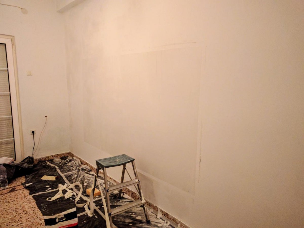

Άργησα λίγο (καλά πολύ :p)
Ορίστε ο χώρος και πως σκέφτομαι να γίνει. Τελικά πήρα απο συμφορουμίτη τον BenQ W1070. Υπέροχες οι προτάσεις σας αλλά οικονομικά δε το αντέχει η τσέπη... Τώρα σκέφτομαι αν μπορώ να χρησιμοποιήσω τον τοίχο για προβολή με ειδική επεξεργασία εννοειται... επίσης θα βάψω γκρι μάλλον όλους τους τοίχους...
Με τον BenQ (τον περιμένω ακόμα) διαβάζω οτι μπορώ σε αυτή την απόσταση 100 ίντσες, δε ξέρω αν θα τις θέλω βέβαια τόσες. Στο σχέδιο έχω βάλει 100 ίντσες περίπου.

Αν έχεις ελεύθερο τοίχο εννοείται πως θα τον χρησιμοποιήσεις ως οθόνη. Αν πάς σε κάτω από 100 ίντσες (που μάλλον κάπου εκεί πας αν κρίνω από το 220 πλάτος) μπορείς να τον βάψεις ένα ελαφρύ γκριζάκι, δεν είναι απαγορευτικό. Βέβαια η δική μου πρόταση είναι λευκή οθόνη με καλύτερο masking χώρου για πιο πανσάτη εικόνα.

Σκέφτομαι να το παίξω κουλ και να κάνω γκρι τοίχους και να αφήσω άσπρο μόνο την οθόνη (τοίχο)... και ίσως... ίσως δώσω λιγο πιο σκουρο γκρι για masking που λες. Άσε που μπορώ να καλύψω και το άσπρο όταν δε προβάλω με τίποτα διακοσμιτικά rollers που πέφτουν απο πάνω :p

Πριν κανεις οτιδηποτε αν και οταν θα εχεις τον προβολεα στα χερια σου τοποθετησε τον προχειρα σε ενα τραπεζακι και ανοιξε ενα καδρο, ωστε να δεις ποσες ιντσες σου αρεσουν να βλεπεις απο την αποσταση θεασης. Επισης παιξε λιγο και με το υψος της εικονας ωστε να δεις σε ποιο υψος σου αρεσει καλυτερα. Αφου τα κανεις αυτα και θα ξερεις τι ιντσες θες και το υψος, υστερα βαζεις τα σημαδια για τα βαψιματα που θες να κανεις.

Φυσικά Werewolf! Και θα σας πω και εδω για future reference.
Τι γνωρίζετε για τους τοίχους; αυτή την στιγμή δε μπορώ να τους περιγράψω και λείους ακριβώς... έχει κάνει κάποιος κάτι παρόμοιο; κανα tip;
