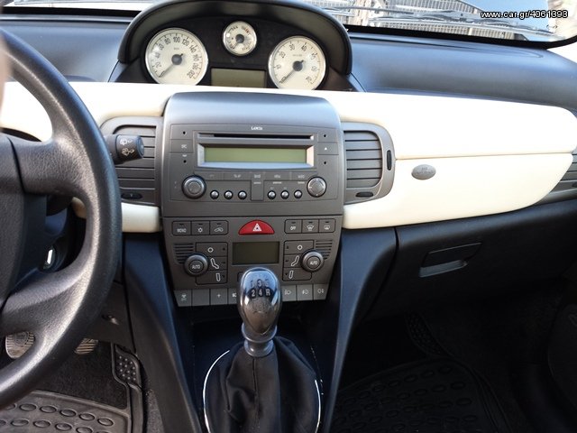

Καλησπέρα σε όλους,
έχω ένα Lancia Y του 2004, το οποίο έχει προεγγατερημένα ηχεία της Bose.
Το σύστημα αποτελείται από:
- 2 Ηχεία διαμέτρου 165 mm με ομοαξονικό tweeter διαμέτρου 50 mm, τοποθετημένα στις μπροστινές πόρτες.- 2 Ηχεία mid-woofer διαμέτρου 150 mm, τοποθετημένα πλευρικά πίσω.
- 1 Box sub-woofer του τύπου Bass-reflex, που βρίσκεται μέσα στο χώρο των αποσκευών, περιέχει ένα ηχείο woofer διαμέτρου 130 mm με διπλή μπομπίνα.
- 1 Ενισχυτή ισχύος ήχου με 6 ανεξάρτητα κανάλια.
Αυτά σύμφωνα με τον κατασκευστή.
Και σκέφτομαι να αλλάξω την πηγή, η οποία είναι η αρχική του.4061393_9_b.jpg
Για νέα πηγή σκέφτομαι το Sony MEX-N5100BT http://www.skroutz.gr/s/6119995/Sony-MEX-N5100BT.html
Για να γίνη η εγκατάστασή του χρειάζομαι σαν extra και τα http://www.megasound.com.gr/φίσα_σύνδεσης_iso_lancia_ypsilon_(bose_system).el.aspx και http://www.megasound.com.gr/πρόσοψη_1din_lancia_ypsilon_2003-2011.el.aspx ?? (το μαγαζί είναι τυχαίο)
Χρειάζομαι κάτι άλλο?
Αν έχετε να προτείνετε κάποια άλλη πηγή πείτε μου, απλά με ενδιαφέρει να έχει Bluetooth και usb.

Στο αυτοκίνητό σου μπορείς να βάλεις πηγή 1din ή 2din. Ανάλογα τι θα επιλέξεις, τότε βάζεις και την αντίστοιχη πρόσοψη.
Αν θες να πας σε 1din τότε η πρόσοψη που επέλεξες αρκεί, διαφορετικά πας για την 2din.
Βασικό είναι να έχει η πηγή σου τις αντίστοιχες εξόδους προενίσχυσης που χρειάζεται ο ενισχυτής σου, διαφορετικά δεν θα μπορεί να γίνει σωστή συνδεσμολογία.
Θα πρέπει να ρωτήσεις κάποιον εγκαταστάτη που γνωρίζει, προτού βγει το υπάρχον μηχάνημα, τι είδους πηγή πρέπει να αγοράσεις.
Θεωρητικά ο ενισχυτής είναι 5κάναλος κ πρέπει η πηγή που θα πάρεις να έχει 3 εξόδους προενίσχυσης για μπροστά, πίσω & υπογούφερ.
Η sony που έχεις επιλέξει έχει 3 τέτοιες εξόδους, αν κ προσωπικά θα επέλεγα κάτι σε Alpine, Pioneer, Clarion, Panasonic.
Σε ενδιαφέρει μόνο ο ήχος ή κ τα διάφορα multimedia ;
Μέχρι τι κόστος ;
Μπορείς δλδ να βρεις κάτι με οθόνη σε 2din που να καλύπτει.
Επίσης, έχεις χειριστήρια στο τιμόνι ; Αν ναι τότε θα θες κ για εκεί αντάπτορα.
Τέλος, ενδέχεται να χρειαστείς αντάπτορα για την κεραία.

Σε ευχαριστώ πολύ για την απάντηση !!
Δε με πειράζει είτε 1DIN είτε 2DIN, απλά τα 2DIN τα θεωρώ λιγάκι πιο "χοντροκομμένα"
Την πηγή τη θέλω μόνο για μουσική
Το budget είναι μέχρι 180-200 για ότι χρειαστέι (πηγή, αντέπτορες, εγγατάσταση κτλ.)
Γιαυτό θέλω μια πηγή στα 100-140 για να πάει όλο το πακέτο κάπου εκεί.
Αν θέλεις πρότεινέ μου κάποια άλλη πηγή..
Χειριστήρια στο τιμόνι δεν έχει.
