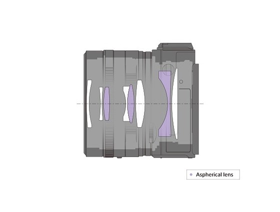

Kαι το καλό θα πρέπει μαλλον να είναι στο κοστος/απόδοση γιατι αλλιώς θα χρησιμοποιούσαν focal reduser / field curvature correction .. αλλά με αυξημένο κόστος - μέγεθος ..
Α ,, και το πρόβλημα δεν είναι οτι τα οπίσθια στοιχεία είναι κοντα στον αισθητήρα .. είναι οτι δεν κάνουν την δουλεια που χρειάζεται (για λόγους κόστους και μεγέθους). Ιδανικά θα έπρεπε να υπάρχει πολύ κοντά στον αισθητήρα κατάλληλο στοιχείο μεγάλο όσο ο αισθητήρας και με θετική διοπτρία .. κατι τέτοιο έχουν και οι Sony RX1/RX1II - (όχι απόλυτα πετυχημένο βέβαια ..) - Fuji X100
