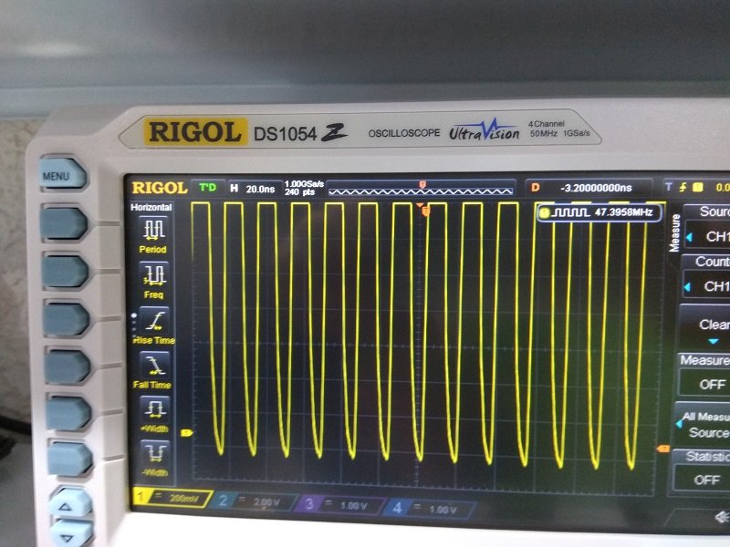

Έτοιμος και ο custom μικροελεγκτής!
STM32, 20K RAM, 128K Flash, και διαβολεμένα γρήγορος.. 32bit ARM core. Προγραμματίζεται με το γνώριμο περιβάλλον του Arduino. Επίσης στοιχίζει λιγότερο από ένα εσπρεσάκι.
Έβαλα πάνω και I2C isolator οπότε είναι κομπλέ για τις δοκιμές μας.
Έπαιξε με την πρώτη..
