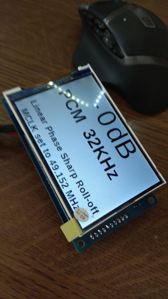

Ελεγκτής STM32 & TFT, Τμήμα
PCB ελεγκτή
parts placement ST diagram

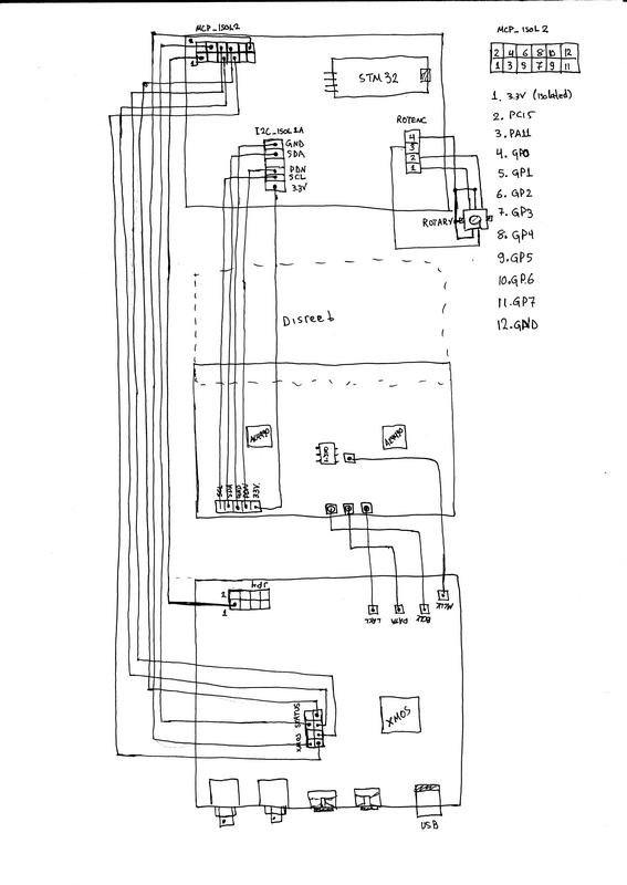

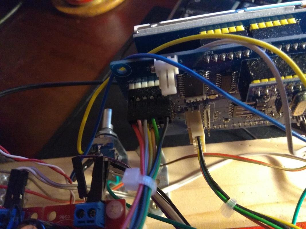

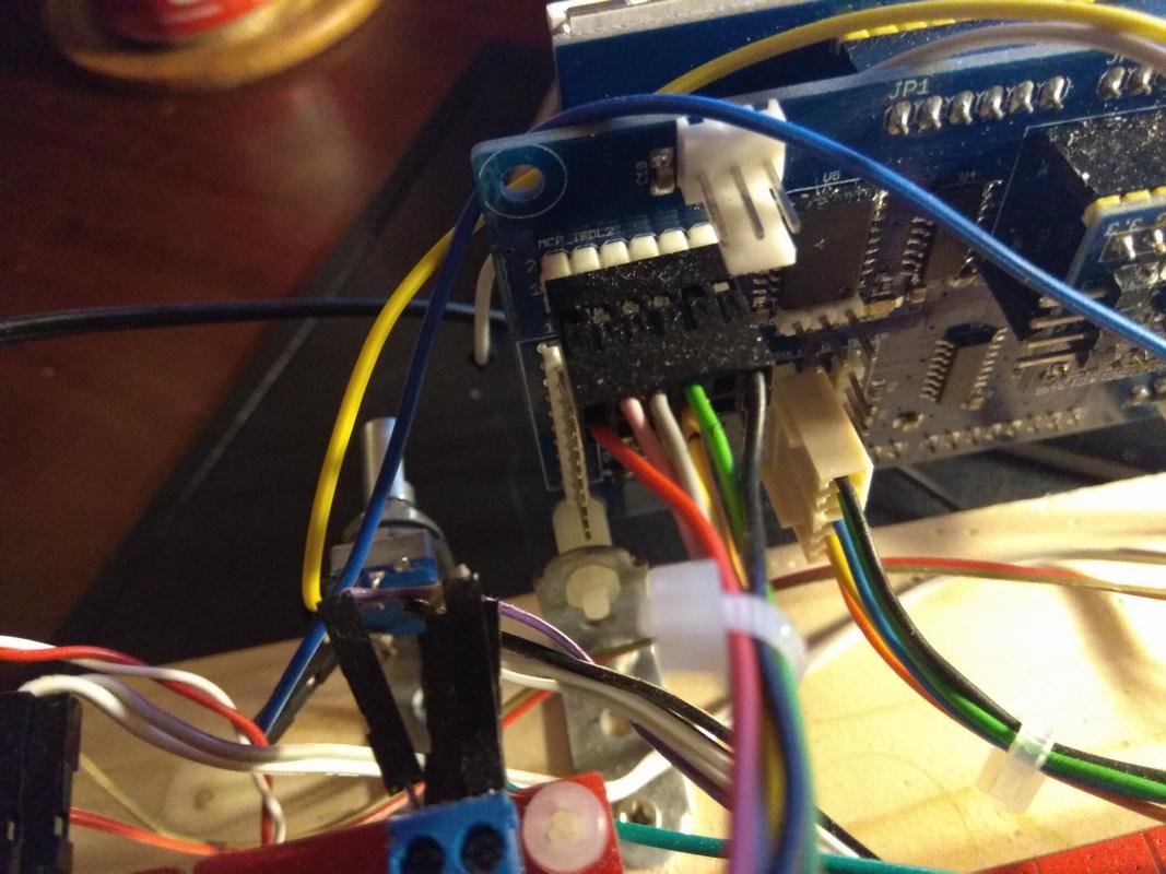

Πως να κάνεις τις διασυνδέσεις στον ελεγκτή, κοίτα στο μέσο της σελίδας για το "How do I make it work?"
Setup του ελεγκτή for dummies = http://avclub.gr/forum/showthread.p...lub-gr?p=1058076890&viewfull=1#post1058076890
