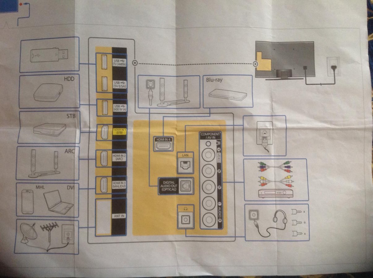

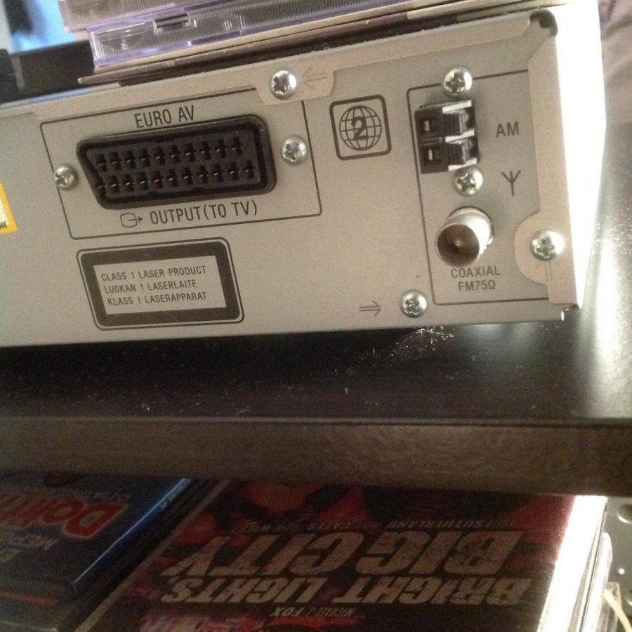

Καλημέρα σε όλους,
εχω το εξής θέμα: αγόρασα πρόσφατα μια smart tv samsung, ενώ το home cinema είναι ένα παλαιότερο SONY.
Η τηλεόραση δεν έχει scart, και δεν μπορώ να συνδέσω με τον παλιό τρόπο το Home Cinema.
Πώς μπορώ να ακούω και τα τηλεοπτικά προγράμματα από τα ηχεία του Home Cinema?
Γίνεται;
Επισυνπάπτω σχεδιάγραμμα της συνδεσμολογίας της τηλεόρασης και την πίσω πλευρά του Home Cinema.
Ευχαριστώ!!!

Όχι, μόνο εκείνες που συνδέονται τα καλώδια των ηχείων
Μπορείς λίγο να γίνεις πιο συγκεκριμένος; Έχω ήδη συνδέσει home cinema και τηλεόραση, με αντάπτορα και τριπλό καλώδιο, άσπρο, κίτρινο και κόκκινο.
Ωστόσο, τα τηλεοπτικά προγράμματα δεν ακούγονται από τα ηχεία του home cinema
Μήπως κανω κάτι λάθος;

Χμμ όχι δεν κανεις μάλλον. απ οτι βλέπω εχεις είσοδο στην τηλεοραση. Η έξοδος είναι το minijack των ακουστικών. Αυτό πρεπει να συνδεσεις σε κάποια είσοδο αναλογική στο home cinema. Αν έχει. Βασικά πέραν της scart έχει κάτι αλλο το home cinema;

επίσης, σε ποιες υποδοχές της τηλεόρασης θα μπουν τ βύσματα RCA;
Οκ, αν το αναλύσεις λίγο παραπάνω, θα με βοηθήσεις, γιατί δεν εχω σχετικές γνώσεις: συνδέω το ένα βύσμα στην υποδοχή ακουστικών της τηλεόρασης, τα άλλα δύο στον αντάπτορα scart, που βάζω στο home cinema?

Οχι
Δεν ειχα προσεξει οτι το scart ειναι εξοδος που σωστα εχεις σεταρει με ανταπτορα και καλωδια στην tv.
Απο εκει και περα, χρειαζεται το home cinema να εχει κιαλλη πορτα που να ειναι εισοδος για να παρει το σημα των καναλιων.

δεν έχει αλλη εισοδο, ωστόσο χθες, που έβαλα το ένα βύσμα από αυτά, στην υποδοχή των ακουστικών, τα δύο ηχεία πήραν ηχο αλλά χαμηλότερο
Αρα, σύμφωνα με αυτά που λες, δεν γίνεται ούτε με αντάπτορα scart - hdmi;
