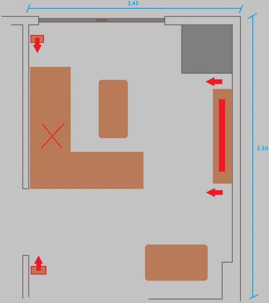

Αυτη είναι η κάτοψη..
[/IMG]
Αυτό είναι σε 3D printer η κάτοψη...
Ο καναπές είναι στην πραγματικότητα 240Χ200 και στην γωνία καναπέ-τοίχου είναι το ένα το ηχείο και στην άκρη του 240 είναι το άλλο...Και το σύνθετο είναι όλος ο τοίχος και λίγο πιο στενό(ειναι αλλο συνθετο με ράφια κλπ οχι σαν αυτό) και εκει που εχει στην photo της κάτοψης αυτός την τραπεζαρία εγώ έχω κολλήσει στον τοίχο το γραφείο με το pc κλπ κλπ

Μπράβο φίλε που δίνεις περισσότερα στοιχεία γιατί μπορεί να βοηθήσουν και άλλους στην αναζήτησή τους.
Προσωπικά δε βλέπω σημαντικό πρόβλημα για 5.1. Σαφώς δεν μπορείς να κάνεις απόλυτη εφαρμογή των κανόνων, αλλα μπορείς να έχεις απο ικανοποιητικό ως πολύ καλό αποτέλεσμα.
Δες μια πρόταση:
Ο χώρος δεν είναι μεγάλος και μπορεί να εξυπηρετηθεί απο πολλούς συνδυασμούς ηχείων, αναλόγως επιθυμητών εντάσεων.
Απο 4 δορυφόρους σε μικρές βάσεις μέχρι ηχεία δαπέδου μπροστά και βάσεις πίσω (αριστερά και δεξιά).
Το κεντρικό αν δεν μπορεί να μπει στο έπιπλο ή στο τοίχο πάνω απο την tv μπορεί να τοποθετηθεί σε φορητή βάση / τραπεζάκι και να συνδέεται ανάλογα την περίσταση.
Sub πιθανόν μπορεί να μπει αναμεσα σε έπιπλο tv και τραπεζαρία. Ένα 10-12 ίντσες θα σε καλύψει.

1 Η ηχομπάρα δεν θα μπορέσει να αποδώσει στο χώρο σου. Επίσης τα μικρά πλαστικά συστηματάκια θα αποδώσουν χαοτικά χειρότερο ήχο σε σχέση με την ποιότητα εικόνας που θα έχεις (ίσως και σε σχεση με το μέγεθος...)
2 Για την τοποθέτηση των ηχείων έχει γίνει η υπόθεση ότι δεν λειτουργείς το τζάκι το οποίο είναι επικίνδυνο και για τo έπιπλο της tv.

Καταρχίν σε ευχαριστώ πάρα πολύ για τον χρόνο σου(έκανε μέχρι και σχέδιο...:D
Τα ηχεία δεν μπαίνουν ακριβώς έτσι οπως το λές για 2 λόγους...Ελπίζω να ισχύει ο ένας...
1.Πως θα φτάσει καλώδιο στο ηχείο που έχει μετά τον διάδρομο?καναπες...κενο...ηχείο...Εκει είναι το ζόρι...+οτι θα είναι τσόντα ένα ηχείο εκει ΕΚΤΟΣ και αν ητνα κανένα απο εκείνα της B&O που νομίζεις οτι είναι διακοσμητικά γλυπτά καλλητέχνη:D
2.Εκεί που έχει βάλει το ηχείο (οπως κοιτάω την τηλεόραση αριστερά είναι μεγάλη μπαλκονόπορτα:D

5 λεπτά ήταν το σχέδιο :)
1. καναλάκια στο σοβατεπί και περιμετρικά της πόρτας. Γίνεται.
2. το πίσω αριστερά ηχείο δεν ενοχλεί την μπαλκονόπορτα, εκτός αν την ανοίγεις τέρμα και επιλέγεις να μπαινοβγαίνεις απο την άκρη, αντί απο την μέση της πόρτας. Ακόμα και έτσι μπορεί, εύκολα, να μπει και σε βάση τοίχου (το ίδιο ισχύει και για το πίσω δεξιά). Σε ύψος πχ 1,90, αν δεν είσαι τόσο ψηλός δεν ενοχλεί καθόλου.

4. Το τζάκι εκπέμπει θερμότητα που μπορεί να βλάψει τα ηλεκτρονικά, εφόσον αυτά υπερβούν τις επιτρεπόμενες θερμοκρασίες λειτουργίας όπως αναφέρεται στις προδιαγραφές τους.
(επίσης μην το χρησιμοποιείς γιατί βλάπτεις τους συνανθρώπους σου που το αναπνέουν παρά τη θέλησή τους :)

1.Καναλάκι στο σοβατεπι και περιμετρικά για να κατέβει ΜΕΤΑ τον διαάδρομο??Δηλαδή οπως κοιτάω την tv δεξιά και πίσω να κάνει δηλαδή όλη αυτη την διαδρομή..??ΜΕ ΤΙΠΟΤΑ.κάτι τέτοιο θα το έκανα αν έσκαβα όλο τον τοίχο η αν ηταν διαφορετικά διαμορφωμένος ο χώρο ωστε να μην φαίνεται.Είμαι άρρωστος με τα καλώδια και την τάξη:DΔεν θέλω να βλέπω ΤΙΠΟΤΑ:D

1. Καναλάκι όπως κοιτάς την tv αριστερά. Και τα δύο πίσω κανάλια.
Ξεκινάς απο σοβατεπί, μετα περιμετρικά απο τη μπαλκονόπορτα, το πίσω αριστερά σταματά εκεί, το πίσω δεξιά συνεχίζει σοβατεπί και περιμετρικά της άλλης πόρτας μέχρι να καταλήξει στο πίσω δεξιά ηχείο.
Η διαφορά μήκους είναι αρκετά μεγάλη μεν, μην σε ανησυχεί δε, συγκρινόμενη με το όφελος.
(επίσης το καλώδιο είναι πολύ οικονομικό, με 1-3 ευρώ το μέτρο βρίσκεις ικανοποιητικό)
3. με ένα 800άρι θα έχεις 5 μτχ ηχεία, πολύ ανώτερης κατηγορίας απο τα πλαστικά μικρά σετάκια. Μένει ενισχυτής, πλέιερ (εκτός αν μπορείς να χρησιμοποιήσεις κάποιο υπάρχων λαπτοπ) και sub.
Με υπομονή ξαναψάχνοντας σε μτχ σε άριστη κατάσταση με ένα 700άρι τελειώνεις και απο αυτά. Με περίπου 1500 σύνολο θα έχεις σύστημα αξίας και όχι σετάκι για να κάνεις τη δουλειά σου.
Το value for money δεν θα έχει καμία σχέση με ηχομπάρα και σετάκια. Σε αυτό νομίζω δεν θα βρεις κάποιον να διαφωνεί.
Το θέμα είναι αν σε ενδιαφέρει ως χομπίστα η ανώτερη πιστότητα στην αναπαραγωγή ή απλά θέλεις κάτι να βγάζει και ήχο. Αυτό μόνο εσύ μπορείς να το απαντήσεις.
5. Αν βρεις 65άρα κάτω απο 2.500 βρες τρόπο να την πάρεις. Αν όχι, καλή και η 55άρα.
Όσον αφορά 55 oled ή 65 led, προσωπικά είμαι υπέρ της oled. Aλλα αυτό είναι θέμα υποκειμενικό. Οι περισσότερες ίντσες έχουν και αυτές την αξία τους στην κινηματογραφική αίσθηση.
65led δεν σκέφτομαι κάν γιατι ειμαι κα ιεγώ υπέρ της OLED.Προτιμώ να βλέπω ΑΡΙΣΤΑ σε 55 παρα να θυσιάσω λίγο την ποιότητα για 10inch.Το τι τελικά θα πάρω έχει να κάνει με την τιμή. 2000 εχω 3000 για tv δεν έχω...
Γιατι δεν είναι και μόνο της tv...Ειναι τα έπιπλα που είναι ολα καινούργια είναι και τα ηχεία....είναι και το htpc...επομένως ΑΝ ειμαι τυχερός και βγεί oled 65 στα 2k έχει καλώς...Αλλιως 55:/
Για την ηχόμπαρα(ξέρω έχω κολλήσει απλά μέσα μου ΠΡΟΤΙΜΩ να πάω σε ηχόμπαρα αισθητικά αλλα επειδη δεν άκουσα και την ηχόμπαρα και τα ηχεία δεν μπορώ να επιλέξω...Η SJ9 λοιπόν λές να έχει ψωμί?Παίζει να είναι μια μπάρα που να πλησιάζει ισως και να φτάνει το ίδιο επίπεδο απο ενα "πλαστικο" σετάλι αξίας 500euro 5.1?
Υποτίθεται είναι Dobly Atmos κλπ....Ξέρω οτι μιλάμε για θέμα μάρκετινγκ απλά επειδή έτσι όπως το βλέπω είναι ισως η μόνη ηχόμπαρα τόσο καλή.Το θέμα είναι ΠΟΣΟ καλη..

Δυστυχώς επειδή ο χώρος μου είναι το ίδιο ακατάλληλος με τον δικό σου (ασύμμετρος), όσον αφορά τις ηχομπάρες δεν ασχολήθηκα με το θέμα.
Μόνο περιστασιακά σε κάποια μαγαζιά έχω ακούσει και ποτέ την συγκεκριμένη SJ9. Προσωπικά απο αυτά που άκουσα σε τέτοιο χώρο θα προτιμούσα δικάναλο σύστημα 2.1 και σε ταινίες.
Eμείς είμαστε εδώ για τη πληροφορία και τη συζήτηση, εσύ για την τελική απόφαση... χωρίς να θυσιάσεις κάτι απαραίτητο στη ζωή σου :)

Πολύ μεγάλα σε όγκο και με τον σχεδιασμό με τον συνθετο μου το κάνουν ανέφικτο και πρακτικά αλλα και αιθητικά...Θα περιμένω λίγο να δώ μόλις ανακοινωθεί η τιμή απο την SJ9 soundbar και βγούνε και μερικά review (αν και πιστευω οτι η τιμή της επειδη την λανσάρουν σαν atmos soundbar και πάει και πακέτο με tv oled 8.000euro οτι θα κοστίζει 1500 αρα ακυρο)ταυτόχρονα θα κοιτάω 2.1 πιο μικρά απο αυτα και 5.1...
Κάτι τελευταίο...Αν βάλω τα Logitech Z550 που έχω τώρα στο pc μου στο htpc για να παίζουν μέσω της tv...Είναι μια επιλογή?Η επειδη ειναι πολύ παλιό μοντέλο να μην το σκέφτομαι καν?
