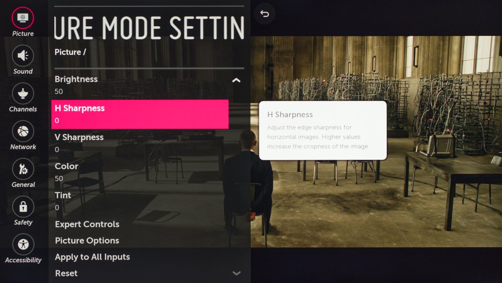

Ξεκινηνησαμε με το iSfExpertMode(φωτεινος χωρος).δυστηχως παροτι το συγκεκριμενο Mode ειναι-θεωρητικα-για επαγγελματιες,ουσιαστικα δεν βοηθησε καθολου.
χρωματα και καμπυλη αλλου για αλλου-ενα φτιαχναμε,2 χαλαγαν..
επομενη λογικη κινηση,cinemamode,το οποιο εχει ακριβως τις ιδιες «ψαχμενες» ρυθμισεις με το expert.
Εδω ειδαμε φως..το πανελ ακουγε σωστα σε καθε πειραγμα του Μανωλη,οποτε και ξεκινησε ενα ενα να τα φερνει στο επιθυμητο σημειο.
Και εδω βεβαια η Lg δεν βοηθαει(ειπαμε δεν ειναι Pioneer)αλλα αυτη η διαδικασια μεσω μενου μια μια ρυθμιση ανα χρωμα με 3 παραμετρους το καθενα και το κοντρολ ανα χειρας,θελει υπομονη..γαιδουρινη.
Σιγα σιγα,τα διαγραμματα στο προγραμμα καλιμπραρισματος,ηρθαν στα..ισα τους.
Αποτελεσμα:Μηδαμηνες αποκλισεις και σφαλματα μετα απο μια πολυ χρονοβορα ρυθμιση,που-ευτυχως-ειχε πολυ καλα αποτελεσματα.
Οι-ουσιαστικες-διαφορες στο γυμνο ματι,ηταν κατι παραπανω απο εμφανης.
Ανεβασμενη αντιθεση,ισσοροπημενα χρωματα και αντιο στα καμμενα λευκα.
Στο μαυρο δεν περιμεναμε ετσι κι`αλλιως πολλα πραγματα(Ips πανελ)αλλα το ανεβασμα της αντιθεσης σε συνδυσμο με το σωστο γαμμα,βοηθησαν εστω και λιγο να βελτιωθει και αυτο το κομματι.
Το μονο κακο στην ολη υποθεση,ειναι οτι ναι μεν αποθηκευονται οι ρυθμισεις,αλλα εαν γινει κατα λαθος μια επαναφορα,τα χανουμε ολα.
Μοναδικος τροπος,φωτογραφιες ή χαρτι και μολυβι.

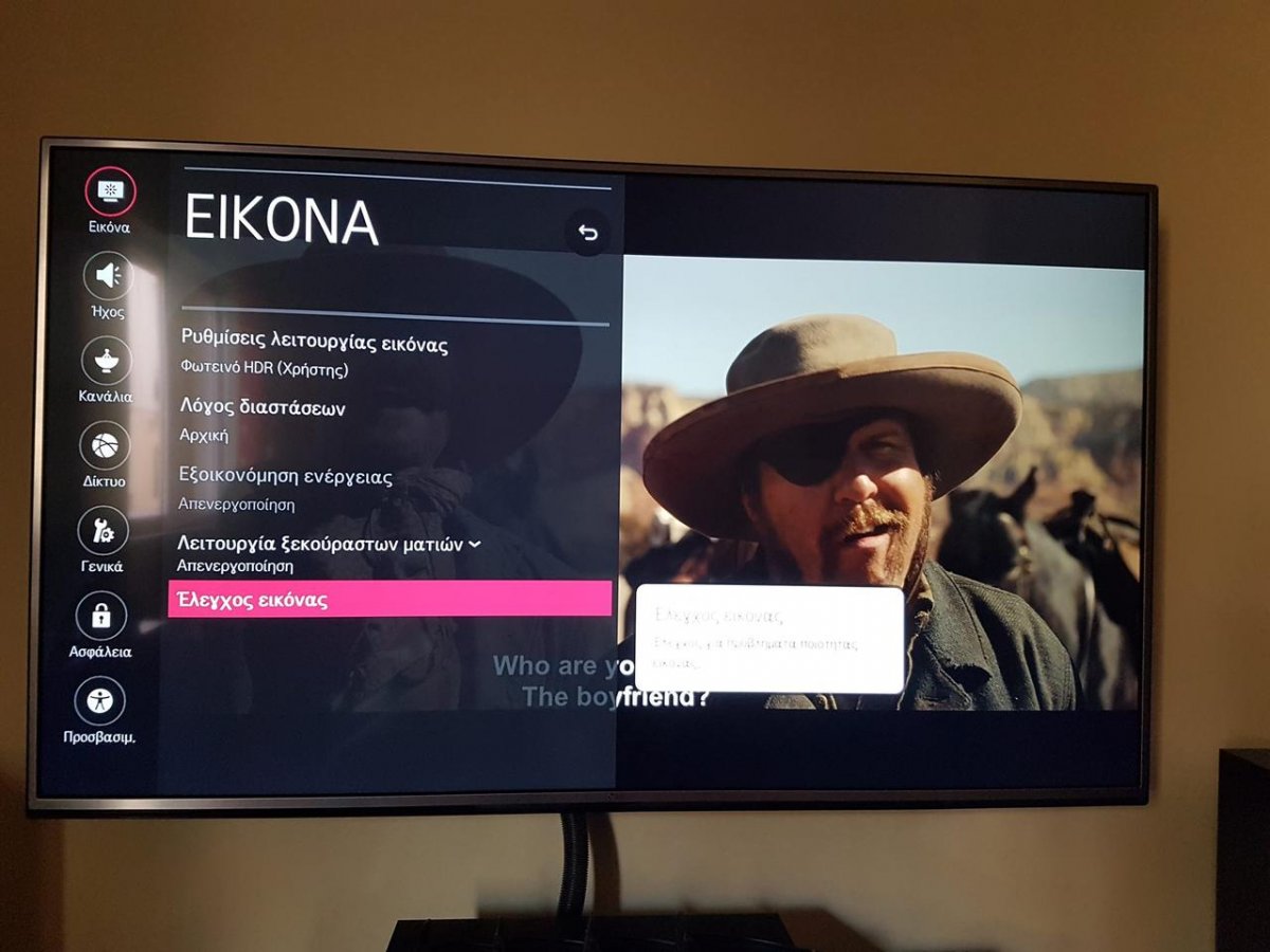

δοκιμασε λιγο στο mode προτυπο
οπισθιος 65
αντιθεση 97
φωτεινοτητα 50
ευκρινεια 15
θερμοκρασια w40
θερμος
γαμα μεσαιο
ολα τα φιλτρα off.

με την γεννητρια του Καστρουνη και μετα διορθωσεις ανα πηγη Γιαννη.
περισσοτερο βεβαια δοθηκε βαση στο MediaPlayer(zidoo).
το τηλεοπτικο μεσω Nova,το φεραμε οσο το δυνατο καλυτερα ερχοταν.
οι ρυθμισεις απο πανω που γραφω,δεν εχουν καμια σχεση με το Mode που ειμαι εγω.(cinema).
το προτυπο το χρησιμοποιουσα προτου την καλιμπραρω και οι παραπανω ρυθμισεις εδιναν ικανοποιητικο αποτελεσμα.
