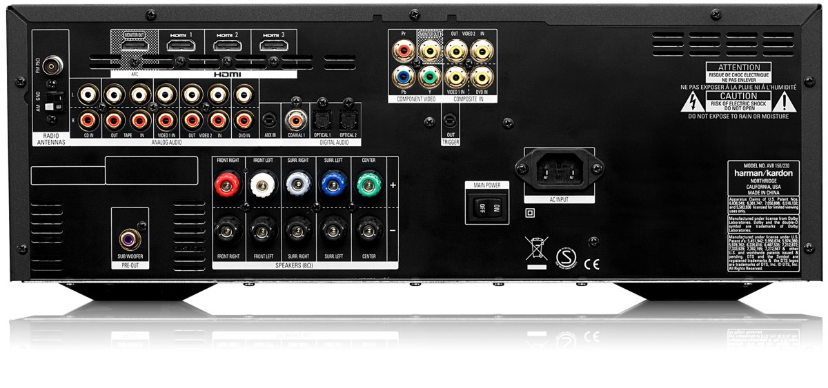

Έχω τον ραδιοενισχυτή Ηarman Kardon AVR 158. Έχω συνδέσει (όπως γράφει πίσω - στις ενδείξεις/υποδοχές του), σύστημα ηχείων 5.1, αποτελούμενο από:
2 μπροστινά ηχεία (Jamo 6 Ohms)
1 κεντρικό ηχείο Wharfedale Diamond 8 centre, 6 Ohms,
1 Subwoofer Yamaha YST 8W030, και
2 περιφερειακά ηχεία Wharfedale Diamond 9.0, 6 Ohms
Στη hdmi (1) είσοδο του Ηarman Kardon AVR 158 έχω συνδέσει με καλό καλώδιο hdmi την έξοδο hdmi από κάρτα γραφικών υπολογιστή (μια AMD R7 σειράς 200).
Σαν έξοδο ήχου του υπολογιστή (που έχει στο m/b του και μια onboard κάρτα ήχου Realtek 7.1) το σύστημα έχει ορίσει την hdmi έξοδο της κάρτας γραφικών AMD R7 σειράς 200. Βγάζει πολυκαναλικό ήχο σε ποιότητα στούντιο 24bit στα 178 (? δε θυμάμαι τώρα τον ακριβή όρο)
Τεστάρω τον ήχο test 5.1 με βάση το λογισμικό αυτής της κάρτας.. ναι μεν αναφέρει ότι υποστηρίζει ήχο 5.1 ή 7.1, αλλά στο τεστ ακρόασης ακούω μόνο τα δυο μπροστινά ηχεία και το subwoοfer. Δεν ακούω καθόλου τον ήχο του τεστ στο κεντρικό ηχείο και στα δυο περιφερειακά.
Επισκέπτομαι διάφορα websites με αρχεία δοκιμής του 5.1, π.χ. το τεστ με το ελικόπτερο... τα κατεβάζω και τα δοκιμάζω, αλλά.. ναι μεν ακούω όλους τους ήχους, αλλά μόνο από τα δυο μπροστινά ηχεία!
Από τα υπόλοιπα ηχεία (κεντρικό, subwoofer και τα δυο περιφερειακά) δεν ακούγεται τίποτε!
Δυστυχώς με το τηλεκοντρόλ του Ηarman Kardon AVR 158, δεν μπορώ να κάνω κάτι. Η μόνη ένδειξη που βλέπω στο καντράν του Ηarman Kardon AVR 158 είναι ότι λειτουργεί η hdmi (1) κι ο ήχος είναι pcm. Δε μπορώ να αλλάξω κάποια ρύθμιση (με το τηλεκοντρόλ).
Δεν είχα "εύκαιρη" κάποια hd-dts ταινία mkv, ώστε να τεστάρω και με αυτήν... μήπως δηλαδή μεταφέρει πληροφορία που θα διαβαστεί από τον Harman Kardon και θα ακουστεί αυτόματα σε dts-hd, κλπ... γενικά σε πολυκαναλικό περιβάλλον ήχου.
Μήπως έχουν βλάβη τα περιφερειακά ηχεία καθώς και το κεντρικό ηχείο; Πώς το διαπιστώνω αυτό; (Μη μου πιάνουν και το χώρο!)
Τελικά πως μπορώ να ακούσω ήχο 5.1, αφού έχω το hardware εξοπλισμό που χρειάζεται;
Μήπως χρειάζεται reset ο Ηarman Kardon AVR 158;

Βάλε ενα μονιτορ να βλεπεις ρυθμίσεις του AV
Κανε τεστ εαν δίνει σήμα ο ενισχυτής στο κάθε κανάλι ξεχωριστά.
Με λίγα λόγια τσεκαρε πρώτα εαν ειναι όλα εντάξει μεταξύ ενίσχυτη ηχεία σωστά μεταξύ τους .
Μετα θα ξερεις οτι ειναι καθαρα θεμα ρυθμίσεων απο το pc

Ο ενισχυτης πρεπει (ολοι εχουν οποτε σιγουρα θα εχει και ο δικος σου) να εχει ενα μενου οπου ρυθμιζεις το volume καθε ηχειου ξεχωριστα. Αρκετοι ενισχυτες δινουν μαζι ενα μικροφωνακι που το συνδεεις και κανει μονο του τις ηχομετρησεις. Αν πας σε αυτο το μενου, θα πρεπει επιλεγοντας ενα-ενα τα ηχεια, να σου βγαζει ενα "λευκο" θορυβο ωστε να ρυθμισεις μονος σου την ενταση. Αν επιλεγοντας τα πισω και το μπροστα ηχειο ΔΕΝ ακους τον θορυβο, τοτε κατι παει στραβα στην αλυσιδα απο τον ενισχυτη και μετα. Αν ακους θορυβο, τοτε κατι φταιει στις ρυθμισεις του pc.

για την ακριβεια, επειδη μπηκα να χαζεψω λιγο το manual του ενισχυτη σου, πας στο "speaker setup" και μετα "level adjust"

1. Απενεργοποίησα την onboard κάρτα ήχου realtek από τον υπολογιστή - κι άφησα σαν κάρτα ήχου τον ήχο από την κάρτα γραφικών amd r7 σειρά 200. Το τεστ 5.1 ήχου στην εφαρμογή των windows (πίνακας ελέγχου->ήχος->παράμετροι είναι πετυχημένο, ακούγονται (κάνουν χωριστά "ντιν") όλα τα ηχεία (5+1)
2. Διαμέσου του τηλεκοντρόλ του AVR158 πάτησα το Speakers-> κι ενεργοποίησα (on) και τα: SubWoofer, Center, Surround.
3. Διαμέσου του τηλεκοντρόλ του AVR158 πάτησα το "Ch" και βγήκε το Adjust Level (αλλά δεν ήξερα τι να επιλέξω στα db... το άφησα απείραχτο)
4. Έκανα κάποια τεστ 5.1 στο web, αλλά πάλι "τίποτε"! όλα ακούγονται από τα 2 μπροστινά ηχεία. Μήπως υπάρχει πρόβλημα με τον chrome-δεν εκτελεί αυτά τα τεστ σωστά;

Τώρα... μπορώ να κάνω κάτι "χειροκίνητα"; Αν κατάλαβα καλά, στο τηλεκοντρόλ του AVR158 πατάω το "ch" και βγαίνει το Adjust Level. Μετά τι κάνω; Τι τιμές db πρέπει να βάλω για το κάθε ηχείο χωριστά; Οι ρυθμίσεις είναι μόνιμες ή κάθε φορά θα τα αλλάζω;
Τα τεστ που χρησιμοποίησες είχανε πολυκάναλη πληροφορία για να παίξουν σωστά τα 5.1? Βάλε καλύτερα κάτι που να είσαι σίγουρος ότι θα έχει 5.1 κανάλια. Στο Youtube κανένα video δεν έχει από ότι ξέρω.
