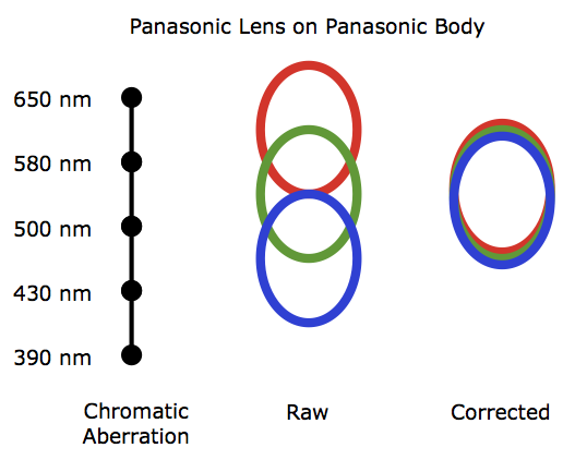

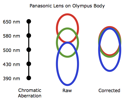

Ηλία δεν ειναι θέμα JPEG Raw, ειναι κατι που το εχω παρατηρήσει συνολικά 2-3 χρονια τωρα σε διαφορα αρχεία που προέρχονται απο συνδιασμο Olympus σωματος και Panasonic φακου, εμφανίζεται ενα magenta cast σε περιοχές οπου υπάρχει εντονο flare ή CA δηλ. γύρω απο περιγράμματα με έντονα highlights,
απο έρευνες που είχαν γίνει απο πολλους για το φαινόμενο αυτο που ηταν πολυ πιο έντονο με τον panasonic 7-14 (που παρουσίαζε έντονο flare με ασύμμετρα blobs) λογω καμπύλου στοιχείου και συγκρίσεις μεταξυ σωμάτων αποδείχθηκε οτι εμφανίζεται το φαινόμενο αυτο συνηθως σε Olympus μηχανες οπου διαχειρίζονται τελειως διαφορετικά το CA, αλλωςτε οι φακοί Olympus εχουν εξαρχής σχεδιαστεί με κατάλληλες επιςτρωςεις για να μην βγάζουν CA αντίθετα η Panasonic προτιμά το CA να το διορθώνει στα σωματα.
στην έρευνα αυτη ανακαλύφθηκε οτι για να φύγει η κάστα αυτη στον Panasonic 7-14 απαιτούνταν ενα φίλτρο με συγκεκριμένα χαρακτηριςτικα και συγκεκριμένα το wratten Kodac 2A ή το 2E, το οποιο σημερα σε ΦΙΛΤΡΑ gel ειναι δυσεύρετο, και λέω ΦΙΛΤΡΑ gel γιατι ο 7-14 για να πάρει εμπρός ΦΙΛΤΡΑ θελει πολυ ειδικό και πανάκριβο φορέα φίλτρων, αρχικά τετοια ΦΙΛΤΡΑ στις δοκιμές για να ανακαλύψουν το σωςτο τα τοποθέτησαν πρόχειρα μεταξυ φακου και αιςθητηρα, μεσολαβεί ετςι κια αλλιώς το ΑΑ φίλτρο. Τελικα η λυςη βρέθηκε για τον 7-14 με την υιοθέτηση του υποδοχέα φίλτρων που πουλιέται ξέχωρα απο την Panasonic για το fisheye 8mm και ταιριάζει και στον 7-14, μπαίνει στην μοντουρα, ηδη κατάφερα και το παρηγγειλα το εξάρτημα και το τοποθέτησα στον δικο μου μετα απο πολυ ψάξιμο. τωρα προσπαθώ να εισάγω το φίλτρο απο Αμερική γιατι Ευρωπη το βρίσκεις μονο Αγγλια, ακριβότερο ομως πολυ και μονο το 2Ε , το 2Α που κανει καλύτερη δουλειά οχι, δηλ. στην ουςια αυτο που κάνουν ειναι να διώχνουν την κάστα και να βγαίνει λευκό το φως εκεί, συμπεραίνω (ουν) οτι αυτη ακριβως η επίστρωση υπάρχει στους αιςθητηρες της Panasonic στο ΑΑ φίλτρο και δεν υπάρχει στους αντίστοιχους της Ολυ αλλα υπάρχει στις επιςτρωςεις των ΦΑΚΩΝ της.
τελος πάντων το ρεζουμε ειναι οτι απο τοτε παρατηρώ καθε flare, CA κλπ. που εμφανίζεται στα αρχεία μου και ειναι πολλες οι φορες που βλέπω την magenta κάστα να προέρχεται απο τετοιο συνδιασμο, και δεν ειναι απο τους Sony αιςθητηρες μονο οπως νόμισα στην αρχή μιας και παλιά δεν το είχα προσέξει στους 12αρηδες Panasonic, το βλέπω και στην ΕΜ1 που και που αλλα βεβαια αυτη εχει πολυ ισχνό ΑΑ ή καθολου οποτε δεν ειναι και κριτήριο.
Ετσι όπως το έγραψες αρχικά magenta highlights" υπέθεσα οτι εννοούσες οτι οι σχεδόν καμένες περιοχές γίνονται magenta, όχι οτι συμβαίνει εκεί που είναι το flare και στα περιγράμματα και τις ζώνες μετάβασης ..
Με τον 7-14+Olympus λιλά δεν είναι το cast (οχι magenta ..) ??.
Πάντως μην αποκλείεις να φταίει η διόρθωση βινιέτας & CA που δεν γίνεται σωστά .. μιλάω όχι για το flare και αντανακλάσεις επιστρώσεων, αλλά για τα magenta highlights. Aν ευκολύνεσαι να ανεβάσεις κανένα τέτοιο RAW με τον 12-32 θα το ξεκαθαρίσουμε ..
μπορεις να κρινεις μονος σου ναι κυριως ειναι purple:
π.χ. στον 7-14
http://forums.steves-digicams.com/o...s/211868-using-panny-7-14-olympus-camera.html
στον Πανυ 14/2.5
http://www.dpreview.com/forums/post/51786560
στον Πανυ 20/1.7
http://www.dpreview.com/forums/post/51600715
βινιετα διορθωνουν και τα σωματα Oly και τα σωματα Panasonic αλλα CA μονο οι Panasonic και μονο η ΕΜ1 απο τις Oly και ειναι η μονη που δεν το παρουσιαζει εντονα.
Ο 12-32 ειναι καρφωμενος πανω στην GM1 της γυναικας μου απο το καλοκαιρι και δεν με αφηνει να τον ακουμπησω, σε καποια τεστ που εκανα πριν 3-4 μηνες του 12-32 κοντρα στον 14-42 ΕΖ το ειδα εντονα σε μια γωνια που εμπαινε το φυσικο φως στη βιβλιοθηκη, θα δω αν τα εχω κρατησει αλλα το πιο πιθανο ειναι να εχω μονο Jpeg (στα περισσοτερα τεστ δεν κρατω RAW).
Αν δεν βρω θα προσπαθησω το Σ/Κ να τον βαλω στην ΕΜ1 και να το αναπαραγαγω ξανα.
