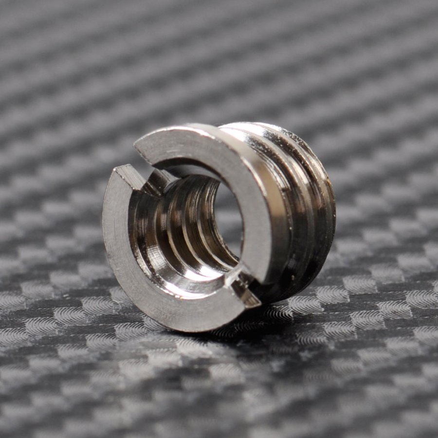

Μια ερώτηση λίγο διαφορετική απο τις συνηθισμένες. Ερώτηση μάστορα :) .Εχω την εξής απορία. Θέλω να φτιάξω μια βάση στην οποία να μπορεί να βιδωθεί η κλασσική βίδα 1/4 των φωτογραφικών εξαρτημάτων. Στην ουσία λοιπόν ψάχνω ενα θηλυκό σπείρωμα 1/4. Δεν υπάρχει όμως τίποτα όσο κι αν έψαξα. Αυτά τα θηλυκά σπειρώματα 1/4 που έχουν οι μηχανές μας στη βάση τους, πως ακριβώς τοποθετήθηκαν εκεί και που μπορεί να τα βρει κάποιος ? ούτε στη Κίνα, ούτε στο ebay, ούτε aliexpress, ουτε πουθενά δεν τα βρήκα. Μήπως ψάχνω λάθος πράγμα ? Γνωρίζει κανείς ?

nikosr6, και εγώ αυτό σκέφτηκα ως την πιο εύκολη λύση. Υπάρχουν 2 προβληματα. Το πρώτο είναι ότι το πριτσίνι θέλει σχετικά λεπτή απιφάνεια απ' οσο κατάλαβα και με κενό από την πίσω πλευρά. Επίσης στην Ελλάδα δεν κατάφερα να βρω κεφαλή για σπείρωμα 6.35μμ (1/4).. είδα Μ1, Μ2, Μ3, Μ4, Μ5, Μ6, Μ7 αλλά όχι Μ6.35.
tzo_ , πραγματικά ενδιαφέρον το βίντεο. Στην ουσία είναι μια κατασκευή με κολαούζο. Αυτό που με προβληματίζει είναι ότι στο βίντεο, στο 5.06, φαίνεται πως ήδη υπάρχει άλλο σπείρωμα μέσα. Είναι καθαρά repair tool. Αλλά με αφορμή αυτό το βίντεο, βρήκα αυτό :
https://www.youtube.com/watch?v=vlQWhmr1DJQ
παρόμοια τεχνική αλλά μάλλον καταλληλότερη.

Αυτο ψαχνεις;
http://www.ebay.com/itm/1-4-Female-...415440?hash=item25cfff7590:g:yKcAAOSwWxNYq-6k

To κακό βέβαια είναι πως είναι πανάκριβο ! 8,5 ευρώ έχει μόνο το σπείρωμα και απο αμερική 20 ευρώ μεταφορικά + κολαουζο κανά 10άρικο, πας τελικά κοντά στο 50άρικο για να κάνεις ένα σπείρωμα... τελείως ασύμφορο. . Πάλι στη Κίνα θα καταλείξουμε να ψάχνουμε :twoguns:

Ίσως έχω κάτι τέτοιο...
Είμαι εκτός Αθηνών, επιστρέφω δευτέρα βράδυ και θα κοιτάξω αν υπάρχει να σου δώσω ένα...

Τέτοιο έχω σίγουρα, αν σου κάνει να βρεθούμε τρίτη να σου δώσω.

Τι θες να φτιάξεις;
Θες είτε σπειροτόμο είτε να κολήσεις - ενθέσεις ένα παξιμάδι ανάλογα την περίπτωση. Είτε/και και το female to male παραπάνω.
Έχω κάμποσα εργαλεία ίσως μπορώ να σε βοηθήσω.

θέλω να φτιάξω μια βάση, ακριβώς όπως ας πούμε η βάση της μηχανής. Δηλ. μια επίπεδη επιφάνεια με "χωνευτό" το σπείρωμα 1/4. Με την ευκαιρεία αυτή είδα πως το σπείρωμα σε όλες τις κάμερες, έχει και με βάση, δηλ. είναι κλειστό απο κάτω (σαν καπάκι). Δεν είναι διαμπερές όπως π.χ. το σπείρωμα του utd71 που είναι οι συνήθεις convertores 3/8 σε 1/4. Εμεινα λοιπόν με την απορία, που ακριβώς βρίσκουν αυτά τα σπειρώματα οι κατασκευαστές μηχανών - τριπόδων κλπ. Οσο κι αν έψαξα δεν το βρήκα. Ακόμα και το e-z lok παραπάνω είναι κάτι διαφορετικό.
