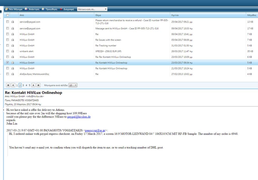

Παραγγέλνω λοιπόν την οθόνη στις 17 Μάρτη με πληρωμή μέσω του paypal φυσικά. Οι μέρες περνάνε και οι τύποι δεν μου στέλνουν κάποιο email με tracking number. Στις 21 Μάρτη τους στέλνω email και τους ρωτάω τι γίνεται, καμία απάντηση. Στις 23 Μάρτη στέλνω δεύτερο email και μου απαντάνε: «Πήραμε προσφορά για παράδοση της οθόνης στην Αθήνα και η τιμή είναι στα 109 ευρώ, και αν μπορώ να πληρώσω άλλα 50 ευρώ στο email τους στο paypal».
Μου σηκώνεται η τρίχα κάγκελο και τους απαντάω να ακυρώσουν την παραγγελία και να μου επιστρέψουν όλο το ποσό στην πιστωτική μου κάρτα. Μου απαντάνε επιτόπου ότι η οθόνη είναι ήδη καθοδόν για την Αθήνα! Τι γραφικός, κουτοπόνηρος απατεωνίσκος, σκέφτηκα. :flipout:

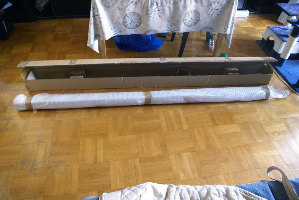

Η οθόνη έρχεται τελικά, ανοίγω την κούτα και συνειδητοποιώ ότι δεν υπάρχει μέσα καλώδιο τροφοδοσίας, μόνο η οθόνη και ένα σακουλάκι με το τηλεχειριστήριο και το εργαλείο ρύθμισης του ύψους, τίποτε άλλο! Είναι Παρασκευή και θέλω φυσικά να κρεμάσω την οθόνη, να περάσω κανάλι και να την τεστάρω το Σαββατοκύριακο. Το βύσμα τροφοδοσίας της οθόνης είναι πανομοιότυπο με αυτό των τροφοδοτικών στα desktop pc. Πάω σε 2-3 μεγάλα μαγαζιά και δεν βρίσκω τέτοιο καλώδιο σε μήκος πέντε μέτρων τουλάχιστον που το ήθελα. Ήθελα να αποφύγω το να κόψω καλώδια και να κάνω προέκταση, μια και ήθελα να χρησιμοποιήσω λεπτό κανάλι. Τελικά βρήκα σε ένα μικρό μαγαζί ηλεκτρονικών στα Άνω Πατήσια, και το τσίμπησα στα εφτά ευρώ.

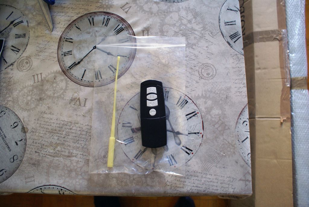

Κρεμάω την οθόνη, και φυσκά αμέσως μετά προέκυψε το δεύτερο, και μεγαλύτερο πρόβλημα: η οθόνη δεν συνεργάζεται σωστά με το τηλεχειριστήριο RF, η εντολή πάνω δουλεύει άριστα, η εντολή κάτω δουλεύει περίπου σωστά, αλλά κάποιες φορές δεν ακούει, αλλά το στοπ κάνει τα δικά του, πρέπει να πατάω 4-5 φορές το πλήκτρο για να σταματήσει η οθόνη. Αυτά μόνο την πρώτη μέρα, από την επόμενη η οθόνη έχει μείνει τέρμα ανεβασμένη πάνω, και δεν ακούει την εντολή κάτω, με τίποτα.
Αλλάζω τις μπαταρίες στο τηλεχειριστήριο, τζίφος. Επικοινωνώ μέσω email με κάποιον Γερμανοκινέζο John Lin από την εταιρεία, που μου λέει να κάνω τη διαδικασία reset: πατώντας ένα μικρό πλήκτρο στο δεξί μέρος της κάσας για πάνω από τρία δευτερόλεπτα, η οθόνη αρχίζει να ανεβοκατεβαίνει για πέντε εκατοστά περίπου, και ένα πορτοκαλί λαμπάκι αναβοσβήνει με ταχύ ρυθμό, περιμένοντας να «επανασυντονιστεί» με το τηλεχειριστήριο. Πατώντας τώρα με μια οδοντογλυφίδα ένα μικρό διακόπτη σε μια τρυπούλα στο πίσω μέρος του τηλεχειριστηρίου, γίνεται ο επανασυντονισμός. Από τη στιγμή που το έκανα, η οθόνη σταμάτησε να λειτουργεί οριστικά, ποτέ δεν ξαναδούλεψε με το τηλεχειριστήριο.

Στέλνω email στον Γερμανοκινέζο John Lin με φωτό απο διαγράμματα 12V trigger που μου έδωσε ο Νίκος, και (ευτυχώς) μου απαντάει ότι αυτή η θύρα είναι RJ45 (δικτύου) και ότι δεν είναι 12V trigger, αλλά ενσύρματος χειρισμός της οθόνης με τον παρακάτω συνδυασμό καλωδίων, που βλέπετε στη κείμενο:
Hi,the screen has a RJ45 slot,but it will work with relai (not for projector trigger with voltage like your photo)
photo show the RJ45 Pin for manuel switch.
black + yellow = up
green + yellow = down
without connet =Â stop
regards
John Lin

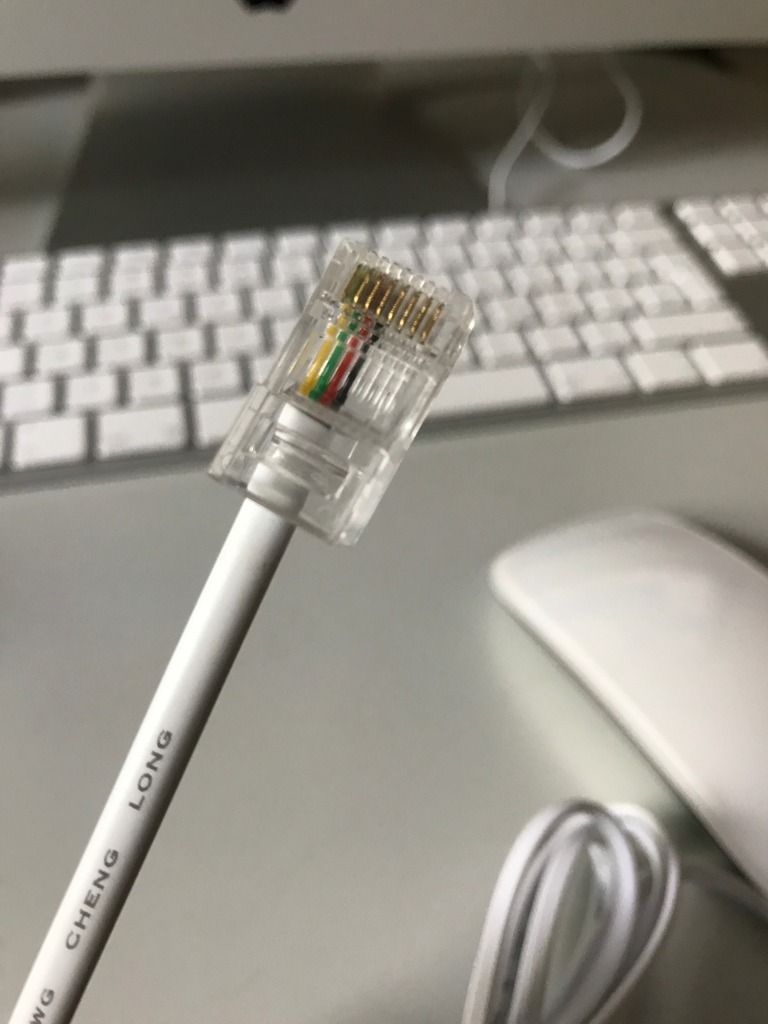

Μου στέλνει επίσης τη παρακάτω φωτό, για να με διαφωτίσει, υποτίθεται! :flipout:
Αν εξαιρέσουμε το ότι η θύρα όντως δεν είναι 12V trigger, όλα τα υπόλοιπα που μου απάντησε, ήταν λάθος! Ο Νίκος μου ετοίμασε έναν διακόπτη τριών θέσεων σε ένα καλώδιο RJ45, πάω να το βάλω στην οθόνη και το βύσμα δεν μπαίνει, είναι μεγαλύτερο από αυτό της κάσας! Κοιτάζω καλύτερα και συνειδητοποιώ ότι το βύσμα έχει έξι επαφές και όχι οχτώ όπως έχει το RJ45, και είναι ελαφρά μικρότερο σε διαστάσεις όπως είναι το RJ10.

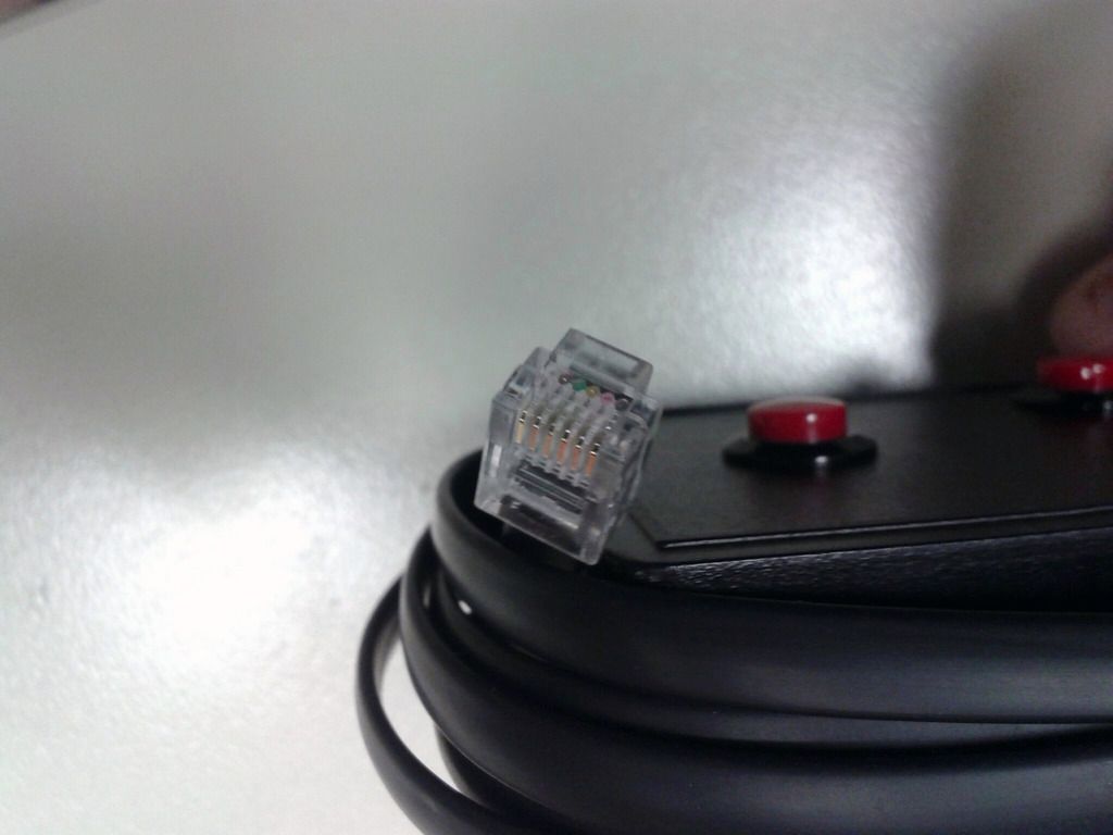

RJ12 (;!)
Γκουγκλάροντας, καταλαβαίνω ότι η οθόνη έχει θύρα RJ12 έξι επαφών, μία θύρα που δεν ήξερα καν ότι υπήρχε, μέχρι εκείνη τη στιγμή. Ψάχνοντας βλέπω επίσης ότι δεν υπάρχει ούτε ένα μαγαζί στην Αθήνα που να έχει τέτοιο καλώδιο, μόνο 1-2 μαγαζιά στη Βόρειο Ελλάδα έβρισκα. Μετά από πολλές σελίδες στη Google, βρίσκω το μοναδικό μαγαζί στην Αθήνα που είχε διαθέσιμο καλώδιο RJ12, στη Θηβών, και πάω και το παίρνω.

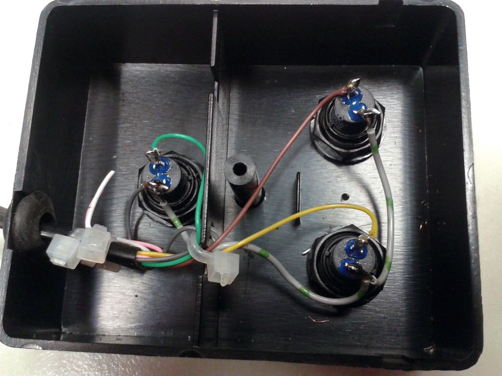

Το καλώδιο μπήκε επιτέλους σωστά στο βύσμα της οθόνης, δοκιμάζω λοιπόν τον συνδυασμό πράσινο + κίτρινο που μου έγραψε ο μαλακωτός Γερμανοκινέζος ότι είναι για τη κίνηση προς τα κάτω, αλλά η οθόνη δεν κατεβαίνει! Σε εκείνο το σημείο παιδιά, ένιωσα τόσο θυμό και απογοήτευση, που λέω: «Την πετάω στα σκουπίδια, επιτόπου!» :nounder:
Μετά από λίγο σκέφτομαι να δοκιμάσω και τα υπόλοιπα καλώδια, τι είχα να χάσω άλλωστε; Ενώνοντας το κίτρινο και το γκρίζο καλώδιο, η οθόνη άρχισε να κατεβαίνει! Και μάλιστα κατέβηκε μέχρι εντελώς κάτω, εκεί που ήταν ρυθμισμένη να σταματάει. Αρχίζοντας να ενώνω ανά δύο τα υπόλοιπα καλώδια, βρήκα επιτέλους τους υπόλοιπους συνδυασμούς:
Καφέ + γκρίζο = επάνω
Κίτρινο + γκρίζο = κάτω
Πράσινο + γκρίζο = στοπ
Επιτέλους δουλεύει!

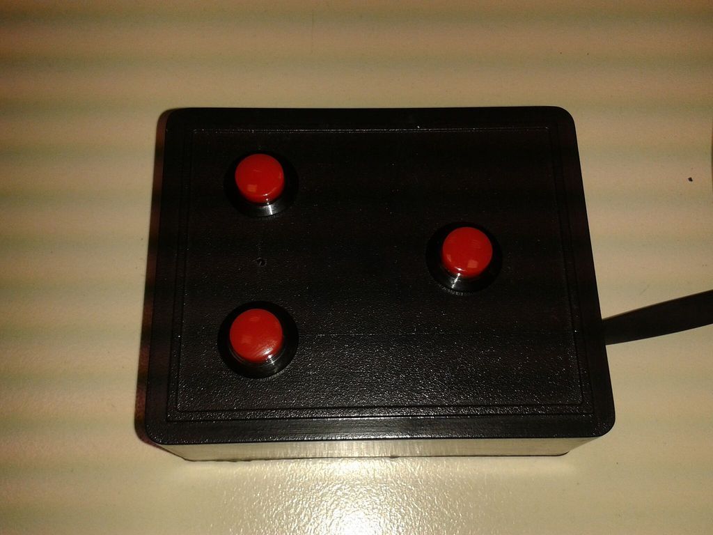

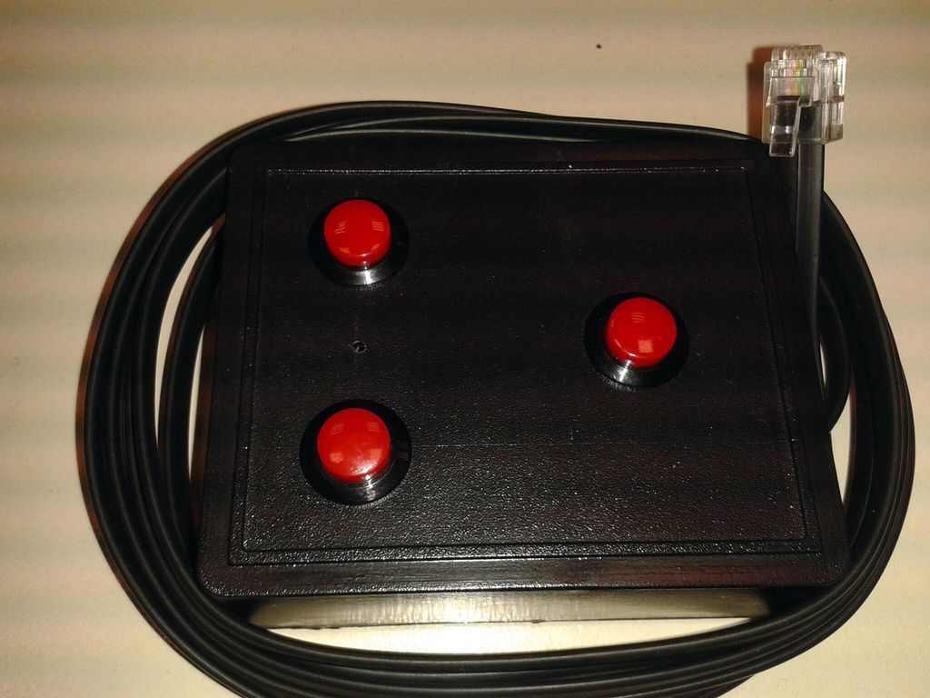

Εφόσον είχα πλέον τους σωστούς συνδυασμούς για τα καλώδια, αγοράζω ένα μικρό μαύρο κουτάκι και τρεις κόκκινους διακόπτες πίεσης, βουτάω και το καλώδιο RJ12, και βουρ μια μέρα στον φίλτατο Στέλιο (Seafalco) από το theLab. Μέσα σε μια ωρίτσα μου το είχε ετοιμάσει, με άψογες κολλήσεις, και με διπλές κόντρες και σταθεροποιήσεις για να μη μπορεί να τραβηχτεί το καλώδιο και να ξεκολλήσουν οι επαφές. Το κυριότερο: με μια πατέντα με τις μύτες από αντιστάσεις που τις προσάρμοσε στα καλώδια στο πολύμετρο σε λειτουργία «τζιτζικιού» όπως το λένε οι ηλεκτρονικοί, κατάφερε να ελέγξουμε και τους τρεις διακόπτες στο ίδιο το βύσμα RJ12 και να σιγουρευτούμε ότι όντως κλείνουν κύκλωμα!
Φίλτατε Στέλιο, δεν έχω λόγια, και σου χρωστάω μεγάλη χάρη! :grinning-smiley-043
Στο σημείο αυτό να ευχαριστήσω θερμά και τον Νίκο (Tegonik), χωρίς τη βοήθεια και από τους δύο, το πιθανότερο είναι ότι η οθόνη θα είχε καταλήξει στα σκουπίδια.

1. Προβληματική λειτουργία του τηλεχειρισμού, τουλάχιστον στο δικό μου κομμάτι. Από τη στιγμή που δεν υπάρχει και ενσύρματος χειρισμός, ψάχνεστε πλέον για «πατέντες», όπως έκανα εγώ. Αυτονόητα ισχύει το ίδιο, εάν συμβεί το πολύ καθημερινό γεγονός να χάσετε το τηλεχειριστήριο, να χαλάσει, να το φάει ο σκύλος σας ή να το μετατρέψει σε σφυρί κάποιο πιτσιρίκι στο σπίτι.

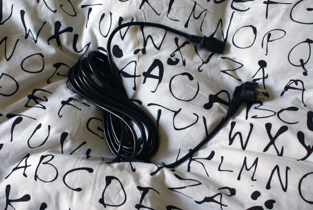

2. Το καλώδιο της τροφοδοσίας έλειπε από την συσκευασία, και έπρεπε να αγοράσω ένα από κάποιο κατάστημα.

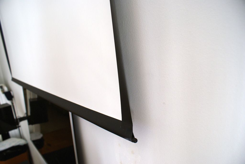

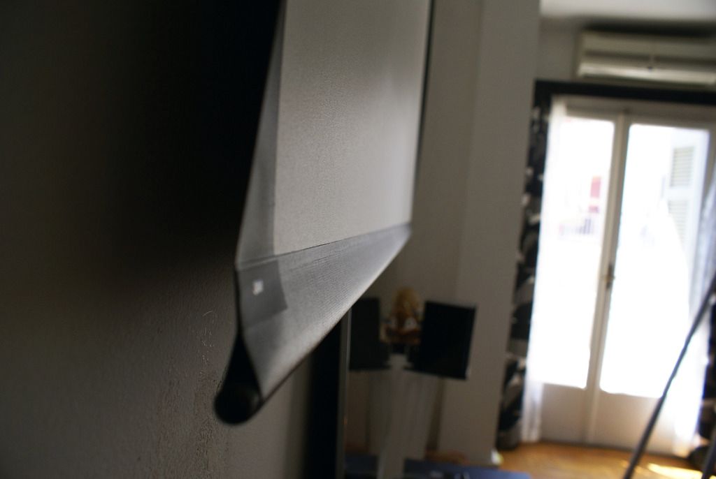

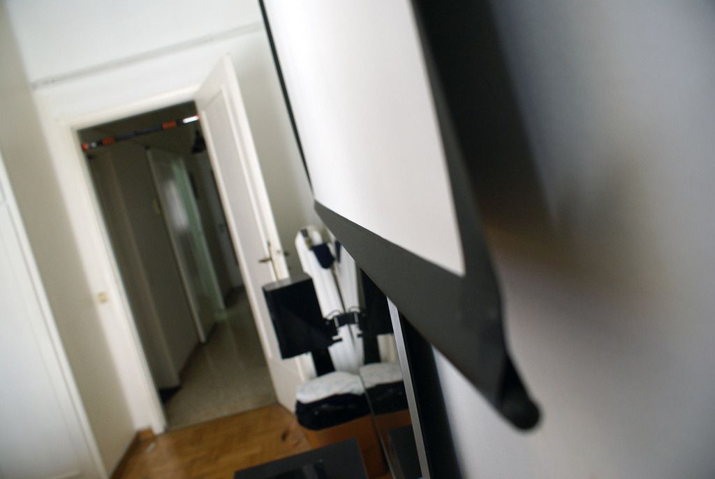

3. Αν χρειαστεί να κατεβάζετε την οθόνη μέχρι τέρμα κάτω, θα έχετε πρόβλημα με την καμπύλωση του πανιού προς τα έξω, που εμφανίζεται στα άκρα της οθόνης. Επίσης, όταν κατέβει τέρμα κάτω, η οθόνη εμφανίζει και έναν ελαφρύ κυματισμό στο αριστερό μέρος.

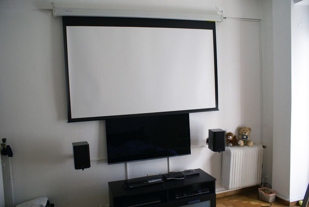

Αν προσέξεις στο βίντεο, θα δεις ότι ήδη σε αυτή τη θέση που σχηματίζει το κάδρο του ο προβολέας, το κάτω μέρος της εικόνας πέφτει σε ύψος 5-7 εκατοστών πάνω στην Samsung KS7000 που είναι από κάτω. Εξάλλου, το καταλαβαίνεις εύκολα, γιατί όταν κατεβαίνει η οθόνη, σκεπάζει τουλάχιστον κατά 10 εκατοστά την τηλεόραση.
Με το συγκεκριμένο setup, με τον Sharp 21000 δηλαδή, αυτό είναι και το μέγιστο που μπορώ να κάνω, για να κατεβάσω το κάδρο όσο χαμηλότερα γίνεται. Χρησιμοποιούσα σωλήνα 30 εκατοστών στη βάση, και του έκανα και μία προέκταση άλλα 20 εκατοστά, δηλαδή 50 εκατοστά συνολικά, το μέγιστο που μου επέτρεψε η σύζυγος, πριν να αρχίζει να γλυκοκοιτάζει... τις παντόφλες! :flipout:
Αλλά μελλοντικά, αν χρησιμοποιήσω άλλον προβολέα, θα μπορώ να κατεβάσω το κάδρο ακόμα χαμηλότερα...

Το είδα ότι έπεφτε πάνω στην τηλεόραση αλλά εγώ προσωπικά θα προτιμούσα να κοιτάξω να την κατεβάσω στο σημείο ακριβώς που θα πεφτε η εικόνα απ τον προτζέκτορα ή να σήκωνα τη βάση του ώστε να φτάσω ακριβώς αν δεν υπάρχει η δυνατότητα να μετακινηθεί προς τα κάτω η tv. Ειχα ξεκινήσει κι εγώ με πανί, μία που δοκίμασα μετά από χρόνια στον τοίχο και δεν υπάρχει επιστροφή, η επιπεδότητα τηλεόρασης που προσφέρει ο τοίχος αξίζει πιστεύω τον κόπο συν ότι γλιτώνεις και το πήγαινε - έλα να πατήσεις το κουμπί πέραν της χλιδής που έχασες απ το τ/χ αλλά φυσικά όσα ξέρει ο νοικοκύρης...

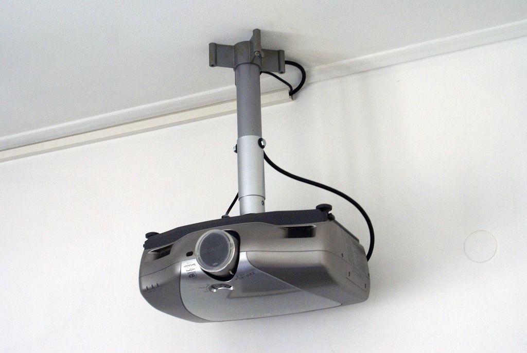

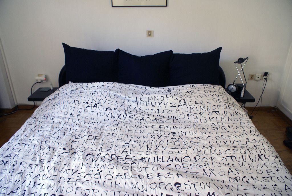

Στη φωτό, μπορείς να δεις πως είναι το setup του προβολέα στη βάση. Εφόσον μιλάμε για κρεβατοκάμαρα, καταλαβαίνεις ότι αν χρησιμοποιούσα ακόμα πιο μακρύ σωλήνα στη βάση, θα είχα και σοβαρό πρόβλημα αισθητικής, αλλά θα ήταν και αιτία πολέμου για τη σύζυγο! :flipout:
ΥΓ: Ακόμα και έτσι, το κάδρο είναι υπερβολικά ψηλά, για σωστή θέαση, να φανταστείς ότι θα έπρεπε να είναι τουλάχιστον 30-40 εκατοστά χαμηλότερα. Αυτό θα το κάνω σίγουρα, εάν αλλάξω προβολέα...

Μα δεν βλέπουμε φυσικά ξαπλωτοί στο κρεβάτι, αλλά καθισμένοι και ακουμπισμένοι προς τα πίσω, σε κάτι φοβερές παχιές μαύρες μαξιλάρες, που είναι ειδικές για αυτόν τον σκοπό. Και όταν βλέπουμε, παίζω με Media Player Classic και χρησιμοποιώ το utility για να κατεβάζω την εικόνα τέρμα κάτω, όταν είναι ταινία 2,35:1 κτλ.
17 June 2006
1,235
Πιστεύω ότι με τη φωτό, θα καταλαβαίνεις ακριβώς πώς βλέπουμε. Ουσιαστικά, όταν βλέπεις καθισμένος στο κρεβάτι, ισχύουν οι ίδιοι κανόνες για σωστή θέαση που θα εφάρμοζες και για ένα setup στο σαλόνι, δηλαδή το κάτω μέρος της εικόνας στο κάδρο σου, να ξεκινάει στα 70-80 εκατοστά απόσταση από το πάτωμα...
