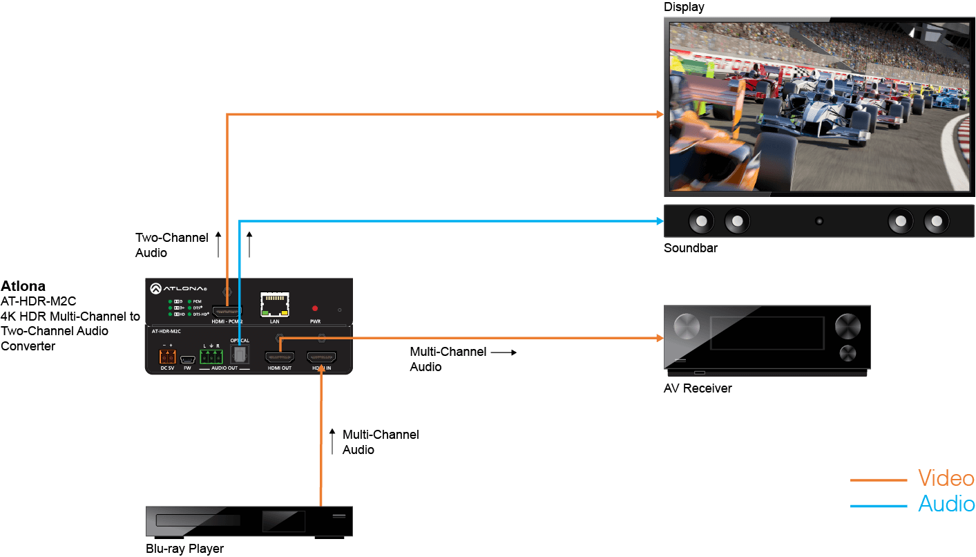

Πέρσι αγόρασα 4Κ τηλεόραση αλλά δεν είμαι ακόμα σε θέση να αντικαταστησω και τον ενισχυτή μου (lx-81 pioneer) που είναι fullHD.
περιμένω ένα media player himedia q5 pro και θέλω να το συνδέσω κατευθείαν στην TV για το 4K αλλά δεν θέλω να χάσω το option
για hd audio formats.
βρίσκω διάφορα hdmi splitters // hdmi audio extractors στο internet αλλά κανένα δεν λέει ξεκάθαρα ότι υποστηρίζει αυτό που ζητάω
και μάλλον θα πετάξω τα λεφτά μου.
το μόνο προϊόν που βρήκα και λογικά είναι ΟΚ είναι το παρακάτω:
https://atlona.com/product/at-hdr-m2c/
αλλά ούτε την τιμή του ξέρω ούτε αν θα είναι διαθέσιμο στην ελληνική αγορά η αν θα μπορώ να το παραγγείλω για Ελλάδα.
Για δώστε τα φώτα σας βρε παιδιά λογικά κάποια λύση θα υπάρχει.

Με splitter δεν γινεται δουλεια. ?
Δανεισου ενα αν μπορεις, ωστε απλα να δοκιμασεις αν με τον διαχωρισμο σηματος και την ελαφρα πτωση που θα προκυψει, κλειδωνουν οι συσκευες.
Αν ναι, νομιζω πιο φθηνα θα σου ερθει για να κανεις την δουλεια σου.

από οτι διάβασα σε ξένα forum δεν παιζει με hdmi splitter μιας και η τηλεόραση και ο ενισχυτής πρέπει να πάρουν το ίδιο σήμα από το splitter άρα θα παίξει και στα 2 σε 1080p με το splitter δεν μπορείς
να πάρεις 4k στην μια έξοδο και fullhd στην άλλη.

Δεν ειναι θεμα splitter. Αυτο το μονο που θα κανει ειναι να διακλαδωσει το σημα.
Ειναι θεμα edid της πηγης (player) οπου οταν θα επικοινωνησει με τις συσκευες, θα επιλεξει να κλειδωσει στο σημα οπου μπορουν να υποστηριξουν και οι δυο. Στην προκειμενη περιπτωση στο 1080 του ενισχυτη.
Το παραπανω μηχανακι που εβαλες δεν γνωριζω πως κανει, οτι κανει. Οποτε δεν μπορω να σου απαντησω εαν βγαζει διπλο ξεχωριστο σημα για να κλειδωσει το καθενα hdmi output αναλογα με την συσκευη που θα συνδεθει.
