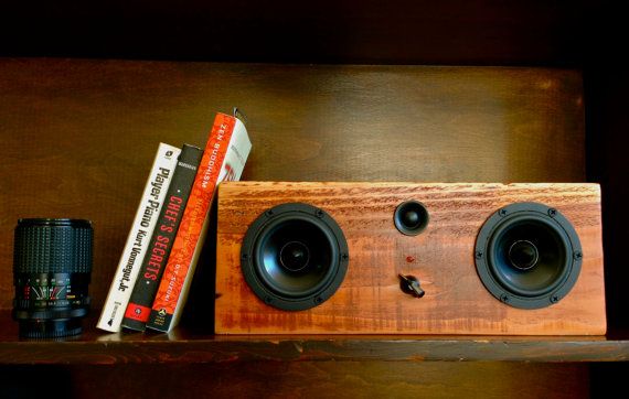

Καλησπέρα σας κύριοι,
συνήθως γράφω στους εραλειοφαγους του φόρουμ αλλά είπα να σας κάνω μια ερώτηση σχετικά με ένα προτζεκτ που όλο λέω κάνω... αλλά πότε τελικά δεν καταπιάνομαι κυρίως λόγω χρόνου και απειρίας γύρω από τα ηχεία και τα ηλεκτρονικά...
Θέλω να φτιάξω ένα ηχείο Bluetooth όπως λέει και ο τίτλος του θέματος...
Δλδ θέλω ένα ηχείο (όπως της παρακάτω Φώτο) που στην ουσία να είναι στο σπίτι όταν θέλω απλά να συνδέω το κινητό ή τον υπολογιστή σε αυτό μέσω Bluetooth και να μπορώ να ακούω την μουσική που θέλω…
Φυσικά δεν αποζητώ να φτιάξω, κάτι highend, αλλά κάτι που να ακούγετε σωστά στα άπειρα αυτιά μου… δεν θα ήθελα να μπορεί να παίξει πολύ δυνατά μουσική, να μπορεί να ακουστεί ικανοποιητικά σε έναν μέσο χώρο σαλονιού περί τα 25τετραγωνικά αλλά όχι να αντικαταστήσει ένα ηχοσύστημα ας πούμε…
Δεν θα ήθελα να ξεφύγω στο οικονομικό για τα υλικά, περάν ξύλινου κουτιού το οποιο θα γίνει από εμένα και που ακόμα δεν εχω αποφασίσει το στυλ του, δεν θα ήθελα να φύγω πάνω από το 50ρικο.
Θα ήθελα λοιπόν την βοήθεια σας, στο να διαλέξω τα σωστά κομμάτια για το ηχείο, και τα οποία μέσα από άρθρα κτλ δεν έχω καταφέρει να συγκεκριμενοποιήσω γιατί οι όροι κάποιες φορές είναι πολύ τεχνικοί…
Ηχεία
Ενισχυτή
Bluetooth module
Μονωτικό υλικό (?)
Ποτενσιόμετρο ήχου
Τροφοδοσία (ΙΣΩΣ και μπαταρία ώστε να είναι και σχετικά μεταφερόμενο)
σίγουρα κάτι δεν έχω στην λίστα
Λόγω απειρίας με συνδεσμολογίες ηλεκτρονικών θα και ένα απλό σχεδιάγραμμα σύνδεσης όλων των παραπάνω θα ήταν πολύ μεγάλη βοήθεια.
ΙΣΩΣ ζητάω πολλά αλλά αν καποιος μπορεί να βοηθήσει θα το εκτιμούσα…!!!
Ευχαριστώ
