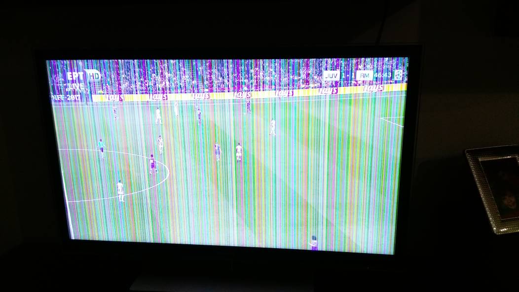

Παιδια καλημερα,οποιος γνωριζει ας με διαφωτισει.ξαφνικα ολη η οθονη της tv(samsung μοντελο 2010) γέμισε καθετες χρωματιστες γραμμες.το πληθος και η πυκνοτητα των γραμμων αλλαζει καθε φορα που ανοιγω την τηλεοραση.αν πιεσω με αρκετη δυναμη την οθονη στην πισω πλευρα καμια φορα φτιαχνει,αλλα οχι τελεια εικονα και ουτε για μεγαλο χρονικο διαστημα.
Αν καποιος γνωριζει τι μπορει να φταιει και αν αξιζει να φτιαχτει.ευχαριστω πολυ.

Να μην ασχοληθω καθολου με επισκευη;ειναι ασυμφορο, ή δεν επισκευαζεται;

99% ειναι panel. Σιγουρα θα υπάρχει, αλλά το σίγουρο είναι ότι θα καταλήξει ασύμφορη η αντικατάσαση. Αλλά δεν χάνεις και τίποτα να ρωτήσεις σε εξουσιοδοτημένο service.

Αν ειναι πανελ γιατι οταν την πιεζω φτιαχνει για λιγο;δεν θα επρεπε να υπαρχουν συνεχεια οι γραμμες ανεξαρτητα αν την πιεζω η οχι;

Ισα- ισα αφου την πιέζεις και τροποποιούνται οι γραμμές είναι σημάδι panel, αν έφταιγε κάποια πλακέτα γνώμη μου δεν θα άλλαζε κάτι αν την πίεζες. Αλλά για να είσαι σίγουρος δεν βλάπτει πουθενά να κάνεις μια ερώτηση στο service.

Υπάρχει και μια πολύ μικρή πιθανότητα να οφείλεται σε κάποια φίσα που καταλήγει στο panel, όλα αυτά συζητημένα με ηλεκτρονικό πάντα !!!

Με τη μια ναι.βεβαια εχει περασει μαρτυρια η καημενη η τηλεοραση απο τους 2 μικρους.εχουν γινει crash test με παιχνιδια,με τον τοιχο πισω και παραλιγο με το πατωμα.οποτε δεδομενων των συνθηκων θεωρω οτι αντεξε και πολυ

Κατεπειγόντως στο service ΙΣΩΣ γλυτώσεις την απόσυρση της :a0210:
