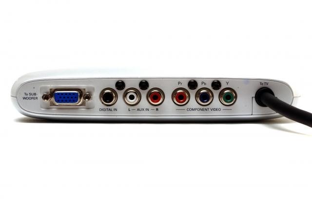

Θέλω να ακούω μερικές φορές τον ήχο της tv από τα ηχεία του home cinema.
Οι επιλογές του μενού της tv είναι αυτές :
Μια έξοδος ήχου:
1)Ενσωματωμένο ηχείο τηλεόρασης
2)Έξοδος ήχου (Optical/HDMI ARC)
3)lg sound sync (optical)
4)Ενσύρματα ακουστικά
Ταυτόχρονη έξοδος ήχου με ενσωματωμένο ηχείο τηλεόρασης
1)Ενσωματωμένο ηχείο τηλεόρασης + έξοδος ήχου (Optical)
2)Ενσωματωμένο ηχείο τηλεόρασης + ενσύρματα ακουστικά
Οι διαθέσιμες συνδέσεις φαίνονται στις παρακάτω φωτογραφίες (ΣΥΝ μια hdmi στο h/c που δεν φαίνεται)
Πως μπορώ;
(Τα σύνδεσα με απλό καλώδιο ήχου (λευκό - κόκκινο) αλλά δεν ακούγεται, ούτε υπάρχει επιλογή στο μενού.)

Το ασπρο κουτακι που βλεπουμε ειναι το homecinema; Πρεπει να ειναι αρκετα παλιο ετσι; Απο περιεργεια, ποιο ειναι; Αν τα καταλαβαινω καλα, η ευκολη λυση ειναι headphones out (tv) -> audio l/r in (homecinema). Δηλαδη θα εχεις ενα καλωδιο που ειναι απο τη μια πλευρα 3.5mm και απο την αλλη διπλο rca (λευκο/κοκκινο).

Είναι το Philips hts9800w, δεκαετίας περίπου.
Αυτό δηλαδή ε; Θα το δοκιμάσω.

εννοειται οτι δεν θα εχεις ηχο 5.1, αλλα μονο στερεο, αλλα ετσι και αλλιως επιγεια τηλεοραση θελεις να ακους αν καταλαβα καλα. Ενδεδειγμενη λυση θα ηταν μεσω του digital in. Η τηλεοραση σου βγαζει tos αλλα (αν βλεπω καλα) το hc εχει spdif. Νομιζω οτι υπαρχει καποιος ανταπτορας για tos ->spdif αλλα δεν εχω ιδεα ποσο κοστιζει και ποσο καλη δουλεια κανει.

Η ταυτόχρονη λειτουργία την ηχείων της τηλεόρασης με αυτή του ηχοσυστήματος, θα έχει λάγκ και πολύ δύσκολα θα τα συγ. Έστω και 0.1sec να είναι, θα το ακούς και θα σε ενοχλεί. Εάν λοιπόν συνδέσεις το ηχοσύστημα με την έξοδο των ακουστικών (με το παράπανω καλώδιο) θα έχεις δύο επιλογές.
1) Να παίζουν και οι δύο συσκευές ήχο. Σε αυτή την περίπτωση όσο δυναμώνεις την τηλεόραση, τόσο θα δυναμώνει και το ηχοσύστημα, άρα ενδεχόμενο λαγκ δεν μπορείς να το αποφύγεις.
2) Να παίζει μόνο το ηχοσύστημα. Σε αυτή την περίπτωση δεν θα αντιμετωπίσεις πρόβλημα διπλό ήχου, αλλά θα έχεις το μειονέκτημα ότι θα πρέπει κάθε φορά που θες να χρησιμοποιήσεις το ηχοσύστημα, να μπαίνεις στο μενού της τηλεόρασης να κλείνει τα ηχεία της και να επιλέγεις έξοδο ήχου μόνο από τα ακουστικά.
Μία άλλη λύση είναι να συνδέσεις την οπτική της τηλεόρασης με την coax του ηχοσυστήματος (με έναν μετατροπέα). Σε αυτή την περίπτωση η ένταση του ήχου στο ηχοσύστημα είναι εντελώς ανεξάρτητη από αυτή της τηλεόρασης. Δηλαδή βάζεις σε Mute την τηλεόραση και ο ήχος εξακολουθεί να βγαίνει από τη ηχοσύστημα, γλυτώνοντας διπλούς ήχους.

Σας ευχαριστώ όλους.
Θα δοκιμάσω πρώτα τη λύση με τα ακουστικά.
Με μια παλιά tv το έκανα με απλό καλώδιο (λευκό-κόκκινο) χωρίς ρυθμίσεις, χωρίς τίποτα.

Τα ακουστικά νομίζω ότι απομονώνουν αυτόματα τα ηχεία της τηλεόρασης.

Δούλεψε πολύ καλά με την έξοδο των ακουστικών.
