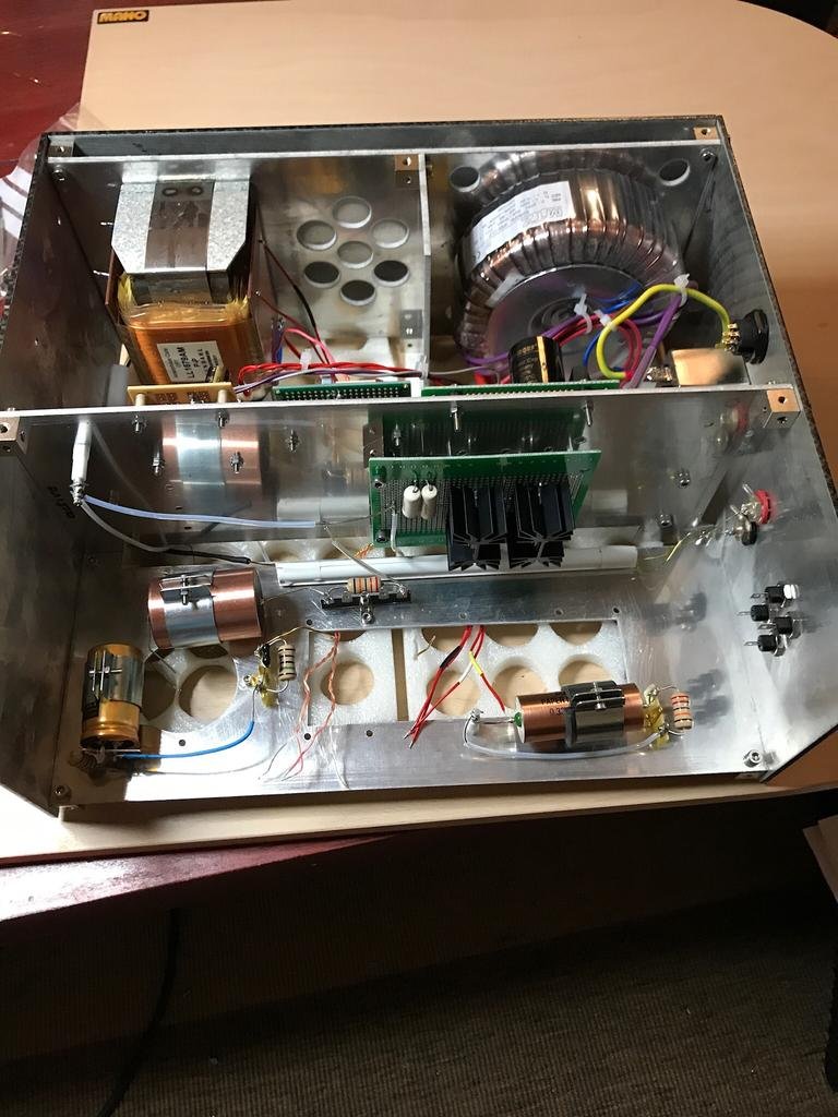

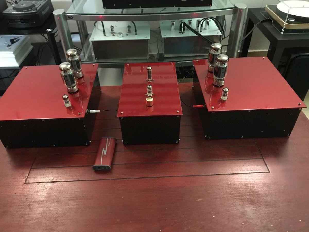

Το νέο μου δημιούργημα. Γλυκός ήχος , μινιμαλιστικός σχεδιασμός. Ώρα για καλές ακροάσεις
Salas
AVClub Addicted Member
4 December 2006
1,971
Η πράσινη διάτρητη πλακέτα με τις δύο ψύκτρες στην πρώτη φωτογραφία, σταθεροποιητής υψηλής τάσης είναι;

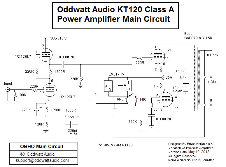

Επισυνάπτω το σχέδιο του ενισχυτή. Οι ψύκτρες αντιστοιχούν στους δύο ρυθμιστές τάσης LM317HV στην κάθοδο των ΚΤ120

Στον συγκεριμένο ενισχυτή έχω κάνει κάποιες αλλαγές, όπως η 5751 στη θέση της 12SL7 και Lundhall output transformer με αμορφο πηρύνα. Οι αντιστάσεις είναι όλες τανταλίου μη μαγνητικές

Απάντηση: Re: Tube amp KT120PP
Πηγή σταθερού ρεύματος καθόδων δηλαδή. Μπορεί και να έπαιζε ακόμα καλύτερα με κασκοδικά Depletion Mode Mosfets ως CCS καθόδων αντί τα παράλληλα 317.

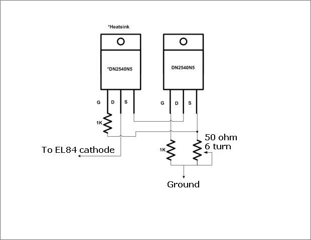

Εχεις καποιο σχεδιο γίαυτο; Εχω εναν ΚΤ88ΡΡ με ενα LM317 και μπορει να το δοκιμασω πρωτα εκει. Ειναι το ιδιο σχεδιο

Αυτό το σχηματικό έχω κάνει σε ένα ενισχυτή με EL84 για περίπου 36 με 39 mA.

Για 12W σύνολο λογικά θα πρέπει να έχει και 40V από άκρη της σε άκρη της η πηγή ρεύματος στον ενισχυτή σου. 40V*0.3A=12W. Για αυτό έβαλε τα 317HV ο σχεδιαστής. Επειδή τα απλά είναι 37V max ενώ τα HV 60V max.
Πάμε στα περί MOSFET τώρα... Για τόσα mA και Watt θα χρειαστείς ζόρικο εξάρτημα. IXYS IXTP08N100D2 (ΤΟ-220ΑΒ) δύο τεμάχια σε κασκοδική διάταξη ανά κανάλι. Σύνδεση όπως πόσταρε ο vgeorge παραπάνω, απλά τα DN2540 δεν είναι για τόσα γκάζια και αντικαθιστάς με το συγκεκριμένο IXYS. Αλλά και εκεί που έχει τριμεράκι για current setting resistor εσύ θα βάλεις αντίσταση 2-3W. Γιατί πολλά τα mA και θα χαλάσει συντόμως το τριμεράκι αν όχι επί τόπου.
Την τιμή της αντίστασης αυτής θα την διαλέξεις για 300mA στην κάθε CCS αυτόνομα σε προπαρασκευαστική δοκιμή. Δεν χρειάζονται όλα τα Βόλτ που θα δούν στο κύκλωμα, μπορείς και με τροφοδοτικό πάγκου η μπαταρία 9-12V πρώτα*. (+) εκεί που λέει cathode το εν λόγω σχηματικό και (-) εκεί που λέει ground. Βάλε αμπερόμετρο σε σειρά ή μέτρα στα άκρα της αντίστασης την πτώση τάσης που εννοεί το ρεύμα (I=V/R). Ξεκίνα με 10Ω να εκτιμήσεις αν θέλει παραπάνω η παρακάτω. Αν έχεις κάποιο Βατικό ροοστάτη να βάλεις αρχικά αντί για fix αντίσταση να ρυθμίζεις για 300mA και μετά να τον μετράς να σου δώσει τις τιμές, ακόμα καλύτερα. Τα MOSFET διαφέρουν από κομμάτι σε κομμάτι και μην σου φανεί παράξενο να διαφέρουν και οι τιμές setting resistors από CCS σε CCS.
Ψύκτρα θέλει μόνο το επάνω IXYS που βλέπει στις καθόδους. Γιατί αυτό παίρνει σχεδόν όλη την τάση άρα και ισχύ, το κάτω βλεπει μόνο μια μικρή τάση VDS, δέχεται απλώς το VGS του επάνω. Φυσικά θα είναι διπλάσια και βάλε η ψύκτρα από αυτές που έχει το κάθε 317 τώρα γιατί ένα MOSFET θα αντικαταστήσει και τα δύο. Μία εναλλακτική λύση είναι η ψύξη στο σασί αν υπάρχει κάποιο ψυχρό μέρος του με αρκετή μεταλλική έκταση. Προσοχή, όταν η οποιαδήποτε μορφή ψύξης κάνει επαφή με γειωμένο σασί, θέλει μόνωση με πατάκι σιλικόνης και πλαστικό καπελάκι λαιμού βίδας το εξάρτημα. Αλλιώς θα γίνει βραχυκύκλωμα.
*Για την φάση της προπαρασκευής σε χαμηλή τάση αρκεί μία μικρούλα ψύκτρα.
