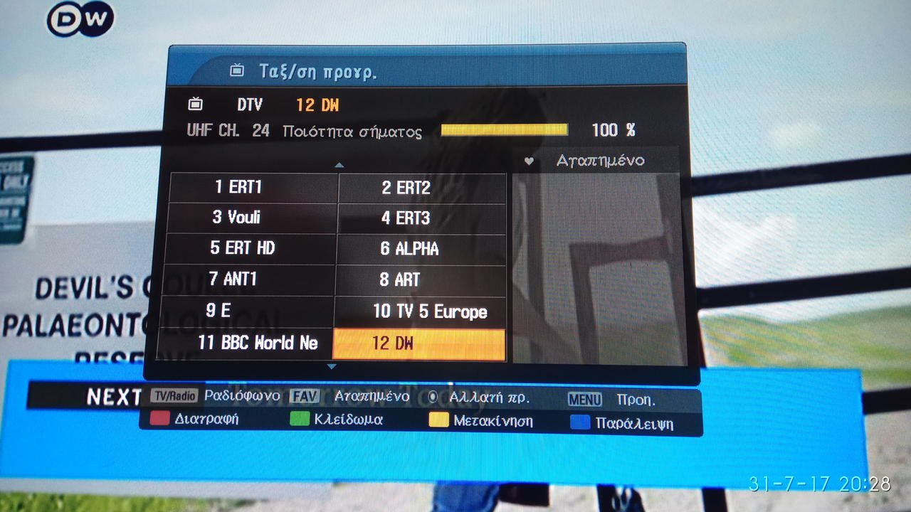

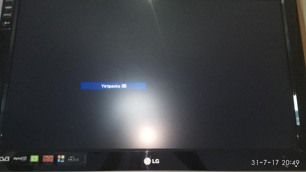

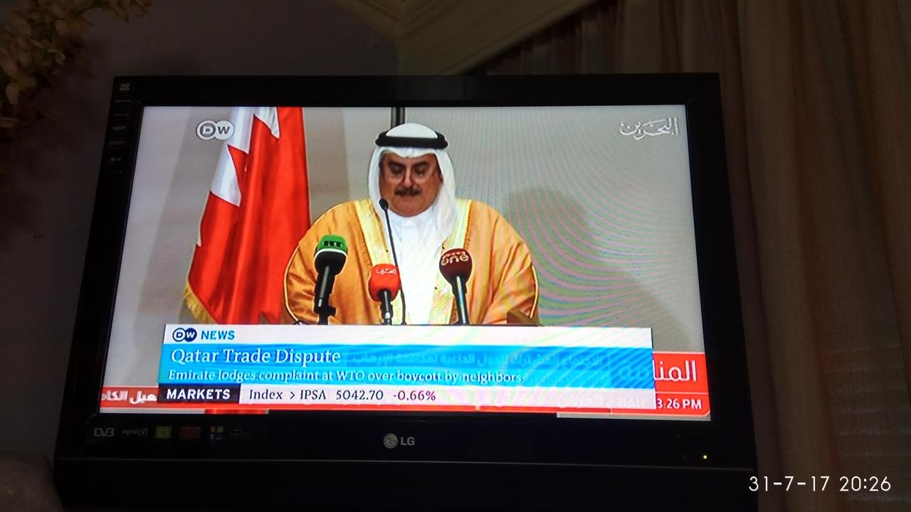

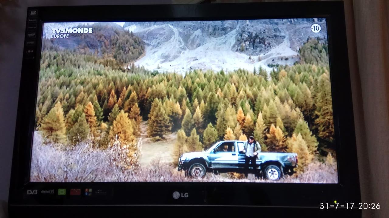

Ενώ η τηλεόραση αναγνωρίζει όλα τα κανάλια παίζει κανονικά μερικά από αυτά , ( DW - BBC - ΡΙΚ - TV5 EUROPE ) Στα υπόλοιπα δεν βγάζει εικόνα ούτε ήχο , έχει μαύρη οθόνη με την ένδειξη Υπηρεσία HD .

Δεν βλέπω κανένα κανάλι ούτε σε HD αλλά ούτε σε μικρότερη ανάλυση ( 480p ) επίσης παρατήρησα ότι ούτε σήμα HDMI μπορώ να βγάλω καθώς συνδέω την γραφικών του υπολογιστή στην τηλεόραση , ενώ με άλλη οθόνη (samsung ue32d5000) όλα φυσιολογικά .

Η τηλεόραση δεν αποκωδικοποιεί το MPEG4 αλλά το MPEG2. Τα ξένα κανάλια εκπέμπονται ακόμα από τα παλιά μηχανήματα της ΕΡΤ με MPEG2, γι' αυτό τα βλέπεις. Πρέπει να αγοράσεις δέκτη. Για το HDMI δεν ξέρω να σου πώ, εκεί δεν θα έπρεπε να έχεις πρόβλημα.
