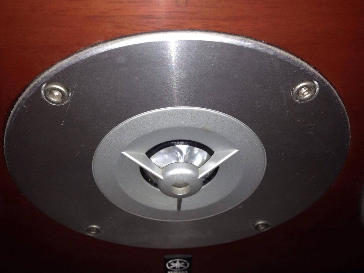

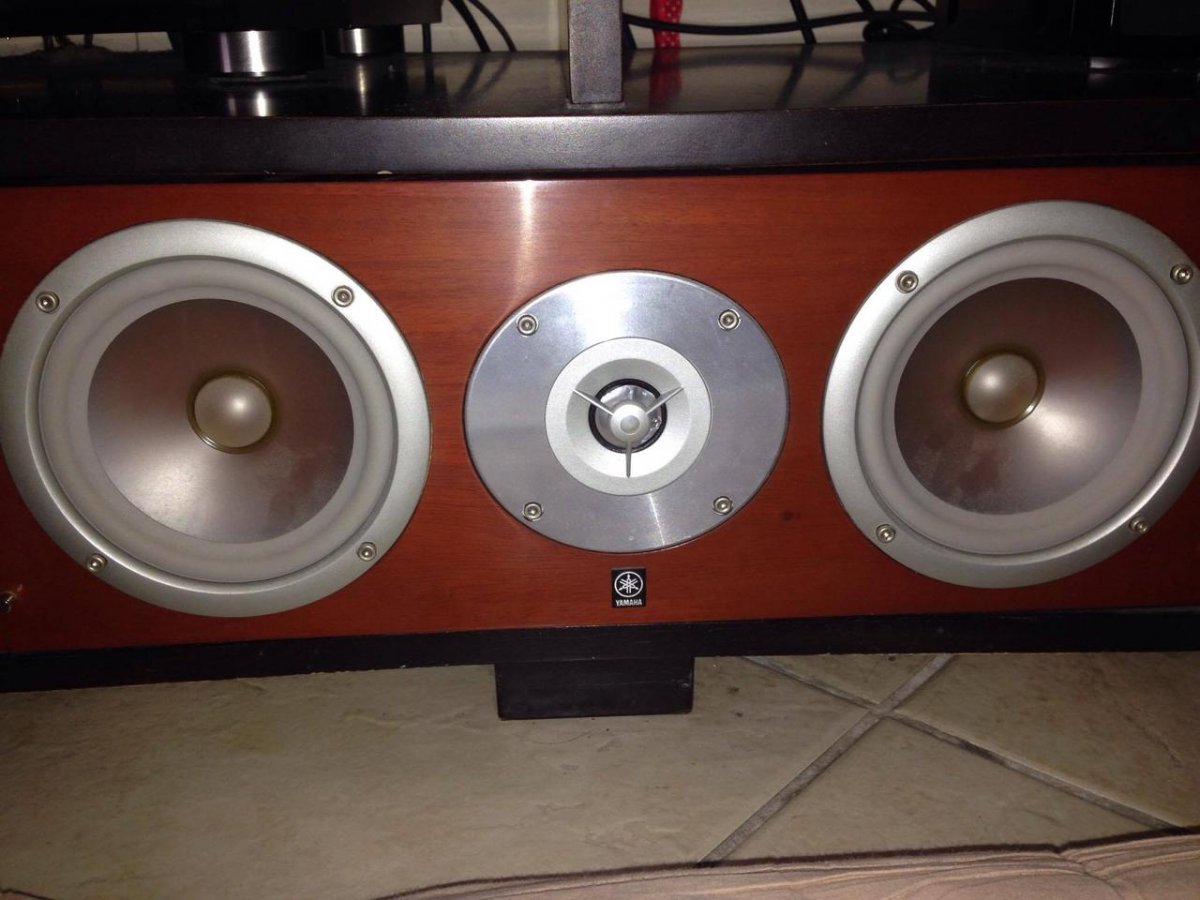

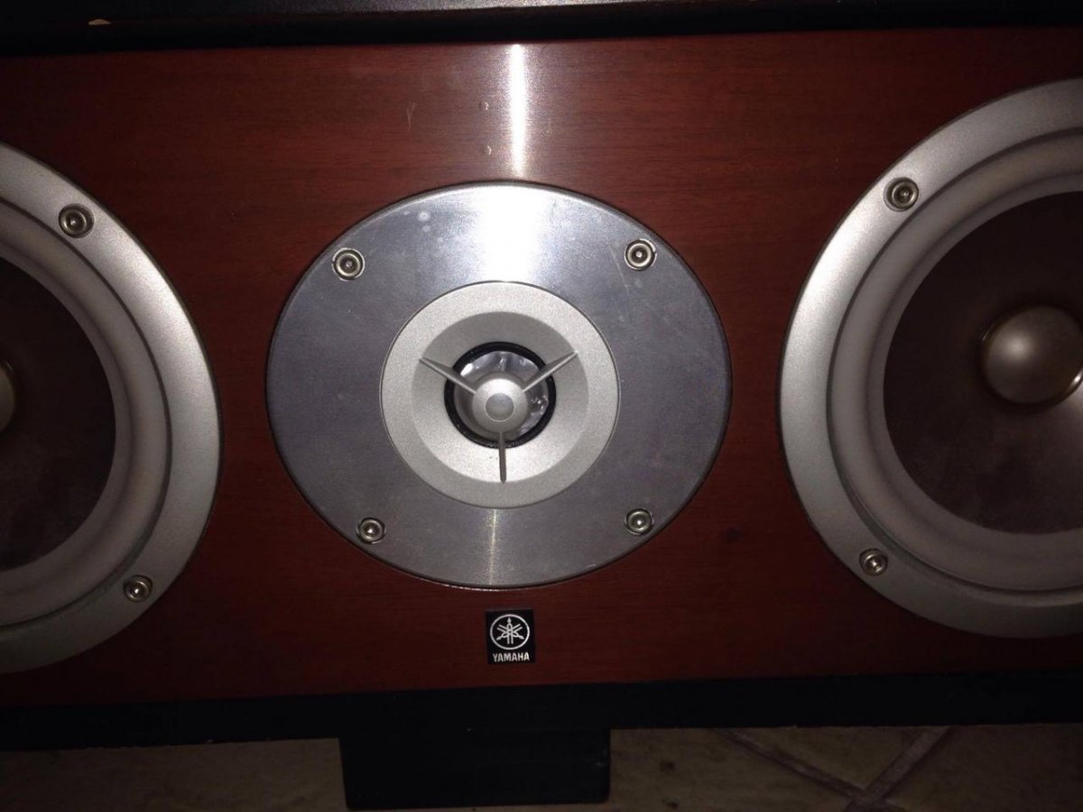

Γεια σας κύριοι. Εχω ένα θεματακι με το tweeter ενος ηχείου yamaha ns c-515. Μου έβαλε μέσα ο γιός μου με τα πόδια του τον κώνου αλουμινιου που έχει το tweeter. Ξέρει κανείς πως να το φτιάξω ή αν επισκευάζεται για να μην παω να παρω καινούριο. Ευχαριστώ πολύ.
Στέλνω και φωτό για να έχετε εικόνα...

Αν δεν υπήρχε το προστατευτικό θα σου έλεγα να δοκιμάσεις να το ρουφήξειμς με την ηλεκτρική σκούπα. Μπορείς να το βγάλεις για να δεις αν υπάρχει από πίσω προσβαση, αλλά είναι απίθανο σε τουίτερ. Μάλλον πας για αλλαγή...

Δύσκολο, γιατί δεν ξέρω να το ανοίξω και αν το κάνω μπορεί να το διαλύσω τελείως. Το σκέφτηκα κι εγώ να το «ρουφήξω» με κάτι αλλα τίποτα. Προσπάθησα και με σελοτεϊπ αλλά το χτύπημα ήταν φαίνεται ισχυρό και η παραμόρφωση μεγάλη (όπως φαίνεται και στη φωτό). Κάτι όμως θα μπορεί να γίνει δεν μπορεί. Επισκευή ίσως;

Θέλει αλλαγή. Ο θόλος είναι διαμορφωμένος ανάλογα για την διασπορά συχνοτήτων. Οπότε αν διορθωθεί και μείνουν οι τσακίσεις δεν είναι ότι καλύτερο. Το μπροστινό τμήμα δεν είναι προστατευτικό. Είναι κυμματοοδηγός και τοποθετείται για ρύθμιση διασποράς.

Αν αφαιρώντας το και αποσυναρμολογώντας το, ο θόλος αφαιρείται μαζί με το coil όπως φαίνεται στη φωτογραφία τότε το πιέζεις από πίσω και έρχεται στη θέση του. Αλλιώς αν είναι κολλημένο τα πράγματα είναι δύσκολα και προσπαθείς να το τραβήξεις από πάνω με οποιοδήποτε τρόπο ακόμα και τρυπώντας το και με μια καρφίτσα, αν το κάνεις προσεκτικά η ζημία θα είναι πολύ λιγότερη από ότι είναι τώρα. Αλλιώς παραγγέλνεις καινούριο.
