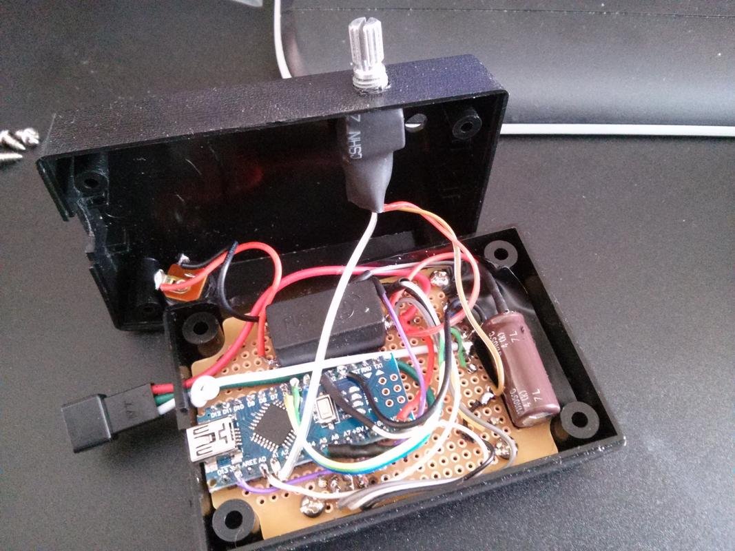

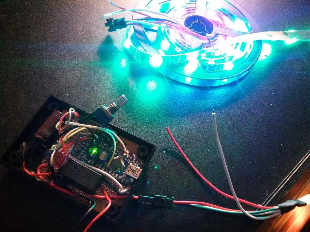

Απόψε το βράδυ παρέλαβα τις ταινίες με τα Neopixel από τον φίλο Πέτρο (Peter52), τον οποίο και ευχαριστώ.
Γύρισα σπίτι από την έκθεση και μόλις βρήκα λίγο χρόνο ξεκίνησα να συνδέω τα led-άκια με το arduino uno.
Σε δέκα λεπτά περίπου ήταν έτοιμα. Ανέβασα τον κώδικα που δίνει η adafruit στα παραδείγματα της, είναι αυτά που φαίνονται στα παραπάνω βιντεάκια.
Είναι g@m@t@!!! Sorry για την έκφραση, αλλά καθόμουνα και τα χάζευα για πολλή ώρα. Τελικά παράγγειλα αλλά 2μ και ένα μικρό πλαστικό κουτάκι να τα βάλω μέσα.
Θα βάλω και ένα arduino nano μέσα και θα προσπαθήσω να ανεβάσω κανένα βιντεάκι.

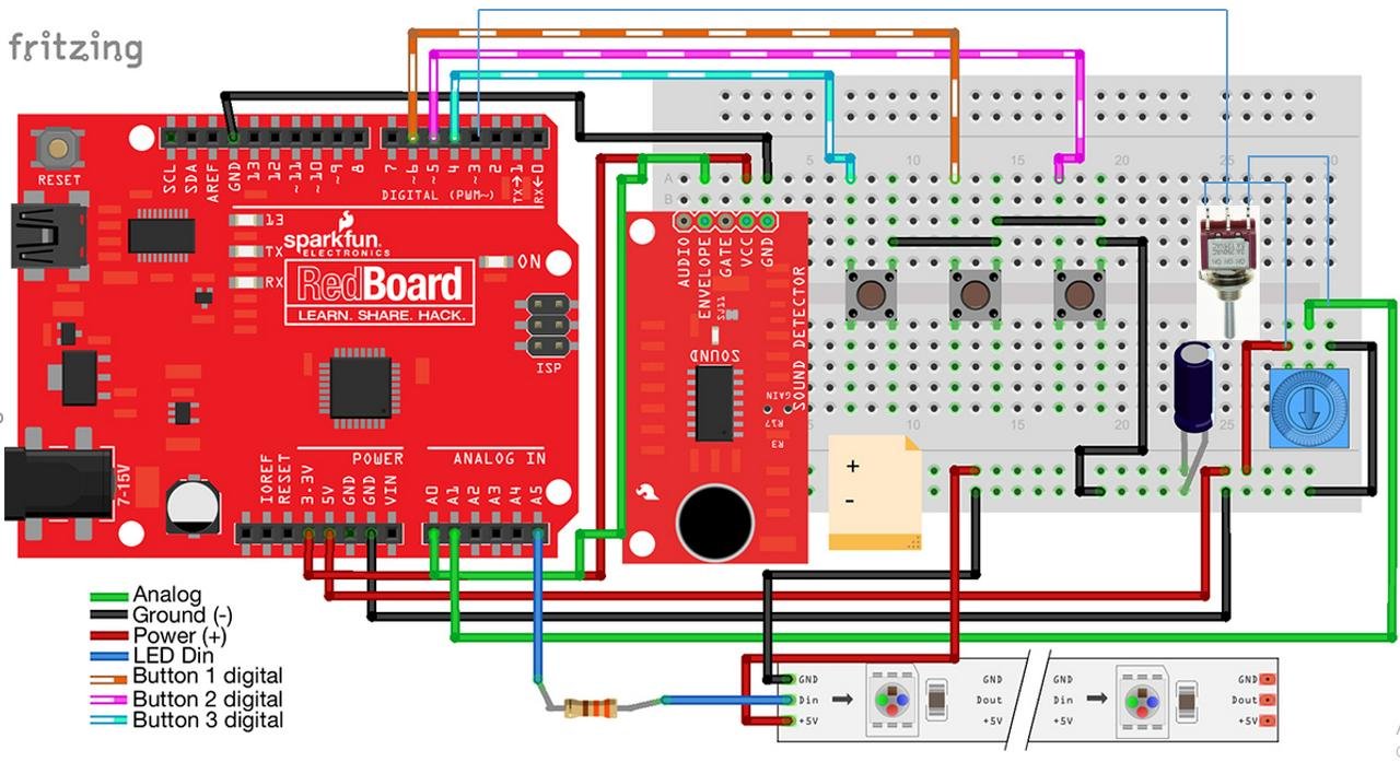

Με υλικό που βρήκα από την SparkFun
https://learn.sparkfun.com/tutorials/addressable-rgb-led-music-and-sound-visualizer

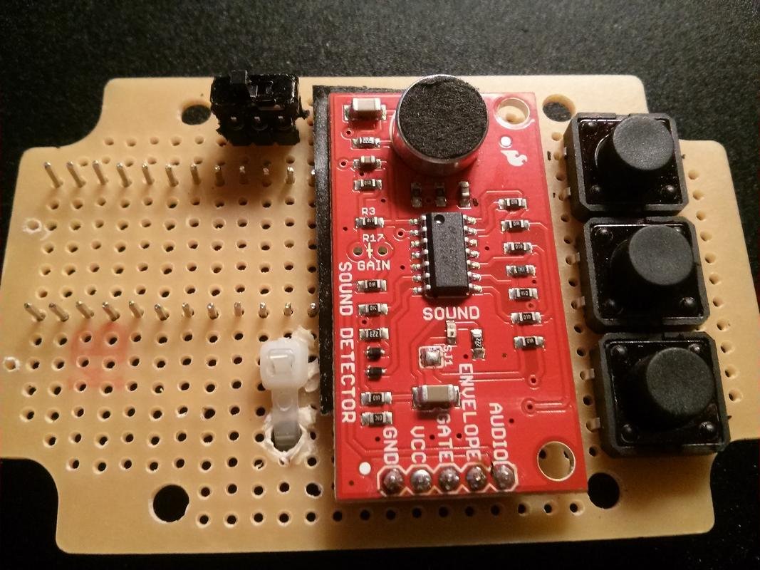

προχώρησα στην τροποποίηση του σχεδίου τους, έτσι ώστε να ενσωματώσω δύο κώδικες. Η επιλογή του ποιου κώδικα θα εκτελέσει γίνεται με διακόπτη.
Ο πρώτος κώδικας είναι ένα VU meter που χρησιμοποιεί μια πλακετίτσα της SparkFun
https://grobotronics.com/sparkfun-sound-detector.html
Ο δεύτερος κώδικας έιναι της Adafruit που δίνει στην βασική βιβλιοθήκη και ονομάζει strandtest.
Για arduino έβαλα ένα nano και τα έκλεισα σε ένα μικρό κουτάκι. Με μικροαλλαγές στον κώδικα ρυθμίζεται η φωτεινότητα και για τους δύο κώδικες.
Με 5 μέτρα neopixel και συνολικό πλήθος τα 150 leds, σε μέγιστη φωτεινότητα με όλα τα led αναμμένα, καταναλώνει περίπου 2Α ρεύμα.
Κάποιος μπορεί να επεκτείνει το πλήθος εφόσον τα τμήματα της ταινίας των leds ενώνονται σε σειρά.
Παρακάτω σας ανεβάζω ένα πρόχειρω βιντεάκι με τον δεύτερο κώδικα να τρέχει. Ο άλλος θέλει μουσική για να φανεί. Αν και το βιντεάκι από άποψη ποιότητας δεν είναι ότι καλύτερο δίνει μια γεύση.
Πάντως τα χρώματα που φαίνονται, στην πραγματικότητα, δεν αποδίδονται από το βίντεο.
https://www.youtube.com/watch?v=WnTZ6dfWVYQ&feature=youtu.be
