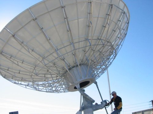

1 πιατο για Αθηνα μινιμουμ 140 μαχ 180
2 αναφερθηκε οτι πρεπει να βαλουμε ξεχωριστο πιατο διοτι χανονται καποιες ρυθμισεις ομως σε εμενα προσωπικα εγκαταστατης με πειρα σε sky HD μου ειπε οτι δεν ισχυει
ενα ωραιο ποστ για πιατα απο τον deep bluesky
Prodelin 1.80m υπαρχει και σε Offset:http://www.esa-com.com/ProductTree.a...=421&PPP=&SP=0
Επειτα σαν ποιοτικα αποκαλουν οσοι τις στηνουν η εχουν σε λειτουργια τις εξης:
Andrew: http://www.andrew.com/products/antennas/#
Patriot: http://www.sepatriot.com/antennas.htm
Aerial Oy: http://www.aerial.fi/prod_ant_Satellite.asp
Precision Antennas: http://www.precision-antennas.co.uk/
American Antenna: http://www.americanantenna.com/
Kathrein, Supral, Famaval (Aris), Tecatel, Gibertini
