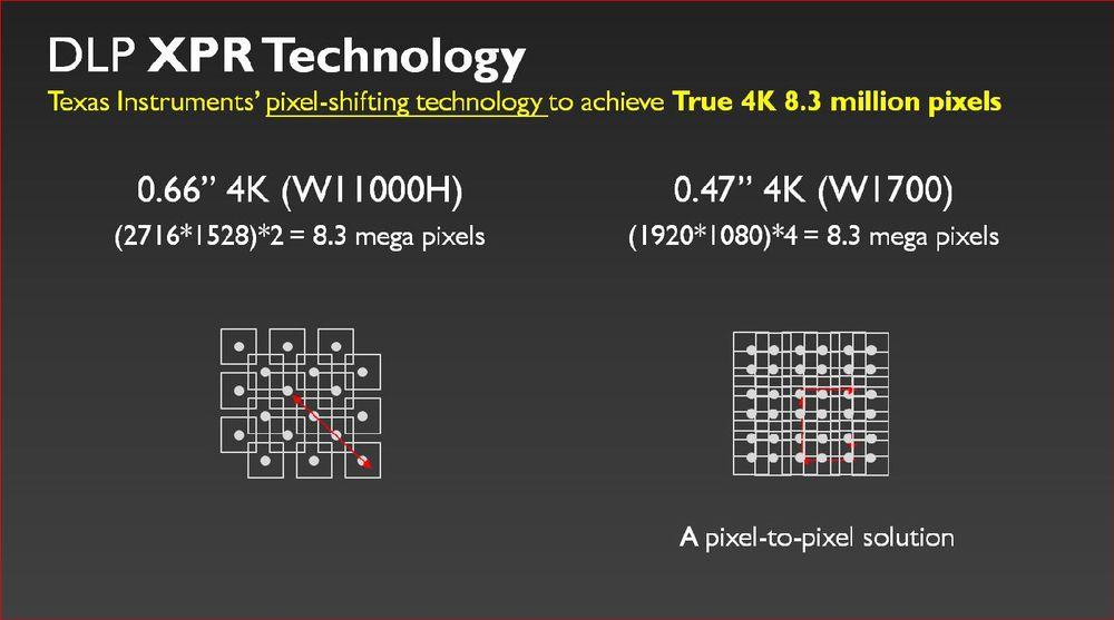

OPTOMA UHD40 & UHD300X 4K HDR...http://perfectimage.gr/2018/02/22/optoma-uhd40-uhd300x-4k-hdr/
Η Optoma ανακοίνωσε την κυκλοφορία δύο νέων προβολέων 4K τους UHD40 και UHD300X. Και τα δύο μοντέλα χρησιμοποιούν το νέο chip 0.47 » της Texas Instruments με native ανάλυση 1.920 x 1.080 (Full HD). Η ανάλυση 4Κ αποκτάται με τη χρήση του συστήματος XPR. Στην επισυναπτόμενη φωτογραφία μπορείτε να δείτε την λειτουργία του νέου αυτού συστήματος.
source:[perfectimage.gr]
