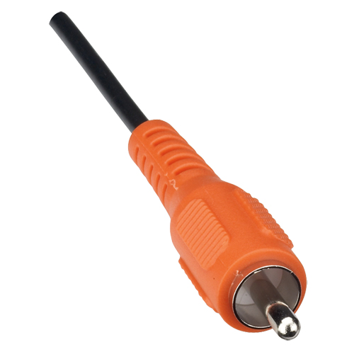

θα κοιταξεις στην Tv που ειναι η ψηφιακη εξοδος coaxial και θα κουμπωσεις το καλωδιο που βρισκεται μεσα στη συσκευασια ηχομπαρας και μοιαζει οπως το παρακατω.
Θα το κουμπωσεις και στην αντιστοιχη εισοδο της ηχομπαρας και απο αποψη συνδεσμολογιας τελειωσες, αυτο ηταν.
Στο δευτερο σκελος, θα ψαξεις να ενεργοποιησεις την ψηφιακη εξοδο στην Tv, μιας και δεν γνωριζω αν εξ ορισμου την εχουν off ή on.
