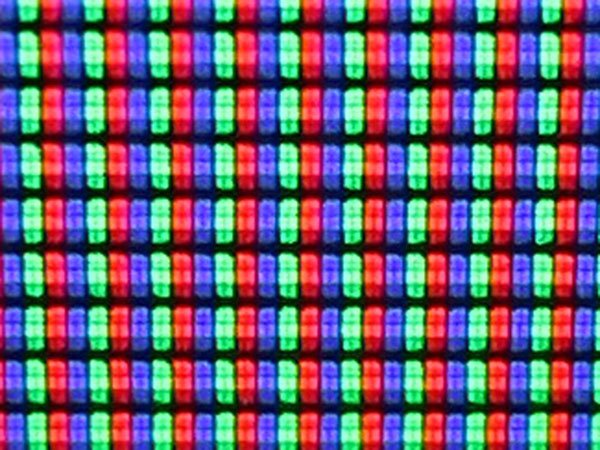

Η 55ΧΕ70 έχει VA panel.
source photo:[lesnumeriques.com]

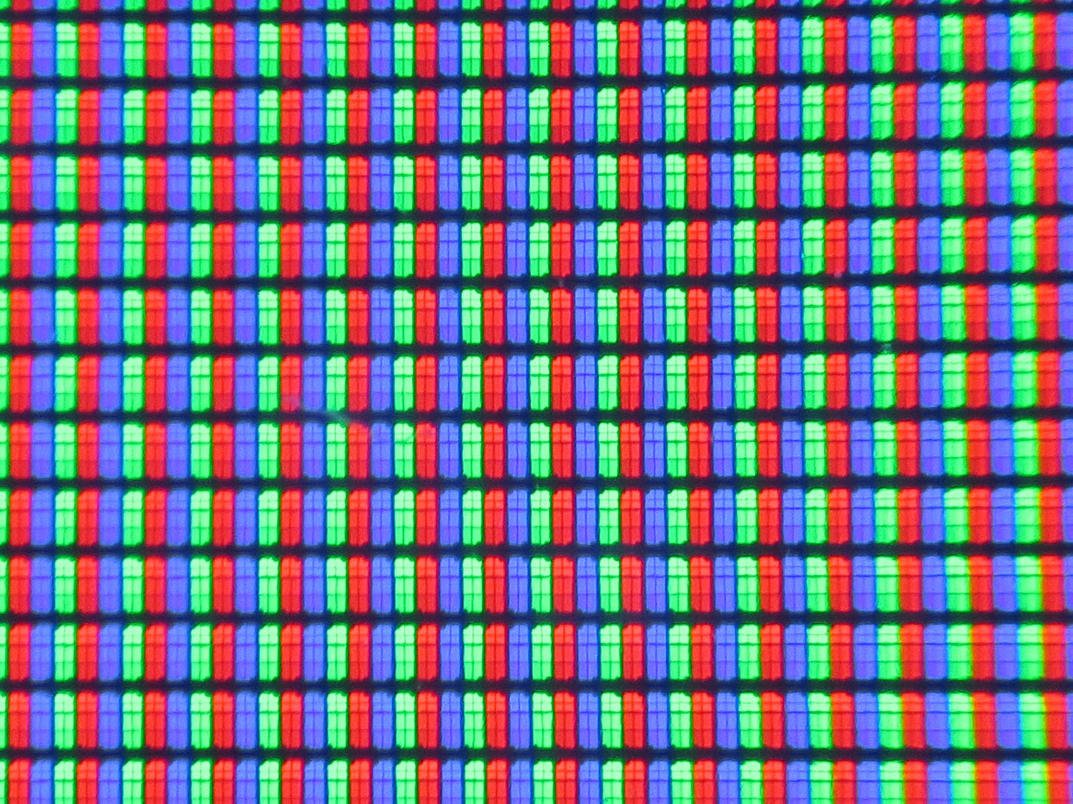

Είχα στο μυαλό μου την ue55mu6402. Έβγαλα κουτσά στραβά μια photo με τα pixels.
Από τη φωτογραφία μάλλον για PLS φαίνεται...σωστά;

Στη φωτογραφία που πόσταρες σε VA μου φέρνει.Αν τραβούσες πιο κοντά σε σημείο που να είχε η εικόνα διαβάθμιση θα το καταλαβαίνα καλύτερα.
Οι τηλεοράσεις με VA panel έχουν πολύ καλύτερο μαύρο και διαβαθμίσεις στα σκοτεινά από τα IPS/PLS,και όσο θα χαμηλώνει ο φωτισμός του περιβάλοντος τόσο πιο μεγάλη θα φαίνεται η διαφορά.Τα IPS/PLS κάτα την προσωπική άποψη είναι μόνο για φωτεινούς χώρους και αν σε ενδιαφέρει η λίγο καλύτερη γωνία θέασης,για σήμα HDR ούτε λόγος.

Μήπως αυτή είναι καλύτερη;

VA μου φαίνεται,

Και στα δικά μου μάτια VA δείχνουν και στις 2 φωτό. Αν σου άρεσε πιο πολύ η εικόνα της MU6402 και θα την πάρεις απο το κατάστημα που έβγαλες τις φωτογραφίες, προφανώς! Ξαναρίξε πάντως μια ματιά όταν πας να αγοράσεις, you never know..

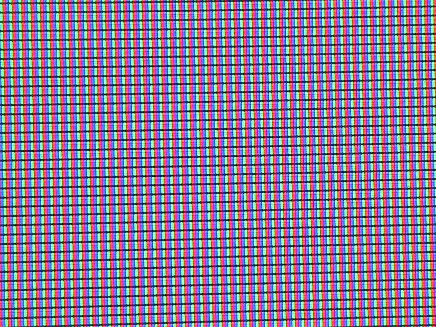

Καταφέρα κι τράβηξα μια σωστή φωτογραφία. (για ενημερωτικούς και μόνο λόγους το κατάφερα με τη χρήση μιας compact canon και ένα προσοφθάλμιο από το τηλεσκόπιο μου)
Τώρα έχουμε καθαρή εικόνα σχετικά με τον τύπο του Panel ;
