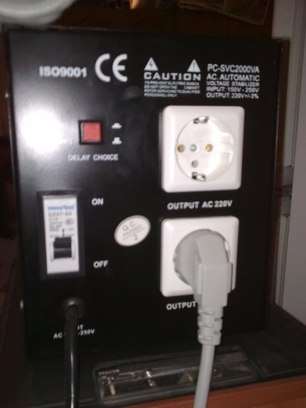

Για προστασια απο υπερταση δικτυου (αυξηση τασης) αλλα και αντικεραυνικη προστασια ενα πολυμπριζο ασφαλειας (η και δυο αναλογα με τον εξοπλισμο σου) υπαρχουν ενα καρο στην αγορα.
Τωρα τα ups για υπολογιστες δεν κανουν. Αν εχεις προβλημα με αυξομειωσεις τασης στην περιοχη σου ενας σταθεροποιητης τασης ειναι αυτο που χρειαζεσαι ο οποιος θα βελτιωσει και τον ηχο σου (οπως πολλοι πιστευουν). Πιο πανω σου προτειναν τα kebo, υπαρχουν και της tele αλλα και της vmark αυτο εδω.-bye-
