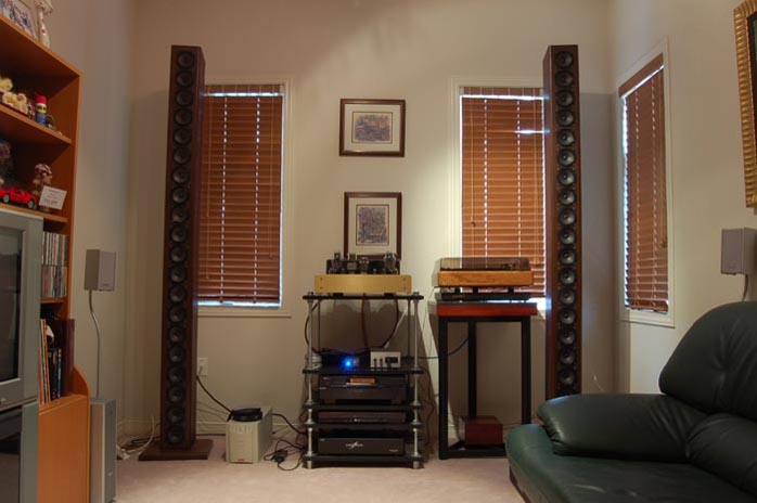

Btw μου αρέσει που στην πρώτη φωτογραφία ο reviewer έχει βάλει τον trends σε μπλε κύκλο για να τον δούμε...
Λες και μπορείς να μην τον δεις έτσι που βγάζει μάτι το led του!
Σε αυτή τη φωτογραφία π.χ. δεν φαίνεται που είναι; :flipout:

Για αυτες τις 40αρες ελεγες στο αλλο νυμα :flipout: (...ναι εκατσα και τα μετρησα)?με τοσο μαγνητη που εχει μαζεψει οταν αλλαζει δισκο θα κρυβει τα σφραγγισματα του:flipout:
:flipout:
άσε που φαίνονται να καμπυλώνουν.... λέτε να είναι λόγω του φακού της φωτογραφικής, ή έλκονται οι μαγνήτες μεταξύ τους κι εχει ...στρεβλώσει η κούτα? :flipout:
