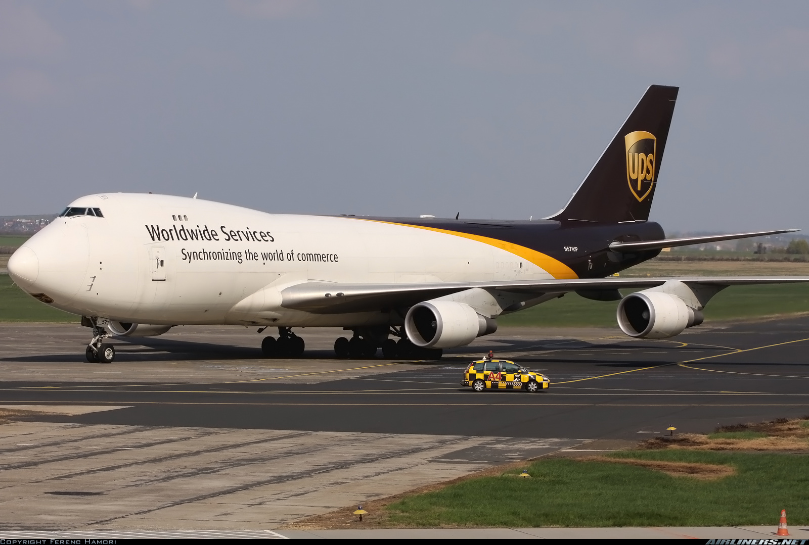

Ολα τα αεροπορικά ατυχήματα, ακόμα κι αν δεν υπάρχουν θύματα, αναλύονται εκτενέστατα.
Γιά να γίνω πιό συγκεκριμένος, πέρσυ υπήρξε ένα ατύχημα με Β747-200 Cargo (ολική καταστροφή) στο αεροδρόμιο των Βρυξελλών. Το τελικό πόρισμα που μπορείτε να διαβάσετε αναλύει όλες τις παραμέτρους. Μετά την επίσημη έκδοση του πορίσματος, όλες οι αεροπορικές εταιρείες αλλάζουν τα λεγόμενα SOP (Standard Operating Procedures), ανάλογα με τα συμπεράσματα καί τις συστάσεις.
http://www.mobilit.fgov.be/data/aero/accidents/AA-8-5.pdf
