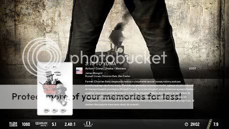

Η σημερινή εκδοση 2.0.5 όπως εχουμε ηδη δει, εχει αρκετες αλλαγες και γενικότερα η φιλοσοφία του προγράμματος είναι πολύ διαφορετική από την 1.0.3.
Η βασικότερη αλλαγη - έλλειψη της επιλογής Basic export- εχει να κανει με τον τροπο αποθήκευσης των στοιχείων ( εικόνες – εξώφυλλα) αφου πλεον δεν αποθηκεύονται στο ιδιο φακελο με τη ταινια που ενημερώνουμε αλλα σε ξεχωριστό φακελο ( Dune interface location) που μαλιστα συγκεντρώνει όλα τα στοιχεια και τις εικονες των ταινιων μας.
Επίσης με την νεα εκδοση πλεον μπορουμε να πλοηγηθούμε από ένα μονο μενού σε ολες τις ταινιες μας ανεξάρτητα αν βρίσκονται σε 2 ή 5 σκληρους δίσκους.

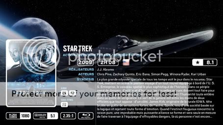

Σε αυτή τη καρτελα επιλέγετε τον template η αλλιως ( όπως θα λεγαμε στα ελληνικά) το τροπο εμφάνισης των στοιχείων ( συνόψεις εξώφυλλα κτλ)
Το πρόγραμμα εχει μονο δυο που τις ονομάζει Origins και Origins ( not ratings) και είναι οι γνωστες που υπήρχαν και στις προηγούμενες εκδόσεις με ελάχιστες διαφορές.
Στο mpclub υπάρχουν δυο τρεις custom και μια από αυτές είναι η παρακατω ελαφρώς πειραγμένη από εμενα.
Μπορείτε να τη κατεβάσετε από εδώ και να τη ρίξετε μεσα στο root του yadis στο φακελο template.
Διπλα βρίσκεται η λιστα με τις κατηγορίες που εμφανίζονται στο μενου του yadis.
Μπορουμε να επιλέξουμε ποιες θα εμφανίζονται τικαρωντας τες και συγχρόνως να αφήσουμε εκτος όσες δεν μας χρειάζονται.

Yadis - Movie
Σε αυτή τη καρτελα μπορούμε να πειράξουμε το κειμενο που αφορα τη περίληψη της ταινιας .
Όποιος λοιπον εχει την υπομονη και τη διάθεση μπορει να αφαιρέσει το αγγλικο κειμενο και να προσθέσει την ελληνική περίληψη της ταινιας κανοντας copy paste από ελληνικα cine site.
Καποια προβλήματα που υπαρχουν με την ελληνικη γραμματοσειρά διορθώνονται ευκολα με το να αντικαταστήσουμε τη γραμματοσειρά του yadis Scout_Regular ( βρίσκεται μεσα στο root του yadis στο φακελο template) με μια από τις γραμματοσειρές των windows.
Μην ξεχάσετε μονο να την μετονομάσετε Scout_Regular ώστε να μπορει να τη δει το πρόγραμμα.
Στην ιδια καρτελα εχουμε τις κατηγορίες (Genres) που μεν είναι αρκετες και ισως καποιες περιττές παρολα αυτά υπαρχει η δυνατότητα να προσθέσουμε και δικες μας.
Ολες οι ταινιες κατηγοριοποιούνται αυτοματα αλλα πολλες φορες η κατηγοριοποίηση τους είναι άστοχη.
Ξετικάρωτνας ότι δεν σας βρισκει σύμφωνο ( ειδικα καποιες κωμωδιες που τις χαρακτηρίζουν Drama) μπορουμε να δηλώσουμε κατηγορία της δικης μας επιλογής .
Για να ολοκληρώσουμε την αλλαγή που καναμε παταμε apply και ετσι πλεον η ταινιας μας θα εμφανίζεται σε κατηγορια δικης μας επιλογης.

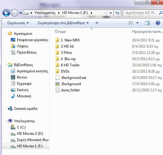

Εχω εσωτερικούς σκληρούς δίσκους στο PC που είναι ενωμένοι με ethernet με το Dune & έχω κάνει share τους φακέλους που έχω τις ταινίες.
Χρησιμοποιώ το smb://192.168.1.1/ονομασία δίσκου/ονομασία φακέλου σωστά?
20 June 2006
9,533
Θεσσαλονίκη
Σωστα αλλα ειμαι σχεδον σίγουρος πως κανεις λαθος στην ip.
Εισαι σίγουρος πως το ρουτερ σου δινει την ip που γραφεις;
Μηπως ειναι 192.168.1.2;
Μπες στις ρυθμισεις του ρουτερ σου και δες τη Ip που παιρνει το pc σου για να ειμαστε σίγουροι οτι δε φταιει αυτο

Σωστα είναι 192.168.1.2 όταν γράφετε όνομα δίσκου γράφεται όπως έχεται ονομάσει τον δίσκο γράφεται & το γράμμα? Να υποθέσω όπως ακριβώς φαίνεται στο PC χωρις κενα κλπ.
georgetdm
Established Member
9 November 2007
105
Εχω 2 σκληρούς. Ο ένας διαβάζει κανονικά & παίζει τις ταινίες ενώ στον άλλο (που έχει τα bluray) αρνείται απλά βλέπω τι έχει...
Μάλιστα σε αυτόν που παίζει τις ταινίες δεν χρειάζεται να γράψω το όνομα του φακέλου που έχω τις ταινίες!!! Ισως λόγω του οτι ο σκληρός με τον φάκελο έχουν το ίδιο όνομα?
Συντόμευση δεν μου κάνει που να χτυπιέμαι :twoguns:
