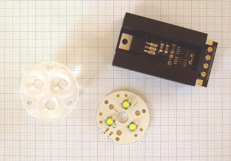

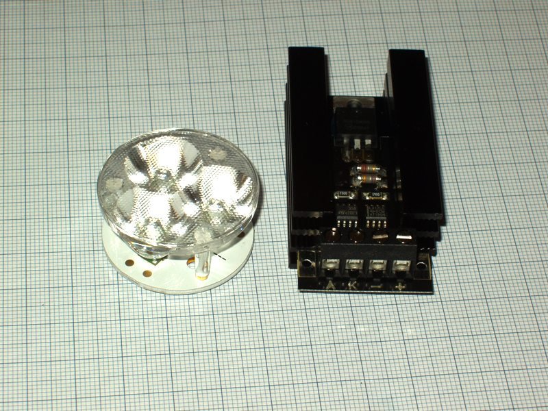

Από τη led-tech.de επιλέχτηκαν τα ακόλουθα:
http://www.led-tech.de/en/High-Power...9_120_117.html, που είναι μια τριάδα XML T6 σε πλακέτα 34 mm. Θα συμαζέψω το φώς με τον φακό 19 μοιρών http://www.led-tech.de/en/High-Power...tml?cross=1751 και θα τροφοδοτήσω καθεμιά τριάδα με 2.8 A με αυτό το driver: http://www.led-tech.de/en/LED-Contro...0_118_119.html που δέχεται στην είσοδό του τα 12-14 V του αυτοκινήτου.
Οι προδιαγραφές του pcb είναι:
Diameter: 34.0
Viewing Angle: 125°
Height: 6.0 mm
Emitting Color:
white
Housing Color:
white
Lumen min.:
840
Lumen max.: 2985
Kelvin min.:
5700
Kelvin max.: 6100
mA test.:
700 mA
mA typ.:
700 mA
mA max.:
3000 mA
V typ.:
8,7 V
V max.:
12 V
Watt:
6,09 W
Οι προδιαγραφές του driver είναι:
Technical data:
- Drop voltage: 1V
- Input: 30V DC (max.)
- Output: 2800mA constant
- Input short circuit protection
- Output short circuit protection
- Cooling element electrical isolated!
- Autom. current reduction if too much heat!
- Operating Temp: ~50°C over ambient temp.
- Max. input voltage: 4V over LED voltage
- 2 mounting eyes
- Dimensions (W/H/D): 33 x 21 x 63 mm
Περιμένω ίσως λίγο πάνω από 2500 πραγματικά lumen από τα 2.8 A από κάθε μια τριάδα και σκέφτηκα να χρησιμοποιήσω τέσσαρες...
τα led είναι σε σειρά και όχι παράλληλα και ο τύπος από τη led-tech (Johanes Aarns) μου συνέστησε μια τριπλέτα-ένα driver... σκέφτηκα στην αρχή να πάρω τη slim έκδοση των ίδιων drivers και να την βάλω μέσα στο προβόλι αλλά δεν μου ταίριαξε χωροταξικά και φοβήθηκα λίγο τη διαχείρηση της θερμότητας, οπότε παίρνω την έκδοση με την ψύκτρα την τοποθετώ στο χώρο του κινητήρα του αυτοκινήτου, στεγνή και καθαρή και πάω για ένα driver 2.8 A για κάθε τριπλέτα XML...

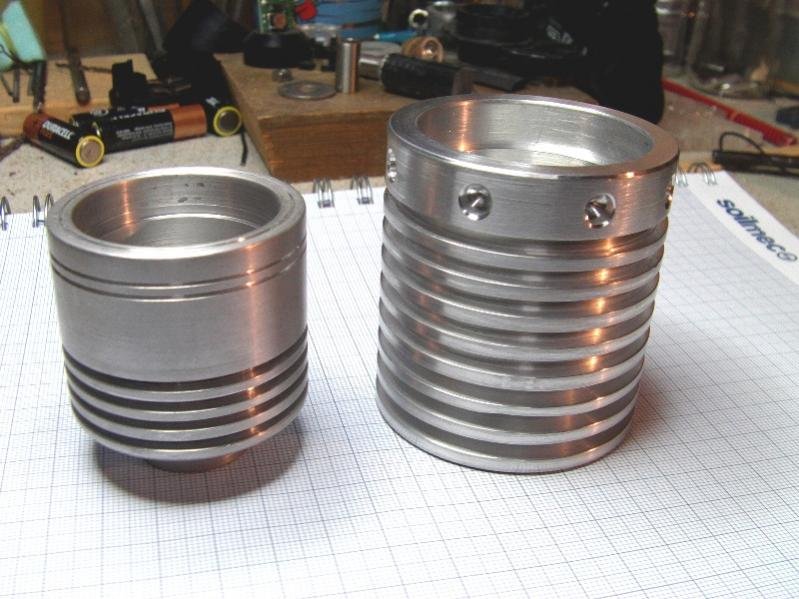

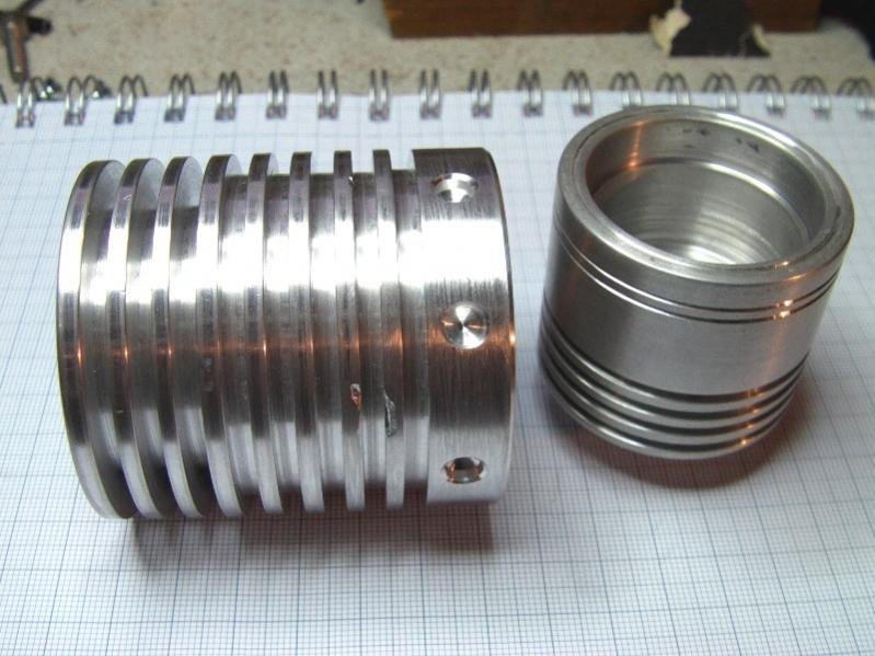

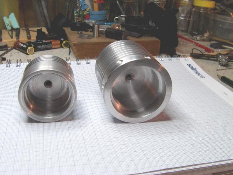

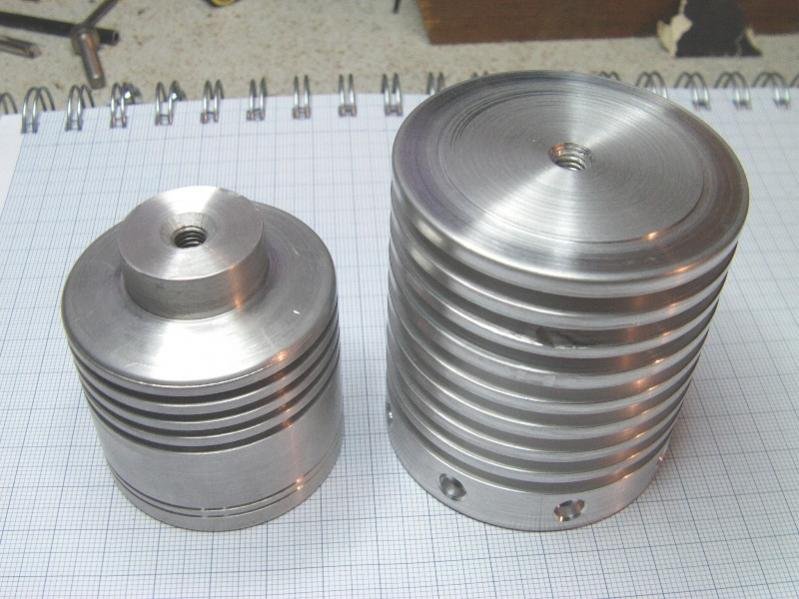

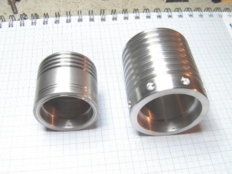

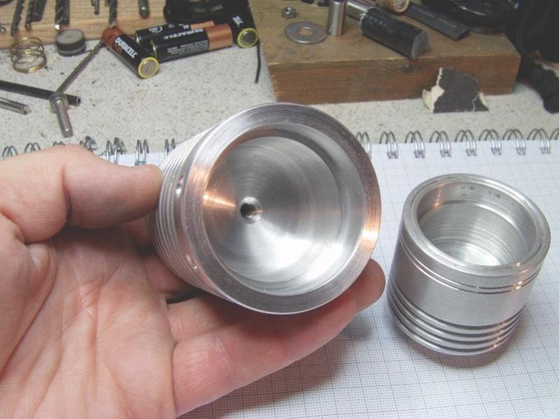

Από μασούρι αλουμινίου (ARENAL στον Πειραιά, 2104222872) κατασκευάστηκε αρχικά μια βάση-ψύκτρα 130 gr με διάμετρο 48 mm και ίδιο περίπου μήκος...
Φωτογραφίες και σχεδιάκι αυτής της βάσης έστειλα στον τεχνικό της led-tech που απεφάνθη ότι θα αποδειχτεί λίγη για την τριπλέτα, οπότε χτες κατασκεύασα μια μεγαλύτερη.
Η διάμετρος αυτής είναι 58 mm, το μήκος της 63 και είναι 260 gr με υπερδιπλάσια εξωτερική επιφάνεια. To M6 σπείρωμα στο κέντρο έχει διπλή χρήση. Στερέωμα του pcb με μια κοντή Μ6 με κατάλληλα διαμορφωμένη κεφαλή στην εσοχή που θα κάτσει το pcb και βίδωμα σε μεταλλική βάση στο αυτοκίνητο πίσω...
Το μόνο που λείπει είναι η τρύπα για το καλώδιο τροφοδοσίας που είναι σχεδόν στην περιφέρεια της εσοχής του pcb.
Περιμένω αύριο το πρώτο σετ τριπλέτα-φακό driver (φοβάμαι λίγο τι θα δώσουν οι 19άρηδες φακοί, γιαυτό φτιάχνω κατ αρχήν μόνο ένα τέτοιο προβόλι. Αν είναι όπως το φαντάζομαι και δίνει μεγάλο hot spot και καλή περίμετρο, τα άλλα τρία θα είναι piece of cake...) και μόλις μονταριστεί θα σας ενημερώσω και φωτογραφικά...
Στις επισυναπτόμενες φωτό φαίνονται η μικρή (που απορρίφθηκε λόγω μεγέθους...) και η τελική-μεγάλη βάση για την πρώτη τριπλέτα...

Λόγω χρήσης off road, δεν θέλω παρά μόνο on-off. Θα τα καλωδιώσω σε τελική φάση ανά δυάδες, με ένα διακόπτη on-off-on ώστε να έχω πρακτικά κάτι σαν hi και low, με δυο και τέσσαρους αναμένους...
Την βάση-ψύκτρα την έφτιαξα μόνος μου χτες το απόγευμα (μιάμισι ωρίτσα και ένα σπασμένο HSS εργαλείο, μιας και οι πίσω τρείς χαραξιές είναι βαθιές και θέλουνε υπομονή, που δεν είχα...) στον τόρνο. Την περασμένη βδομάδα είχα φτιάξει τη μικρή, που επειδή δεν την χρειάζομαι πια, αν την θέλεις πες μου που να σου την στείλω free...
Την μεγάλη την διακόσμησα με τις οχτώ τυφλές τρύπες στην κεφαλή και περιμένω την τριπλέτα, τον φακό και το driver για να δω τι πρόκειται να δώ...
Να σου πω την αλήθεια περιμένω με τα 19άρια φακουδάκια κάμποσο φως κοντά και πολύ σε μεσαία απόσταση, έχω όμως αμφιβολίες τι θα προκύψει μακρυά...

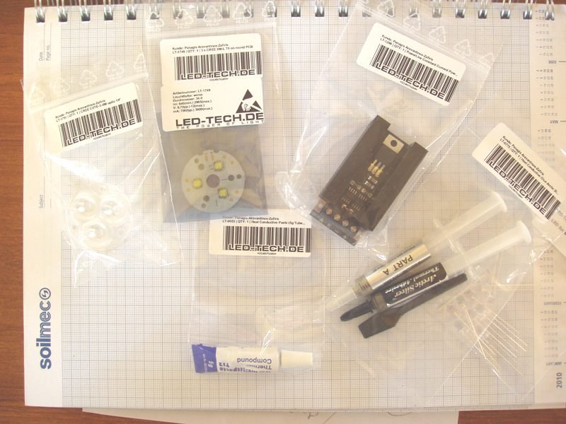

μόλις πήρα στα χέρια μου (σε καταπληκτική συσκευασία) τα υλικά από τη Led-tech...
Αναμείνατε...

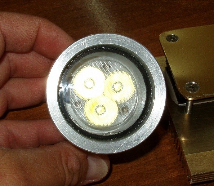

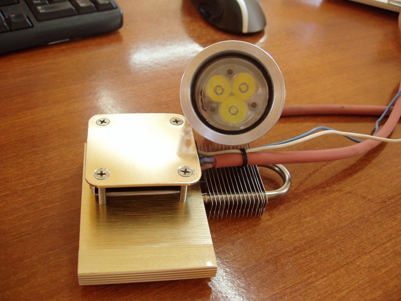

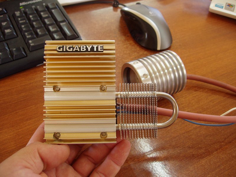

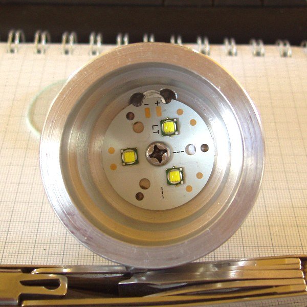

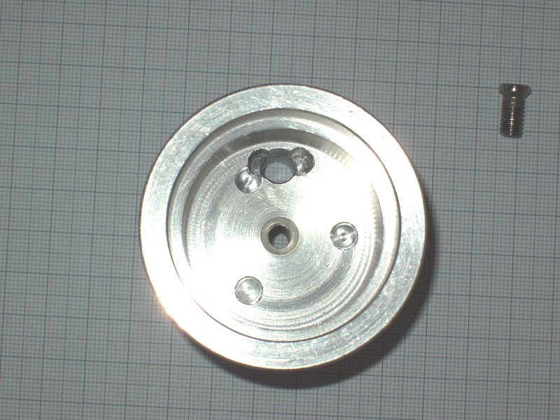

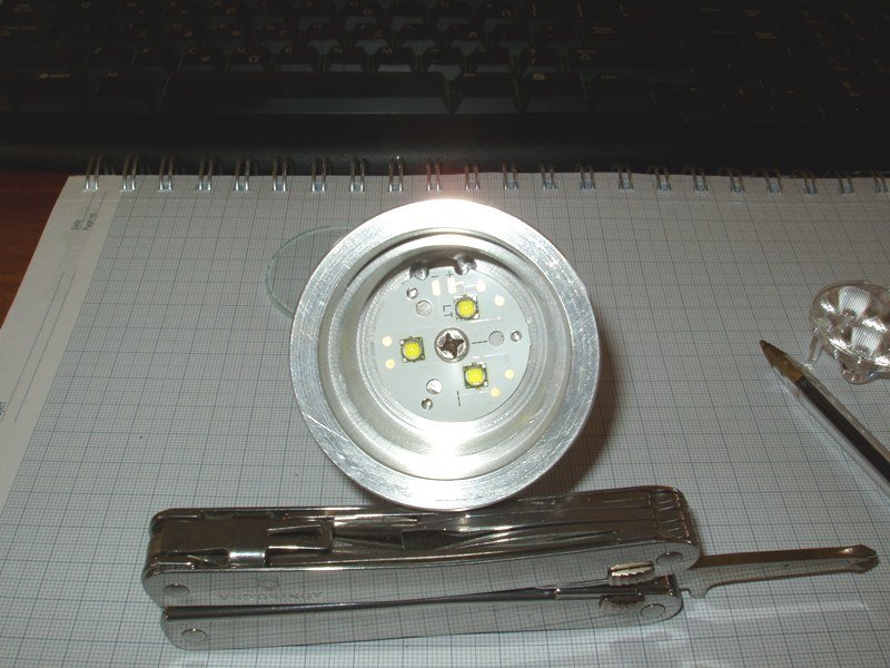

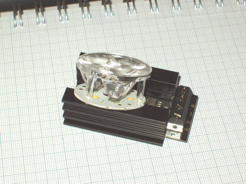

Μου στείλανε λοιπόν τα πάντα στο σακκουλάκι τους με αυτοκόλλητη ετικέτα με το όνομά μου και την παραγγελία μου, συσκευασμένα σε χαρτόκουτο με πολύ αφρώδες υλικό για προστασία... απλά εξαιρετικοί...
Λόγω χτεσινού πηξίματος πρόλαβα μόνο τα ακόλουθα ολίγα. Βρήκα καλώδιο σιλικόνης 2x1.50 (στους μικρούς τόπους οι επιλογές σε υλικά είναι περιορισμένες...) με στρογγυλή εξωτερική διάμετρο 7.5 χιλιοστά και έκανα την τρύπα του καλώδιου στην αλουμινένια βάση (που γίνεται διπλή κοντά στο pcb για να χωροθετηθούν καλά τα δυο καλώδια...)
Στις φωτό βλέπετε και τις τρείς ρηχές τρύπες διαμέτρου 4 mm που έκανα στην επιφάνεια επαφής του pcb με τη βάση για να χωρέσουν τα ποδαράκια από το φακό που θα τα κεφαλώσω για να είμαι σίγουρος...
Το βράδυ το ανάβω και σας ενημερώνω σχετικά...

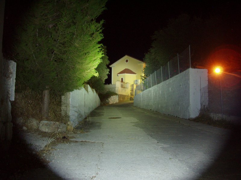

fresh news:

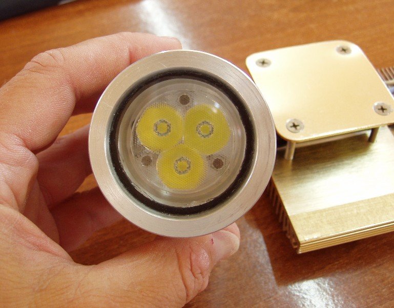

Το pcb τοποθετήθηκε (αφού κολλήθηκαν προσεκτικά τα καλώδια) με heat paste στην θέση του και βιδώθηκε με την κεντρική σταυροκατσαβιδόβιδα Μ6, έχοντας πολύ καλή επαφή με την αλουμινένια βάση.
Η τριάδα των φακών κολλήθηκε στην θέση τους με silver epoxy (σημειώνω ότι αν και ψιλοσφήνωνε στις τρύπες από τα ποδαράκια δεν ήταν καθόλου σίγουρη η τοποθέτηση σε περιβάλλον κραδασμών, οπότε και κολλήθηκε).
Το άναψα για πρώτη φορά μέρα μεσημέρι και μέσα στο εργαστηριάκι με εντυπωσίασε (έξω έκανε στάμπα φώς στον τσιμεντόδρομο μες στον ήλιο...)
Από μετρήσεις έχουμε τα ακόλουθα:
Με τάση εισόδου πάνω από 12V η έξοδος δίνει σταθερά 9.20V, που μετά από καμιά ώρα λειτουργίας έπεσε στα 9.12V και δεν κατέβηκε άλλο...
Στην έξοδο του driver μέτρησα σταθερά 2.54 Α.
Η θερμοκρασία της αλουμινένιας βάσης ανεβαίνει γρήγορα και σταθεροποιείται στους 46 βαθμούς όση ώρα και να το έχεις αναμμένο...
Στην επιφάνεια των φακών, στην μέση μιας από τις τρείς δέσμες, μέτρησα 68 βαθμούς...
Με το driver τρόμαξα λίγο, μιας και ανέβηκε γρήγορα στους 78 βαθμούς και έμεινε σταθερά εκεί όση ώρα και αν δούλεψε... Το ακούμπησα απλά (χωρίς πάστα) στην μαντεμένια βάση του τρυπανιού μου και δούλευε στους 49 σταθερά, οπότε για να εξασφαλιστεί η μακροζωία του, χρειάζεται ψύξη...

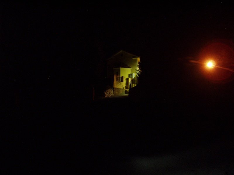

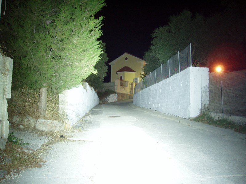

Στην βραδυνή δοκιμή είχα τα αναμενόμενα. Πολύ φως κοντά, πάρα πολύ φως σε μεσαία απόσταση και λόγω έλλειψης κατόπτρου όχι πολύ φως μακρυά... Πρακτικά μέχρι τα 70-80 μέτρα κάνει τα πάντα μέρα, με καλό χρώμα (όχι πολύ ψυχρό και σίγουρα πιο ζεστό από τα εξαχίλιαρα -στα χαρτιά- HID που το συγκρίναμε...)
Είναι ο ορισμός του flood, χωρίς εμφανές-διαχωρισμένο hot spot, αλλά με μια μεγάλη και διάχυτη ποσότητα φωτός στο κέντρο...
Για τη χρήση που το θέλω, χρειάζομαι μόνο άλλο ένα ίδιο (μιλάμε για πολύ φως) και μετά θα ψαχτώ για δυο throwers, με κάτοπτρα...
Θα τολμήσω εδώ να μεταφέρω την άποψη πως τα οπτικά του είναι λίγα για τόσο πολύ φως και περιμένω κα την δική σας γνώμη σχετικά...
Φωτό από το τελειωμένο project και νυχτερινές φωτό σύντομα...
-To vf των λεντ πέφτει λίγο με την άνοδο της θερμοκρασίας, οπότε λογικό.
-Τι θερμόμετρο χρησιμοποιήσεις?
-68 βαθμοί στο pcb μου φαίνονται πολλοί!
-Για το driver στο έλεγα, θα ζεστένεται αρκετά έτσι, είναι λογικό!
-Τα HID μου αρέσουν μόνο τα 4300Κ, όλα τα άλλα είναι μούφα χρώμα!
-Τα οπτικά τι απώλειες λένε ότι έχουν? Δεν είναι πάντως χειρότερα από ανακλαστήρες, απλά φαίνονται λίγα επειδή διαχέουν το φως παντού(180 μοίρες), ο ανακλαστήρας θα σου φανεί ότι "χάνει" λιγότερο(διαχέει ~90 μοίρες), αλλά δεν ισχύει.
-Αν βάλεις κάτοπτρα αντίστοιχα σε μέγεθος των οπτικών δε θα κάνεις τίποτα σχεδόν, το xm-l για να αποδώσει σε throw θες(κατ εμέ) ένα κάτοπτρο 30μμ τουλάχιστον σε διάμετρο!
paran
Established Member
20 May 2011
215

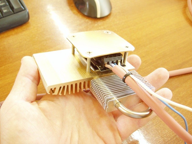

Συμπλήρωσα χτες και προχτές συνολικά κάνα δεκάωρο λειτουργίας στον πάγκο του εργαστηρίου. Χωρίς ροή αέρα γύρω από το προβόλι (και χωρίς τις νυχτερινές θερμοκρασίες που θα δουλεύει και θα είναι κατά μέσο όρο χαμηλώτερες από τους 28-29 που είχα στο εργαστηριάκι μου) η αλουμινένια βάση έμεινε μέχρι τους 48 C...
Το driver το κόλλησα με silver epoxy σε μια παθητική ψύκτρα ενός αρχαίου motherboard που βρήκα σ' ένα συρτάρι του γραφείου και η θερμοκρασία λειτουργίας του σταθεροποιείται ταχύτατα στους 38 C, που είναι 40 ολόκληρους βαθμούς κάτω από την αρχική λειτουργία χωρίς επιπλέον ψύξη...
Λόγω συνεχούς babysitting δεν έβγαλα νυχτερινές φωτό, αλλά πιστέψτε με είναι ένα πολύ χρήσιμο φως αυτοκινήτου (είναι χρήσιμο γενικώτερα και αν επιλυθεί το θέμα μιας αξιοπρεπούς τροφοδοσίας, μπορεί να αποτελέσει τμήμα ενός φακού...)
Αντε να φτιάξω άλλο ένα, να το δούμε και στους χωματόδρομους...
Το βράδυ το φωτογραφίζω έξω και τα λέμε...
ΥΓ. είναι ο ορισμός του "μου 'βγαλε τα μάτια" αν το κοιτάξεις ακόμα και από πολύ μεγάλη απόσταση...

καλησπέρα,
μόνο τρείς νυχτερινές λήψεις:
Η φωτογραφία αναφοράς δείχνει το ιερό της εκκλησίας 80 μέτρα μακριά...
Στην δεύτερη είναι ο Eastward YJ01 με χρησιμοποιημένη μπαταρία και στην τρίτη το home made off road τρίλεντο προβόλι...
Όπως βλέπετε ο YJ01 είναι πολύ καλός thrower, αλλά το τρίλεντο κάνει τη νύχτα μέρα...
Νεότερα θα έχετε σε δοκιμή στο αυτοκίνητο μόλις τελειώσω και το δεύτερο...
