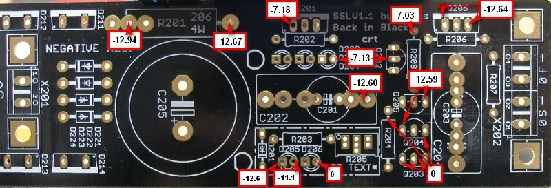

Σύμφωνα με το pdf του κυκλώματος, τόσο η σχεδίαση της πλακέτας (v1.1 rev. 2) όσο και το σχηματικό (αυτό είναι από 1.1) ακολουθoύν τα παρακάτω:
attachment.php
attachment.php
Στα παραπάνω έχω σημειώσει είτε με βελάκι είτε με κύκλο δύο σημεία πυκνωτών τα οποία διαφοροποιούνται αναλόγως του κυκλώματος που πρόκειται να τροφοδοτήσουμε.
Το ερώτημα σε πρώτη φάση (γιατί με απασχολεί και για δεύτερο κύκλωμα στο οποίο θα αναφερθώ αργότερα για να μη τα μπερδέψουμε) είναι το τι είδους πυκνωτές θα τοποθετηθούν όταν πρόκειται για τροφοδοσία ψηφιακού μέρους dac (5V).
Σύμφωνα με τε λεγόμενα της τεκμηρίωσης του κυκλώματος (pdf) αναφέρονται:
α) "Προτιμήστε C302 τύπου ΜΚΤ, εκτός των πολύ ευαίσθητων ψηφιακών όπως τα dac clock ή MC phono. Σ’ αυτά χρησιμοποιήστε C301 ηλεκτρολυτικό. Το ίδιο εάν χρησιμοποιείτε σταθερή τιμή τάσης με zener."
β) "Υπάρχει ο πυκνωτής C104 (204,304) ως θέση Cout. Εκεί ένας MKT & R107(207,307) δημιουργούν μαζί μία φόρμα Zobel. Κατά αυτόν τον τρόπο, έχοντας μια ελάχιστη τιμή ESR από τον πλαστικό πυκνωτή, η αντίσταση R παραμένει ορισμένη ακριβώς όπως σχεδιάστηκε να είναι. Μπορεί να χρησιμοποιηθεί και ηλεκτρολυτικός (βλέπε BOM*), σ’ αυτήν την περίπτωση οι R107,207,307 θέσεις θα πρέπει να βραχυκυκλωθούν με βραχυκυκλωτήρες"
- Οπότε για την περιοχή C302, να υποθέσω ότι ένας πυκνωτής (C301) ηλεκτρολυτικός γύρω στα 220uF/16-50V, θα είναι κατάλληλος?
- Για την έξοδο C304, στην προκειμένη περίπτωση τι είναι καταλληλότερο, ΜΚΤ+R ή ηλεκτρολυτικός β‰ˆ 220uF/16V+R ?

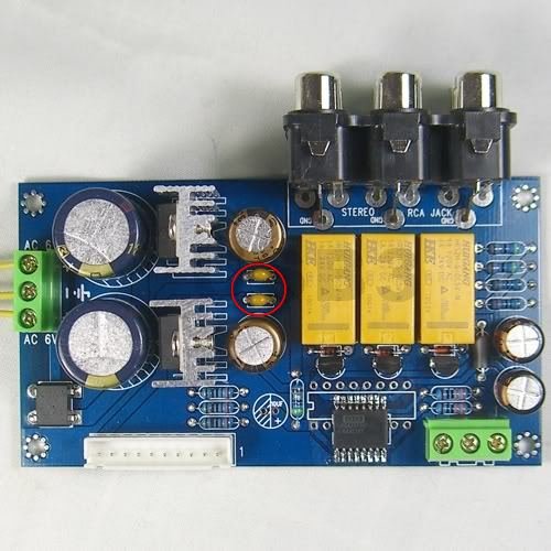

2) Πάω σε ένα άλλο κύκλωμα που θέλω να τροφοδοτήσω με την τοπολογία αυτού του κυκλώματος που συζητάμε.
Το κύκλωμα είναι ένα ψηφιακό volume βασισμένο πάνω σε PGA2311, το οποίο είχαμε αναπτύξει το νήμα του στο http://www.avclub.gr/forum/showthread.php?t=74613
Μας είχε γράψει ο
Το pga χρειάζεται +5V για το ψηφιακό του τμήμα και +/-5V για το αναλογικό. Επίσης +5V χρειάζεται ο pic η οθόνη και ο υπέρυθρος δέκτης.
Θα πρότεινα να κρατήσετε τα +5V της υπάρχουσας πλακέτας για τα ψηφιακά και να φτιάξετε ένα περιποιημένο τροφοδοτικάκι ακόμα και με κασκοδικά LM317/337 για το αναλογικό τμήμα του pga. Στο κάτω κάτω η μισή ποιότητα ενός αναλογικού σταδίου είναι το τροφοδοτικό του...
Η υπάρχουσα τροφοδοσία του στηρίζεται για τα μεν +5V σε ένα 7805 και για τα -5V σε ένα 7905.
Οι προδιαγραφές του μετασχηματιστή ήταν 6-0-6 Vac/1A.
Σίγουρα χρειάζομαι δύο πλακέτες Salas μία για τη θετική και μία για την αρνητική τροφοδοσία.
Το πρόβλημα είναι οι ανάγκες σε Α της κάθε πλακέτας και αυτό γιατί:
α) για ποιο λόγο ήθελε 1Α μετασχηματιστή
β) το pga δεν χρειάζεται παραπάνω από 23mA (max), o controller της οθόνης άλλα 15mA (max), η οθόνη 3mA (max) και το pdf των npn amplifier tranzistor 3Χ2n5551 αναφέρει 80-250mA στο πόδι του συλλέκτη !
γ) αφαίρεσα και τα δύο regulator και τα απομάκρυνα με κοντά καλώδια έτσι ώστε να μπορέσω να βάλω ένα αμπερόμετρο σε κάθε ποδαράκι για μέτρηση. Το μεν 7805 δεν μου έδωσε πάνω από 90mA max, ενώ το 7905 max είχε 9mA (dc).
Τι προτείνετε να αφήσω τα datasheet και να θεωρήσω ως μέγιστο τα 200mA για την θετική τροφοδοσία και τα 100-120mA για την αρνητική;

Μανώλη, το pga δεν τραβά και πολύ ρεύμα και νομίζω πως ολόκληρο το κύκλωμα δεν έχει μεγάλες απαιτήσεις σε ρεύμα. Τα 2n5551 που λογικά οδηγούν τα ρελέ ίσως τραβάνε το πιο πολύ ρεύμα. Εκεί τσέκαρε τη κατανάλωση, λογικά θα υπάρχει κάποια αντίσταση εν σειρά με τον οπλισμό του ρελέ.
Το 1Α του Μ/Σ μη σε προβληματίζει, αυτό είχε ο Κινέζος αυτό έβαλε, έτσι κι αλλιώς 12VA δεν είναι και τίποτα, αλλά 6V, ακόμα και αν το regulation του Μ/Σ λόγω μικρού μεγέθους είναι μεγάλο, είναι οριακά για σταθεροποιημένη τάση εξόδου 5V.
Αν υπάρχει η δυνατότητα τροφοδότησε τα κυκλώματα ελέγχου (οθόνη, μικροελεγκτή και ρελέ) με το παλιό τροφοδοτικό και βάλε τα shunt να τροφοδοτούν το pga.

Λάμπρο ευχαριστώ για την απάντηση.
Στην παρακάτω φώτο φαίνεται η πρώτη πλακέτα που περιέχει την τροφοδοσία, τα ρελέ και το pga.
Μεταξύ ρελέ και 2n5551 φαίνονται οι αντιστάσεις που αναφέρεσαι. Οπότε προτείνεις να σηκώσω το ένα άκρο της αντίστασης και να μετρήσω ρεύμα, έτσι;
Η πρότασή σου περί τροφοδοσίας στην ουσία είναι να αφήσω ως έχει τα δύο regulator (7805 & 7905) τα οποία θα τροφοδοτούν ρελέ, 2n5551, μικροελεγκτή και οθόνη και να κόψω τις γραμμές τροφοδοσίας των ±5V μόνο στο pga2311.
Nομίζω αυτό είναι το πιο εύκολο εάν κόψω τις γραμμές τροφοδοσίας στα: pin4 (digital power supply, +5V), pin12 (analogue power supply, +5V), pin13(analogue power supply, -5V) του PGA2311.
Σε αυτά οι απαιτήσεις σε ρεύμα (σύμφωνα με το pdf) είναι 10mA (positive analogue power supply), 12mA (negative analogue power supply) & 1mA (digital power supply)...δηλ. μόνο 11mA για τα +5V και 12mA για τα -5V (με δύο Salas υπολογιζόμενα max 100mA είμαι ΟΚ).
Τι λες;

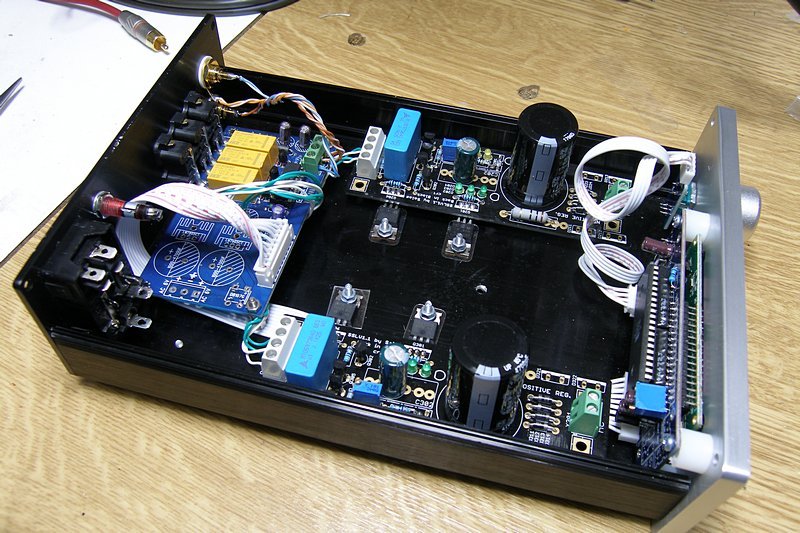

Είδα το πρώτο φώς :) Έκανα ένα κλάδο 5v :)
Στο πρώτο άναμμα δε μου άναβαν τα πράσινα λαμπάκια – είχα ξεχάσει να βραχυκυκλώσω το τέταρτο (αχρησιμοποίητο) πράσινο led. Με το παραπάνω λάθος η R301 ανέβασε πολύ γρήγορα θερμοκρασία, την άλλαξα και έβαλα προληπτικά τουβλάκι, ενώ έβαζα και το jumper (για να αποφύγω να καεί η 3W που χρησιμοποιούσα)
Φαντάζομαι είναι τυπικό λάθος για αυτό το καταγράφω - και καταγράφω ότι πιθανά με το παραπάνω πρόβλημα σε 1-2 λεπτά να έχετε κάψει την R301 – και ανάλογα με την αντίσταση μπορεί να είναι και ακριβή.
Τιμές:
Μετασχηματιστής 12V 100VA
R301 3,3Ω 3W
D302A-B,303,304 : τρία πράσινα led και jumper
Τιμές στο κουτάκι [see text*], δύο κόκκινα led και R303 = 220R (όπως στο παράδειγμα στο κείμενο). Έβαλα (αντίθετα από το παράδειγμα) και τρίμερ. Θα πρέπει να το αφαιρέσω πιθανά. D301 jumper.
Αντιστάσεις τουβλάκια για dummy load.
Μετά τη διόρθωση του παραπάνω λάθους…
Μετρούσα με το τρίμερ όλο αριστερά 5,157 V στο πρώτο άναμμα και σχεδόν 5,166 μετά από 20 λεπτά λειτουργίας και την ψήκτρα του Q301 χλιαρή.
Δε ξέρω πότε θα βρω χρόνο να συνεχίσω αλλά λογικά λίγο συγύρισμα μου μένει μόνο και μετά μετρήσεις.
Στην ουσία δηλαδή θέλω να βάλω πάλι μια καλύτερη αντίσταση για R301 και να το φέρω πιο κοντά στα 5.0 Volt και να του φορέσω και μια ψήκτρα που να μείνει, αντί για τα κομμάτια αλουμίνιο που είχα δοκιμαστικά.

Τάσο, πρέπει να έχεις τη νέα πλακέτα (rev2) όπου προστέθηκε και 4ο led, έτσι; Γιατί στην πρώτη έκδοση του V1.1 η πλακέτα είχε θέσεις για 3 led και ζωγραφισμένο το 4o χωρίς τύπωμα χαλκού.
Στην R303 (1/4W) θα πρέπει τα 3/4 να είναι η σταθερή αντίσταση και το λοιπό 1/4 να το συμπληρώνει το τρίμερ, διαφορετικά εάν θέλεις μεγαλύτερο εύρος ρύθμισης αφήνεις την 220R και βάζεις ένα τρίμερ 10Κ (το αναφέρει στις οδηγίες).
Πιθανόν το φορτίο που θέτεις (dummy) να μην είναι το ιδανικό και για αυτό να βλέπεις 5+ με το τρίμερ τέρμα αριστερά (το είχα πάθει και εγώ από λάθος υπολογισμό του φορτίου, σε έκδοση 1.0...με το κανονικό φορτίο έπεσε γύρω στα 4 τέρμα αριστερά).
Έβαλες R301 3.3Ωμ, δηλ. για πόσο ρεύμα το έχεις υπολογίσει...πρέπει να προσεγγίζεις >0,5Α εάν το βλέπω σωστά!
Μεθαύριο παραλαμβάνω και εγώ τα υλικά και θα προχωρήσω στην κατασκευή ενός θετικού & αρνητικού.

Lemon, όπως τα λές είναι τα πάντα.
Έχω την έκδοση με τα τέσσερα led. (Το τυπωμένο D υπάρχει και σε αυτή την πλακέτα για να μη γίνει λάθος με το Polarity των led.) Κοντά στα 500mA στόχευσα.
Στο παράδειγμα του pdf για 5V γράφει μόνο R303=220Ω και jumper αντί του pot. Pot έβαλα δοκιμαστικά ένα 5K που είχα αν και είναι μιας στροφής.
Σίγουρα το dummy φορτίο δεν είναι ισοδύναμο του κυκλώματος που θα τροφοδοτήσω.
Για αυτό λέω ότι στην ουσία είδα πρώτο φώς… Στη συνέχεια,
θα πρέπει να ακολουθήσει συγύρισμα και καλύτερες μετρήσεις.
Και να φτιάξω και ένα ζευγάρι θετικό – αρνητικό.
C301 έβαλα ένα ηλεκτρολυτικό που είχα για την ώρα, αν και πιθανα να πρέπει να ψάξω καλύτερα τι ταιριάζει εκεί. C305 10000μF
C304 κλασικό πορτοκαλί, με είχε φιλέψει μερικούς ο tsip μαζί με ποτάκι (αντί για φιστίκια :D ) την τελευταία φορά που τον επισκέφτηκα.

Έτοιμα και τα δύο πιτσουνάκια των 5V (θετικής & αρνητικής) με πρόχειρες ψύκτρες και δύο τεχνητά φορτία για δοκιμή.
Πέρασαν και τη δοκιμή αντοχής για κανένα μισάωρο.
Τροφοδοσία τους έδωσα 2Χ9Vac.
Αντίσταση ρύθμιση της τάσης έβαλα μία 180άρα + ένα τριμ των 100Ωμ
Τα έβαλα και στον παλμογράφο στην κλίμακα των 5mV (πάνω της θετικής, κάτω της αρνητικής), χωρίς σήμα μόνο με τροφοδοσία και τεχνητό φορτίο.
2-2,5mV θόρυβος νομίζω ότι είναι αρκετά καλά.
Απομένει να τροφοδοτήσουν κανονική πλακέτα και να τα μετρήσω με σήμα, να δω πως θα τα πάνε.

Βλεπω οτι οι ψυκτρες που εχεις βαλει ειναι διαφορετικες,εχεις παρατηρησει σημαντικες διαφορες στη θερμοκρασια?
lemon
3 March 2009
4,041
Οι ψύκτρες, όπως προείπα, είναι πρόχειρες. Απλά κούμπωσα επάνω τυχαία ότι έπιασε το χέρι μου, μόνο και μόνο για να τα δοκιμάσω. Με φορτία 28 (θετικό) & 50 (αρνητικό) Ωμ που έβαλα, δεν κατάλαβαν τίποτα, ίσα-ίσα που άλλαξε η θερμοκρασία τους.
Άλλωστε όταν θα μπουν στο σασί θα βιδωθούν είτε στον πάτο, είτε στα πλευρικά τοιχώματα του.
