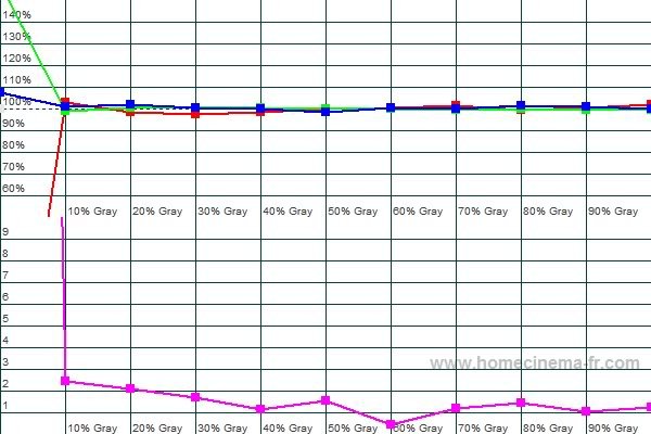

Μετά από αρκετές μέρες χρήσης σας γράφω τις ρυθμίσεις που χρησιμοποιώ. Οι πρώτες έγιναν με το μάτι και τις έχω για τα τηλεοπτικά κανάλια και οι δεύτερες έγιναν με τα βασικά calibration tests από εδώ και τις έχω για όταν βλέπω ταινίες από το WDTV Live (συνδεμένο με HDMI με την tv).
Τηλεοπτικό σήμα
Λειτ. εικόνας: Κινημ. ταινία
Οπ. φωτισμός: 18
Αντίθεση: 100
Φωτεινότητα: 42
Ευκρίνεια: 45
Χρώμα: 50
Απόχρ(Π/Κ): Π52 - Κ48
Ρυθμίσεις για προχωρημένους
Δυναμ. αντίθεση: Απενερ.
Τόνος μαύρου: Απενερ.
Απόχρωση δέρματος: +2
Μόνο λειτουρ. RGB: Απενερ.
Χρωματική περιοχή: Αυτόματο
Ισορροπία λευκού: Όλα 25
Gamma: -1
Φωτισμός κιν. εικ.: Απενερ. (δεν αλλάζει)
Επιλογές εικόνας
Τόνος χρώματος: Τυπικό
Ψηφ. φίλτρο θορύβου: Απενερ.
Φίλ. θορύβου MPEG: Απενερ.
Μαύρο HDMI: Χαμηλό (δεν αλλάζει)
Λειτουργία ταινίας: Απενερ.
Motion Plus: Απενερ.
Πρόσθ. κίνηση LED: Απενερ.
WDTV Live
Οπ. φωτισμός: 10
Αντίθεση: 96
Φωτεινότητα: 44
Ευκρίνεια: 0
Χρώμα: 47
Απόχρ(Π/Κ): Π50 - Κ50
Απόχρωση δέρματος: 0
Gamma: -1
Επιλογές εικόνας
Λειτουργία ταινίας: Απενερ. (δεν. αλλάζει)
