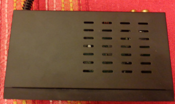

Αγαπητοί φίλοι
Αντί να καθίσουμε στ’ αυγά μας, συνεχίζουμε να βελτιώνουμε τα προϊόντα μας.
Με χαρά παρουσιάζουμε τον ολοκαίνουριο αποκωδικοποιητή μας PREMIUM HD .
Ο PREMIUM HD αποτελεί την εξέλιξη του PRIME HD. Διατηρεί όλα τα ξεχωριστά χαρακτηριστικά του προκατόχου του, ενώ είναι ιδιαίτερη προσοχή έχει δοθεί στην ποιότητα κατασκευής, (μεταλλικό περίβλημα κλπ).
Για περισσότερα, μπορείτε να δείτε στο site μας: http://www.crystalaudio.gr/ProductDetails/Premium-HD.aspx

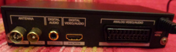

Φίλε talos_2002,
η υποστήριξη των παλαιότερων μοντέλων συνεχίζεται ως είχε, τίποτα δεν άλλαξε. Τα κυριώτερα πλεονεκτήματα του Premium-HD, είναι η βελτιωμένη ποιότητα κατασκευής, το μεταλλικό περίβλιμα, το RF IN / LOOP THROUGH και η μικρότερη κατανάλωση.
