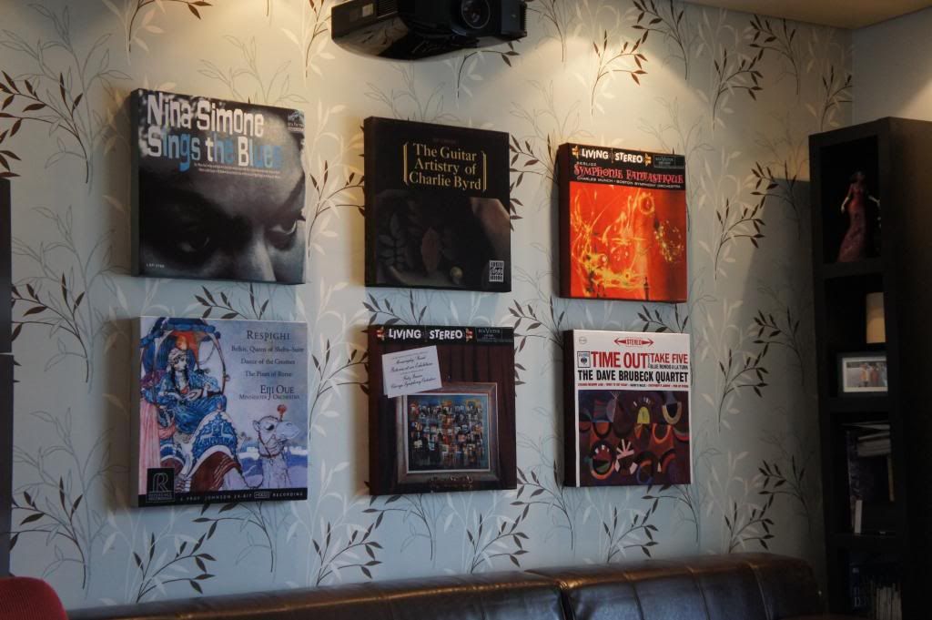

το πρόβλημα ,
στον χώρο μου η θέση ακρόασης είναι κολλητή με τον πίσω τοίχο
ο οποίος όπως θα δείτε και στη φώτο είναι γυμνός
έπρεπε λοιπόν να βρεθεί μια λύση απορρόφησης των ανακλάσεων
οι absorbers που κυκλοφορούν στο εμπόριο όμως δεν μπορούσαν να τοποθετηθούν για λόγους αισθητικής
και έτσι γεννήθηκε η ιδέα για κάτι custom

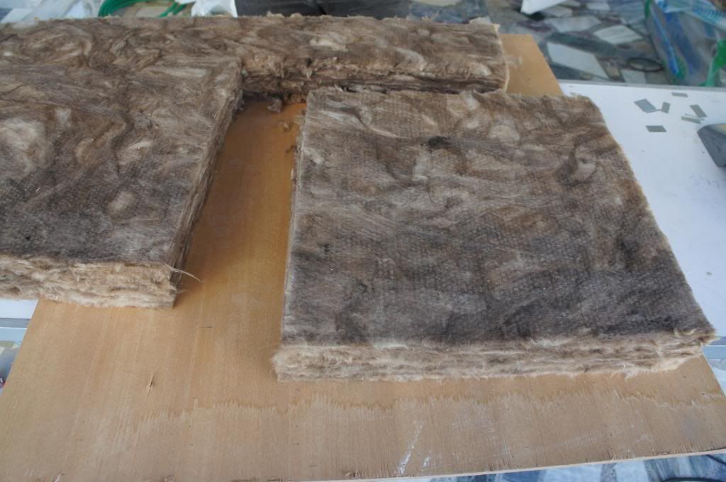

ξεκινάμε λοιπόν ,
θέλαμε αρχικά το υλικό κατασκευής των πάνελ
υαλοβάμβακα ? πετροβαμβακα ? τυπο ρικοφον?
κατέληξα στο knauf ultracoustic p http://www.knaufinsulation.gr/el/products/plakes-xorismaton-ultracoustic-pm( φυσικός ορυκτοβαμβακας )
είναι ένα υλικό ήχο-θερμομονωσης της γνωστής εταιρίας με πάχος 45μμ διαστάσεων 0.6μ χ 1.2μ σε πλάκες και συσκευασία περίπου 11.5μ2
η απορρόφηση του με το συγκεκριμένο πάχος στην κατασκευή μας ξεκινάει από τα 125hz με συντελεστή 0.3 και φτάνει μεχρι τα 4000hz με συντελεστή 1 περίπου ( όπου 1 ίσον πλήρης απορρόφηση )

πάμε και στο πιο ενδιαφέρον
το artwork
τα πάνελ λοιπόν σχεδιάστηκαν για διάσταση 50χ50 ,τετράγωνα για να φιλοξενήσουν μπροστά εξώφυλλα δίσκων και cd
κατασκευάστηκαν συνολικά 6 πάνελ για να έχουμε την ευελιξία στην τοποθέτηση και φυσικά για το τελικό αποτέλεσμα την απορρόφηση των ανακλάσεων
αν προκύψει υπερβολική απορρόφηση θα βγουν μερικά και θα αραιώσουν τα υπόλοιπα
περισσότερα πάλι για λόγους αισθητικής δεν έμπαιναν
έστειλα λοιπόν κάποια από τα αγαπημένα μου εξώφυλλα αλλά και προγράμματα στην εταιρία printfabric με έδρα την θεσσαλονικη για εκτύπωση
αφού εξήγησα τον λόγο των εκτυπώσεων επιλέχθηκε απο αυτούς και το κατάλληλο ύφασμα για την δουλειά
ένα ύφασμα που είναι σαφώς ηχοπερατο αλλα που μπορεί συνάμα να ανεβάζει εξωφρενικές αναλύσεις στην εκτύπωση του
το αποτέλεσμα ήταν σοκαριστικο!

το κόστος τώρα
το knauf ultracoustic κοστίζει 3 ευρώ το τετραγωνικό
ωστόσο αναγκαστικά θα πρέπει να πάρετε την συσκευασία που είναι 11.5μ2 δλδ 35ευρω
το έλατο του σκελετού κοστίζει 0.4 ευρω το μέτρο ( φθηνό και απολύτως σωστό για την κατασκευή μας )
η εκτύπωση κοστίζει 12 ευρω το τετραγωνικό + το ύφασμα άλλα 5 πάμε στα 17 ευρώ ( σύνολο μου βγήκε με τα μεταφορικά 50 ευρώ )
για να κλείσει η πίσω πλευρά του πανελ χρησιμοποιήθηκε ένα παλιό σεντόνι,κόστος δεν ξέρω
μαζί με σιλικόνη καρφάκια κτλ ας πούμε 100 ευρώ σύνολο
sokmav
5 February 2012
14,227
:worshippy::SFGSFGSF:
Υπέροχο!
Αυτό ακριβώς συζητούσαμε στο νήμα μου.
Έσωσες κόσμο με τις πληροφορίες σου!

Συγχαρητήρια πολύ ωραία ιδέα με τις εκτυπώσεις (θέλω το artwork).
Σημείωση τα πάνελ που κάνουν απορρόφηση δουλεύουν καλύτερα όταν μεσολαβεί ένα κενό μεταξύ του πάνελ και του τοίχου.
δες εδώ.

Re: Απάντηση: DIY Broadband Panel With Custom Print
δες εδώ.
ναι , θα δοκιμαστεί , θα μπει αποστάτης 1cm για αρχή και βλέπουμε , απλά πέσαμε μέσα στο καλοκαίρι και προέχουν άλλες μορφές διασκέδασης και μαζοχισμού :flipout:

Επίσης εχω την εντύπωση ότι ο πετροβαμβακας ειναι τοξικος και θα έπρεπε να είναι σε σφραγισμένο τελάρο κατά το δυνατόν
τα χαρακτηριστικά του υλικού , κατά δήλωση του κατασκευαστή knauf
ECOSE® Technology
Οι ορυκτοβάμβακες της Knauf Insulation με ECOSE Technology πλεονεκτούν χάρις ένα συνδέτη χωρίς φορμαλδεΰδη, ο οποίος παράγεται από ταχέως ανανεώσιμα οργανικά υλικά, δεν περιλαμβάνει χημικά με βάση το πετρέλαιο και περιέχει 70% λιγότερη ενέργεια. Η τεχνολογία αυτή αναπτύχθηκε για τους ορυκτοβάμβακες της Knauf Insulation, ενισχύοντας τα περιβαλλοντικά τους χαρακτηριστικά χωρίς να επηρεάζονται η θερμική, ακουστική και η απόδοση πυρασφάλειας που διαθέτουν. Τα μονωτικά προϊόντα με ECOSE Technology δεν περιέχουν χρωστικές και τεχνητά χρώματα- το χρώμα τους είναι εντελώς φυσικό.
Οχι,ίσα-ίσα.
Οι ορυκτοβάμβακες θεωρείται πως κάνουν και καλό,δεν είναι σαν τον υαλοβάμβακα.
